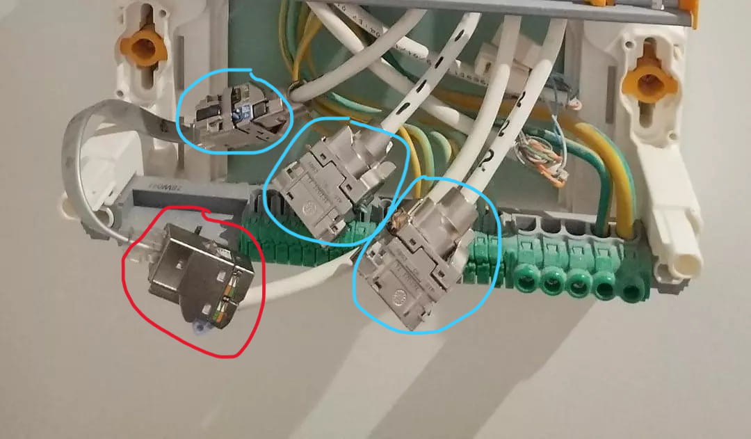

Je viens d'emménager avec ma compagne dans un chouette appartement.
Seulement voila : la box internet appartenant a l'etage, je n'y ai pas acces directement, et voici comment les branchements ethernet se montrent sur mon tableau electrique :
En bas a gauche, c'est le connecteur de la box, ici branché, au-dessus, a la prise ethernet murale de mon salon.
Seulement, bien sur, sans raccord entre le connecteur de la box et les connecteurs voisins, les autres pièces n'ont aucun courant dans leur prise ethernet murale respectives !
J'ai fait l'acquisition d'un switch PoE... Une bouse. le "PoE" ne marche pas : je suis obligé de brancher l'appareil en secteur, ce qui me fait tirer un cable en plein milieu du salon... Super.
Il donne bel et bien accès a l'ethernet aux autres pieces, en passant de 800Mbits en descendant a.... 9Mbits, aucun interet.
Je viens donc vous demander de l'aide, afin de trouver enfin une solution, si possible moins encombrante !! Merci d'avance.

        La photo ne montre pas une box mais simplement une arrivée de câbles ethernet.
        Donc, je ne sais pas où est la "vraie" box internet. De ce matériel doit partir un câble qui va vers un switch auquel sont branchés les autres câbles desservant la maison.
      2. BanjoSpiegel > blux Messages postés 2069 Date d'inscription   Statut Modérateur Dernière intervention
        La "vraie" box, encore une fois, se trouve dans le couloir de mon étage dans l'immeuble que j'habite, je n'y ai pas accès.
        En photo, en bleu, ce sont les connecteurs reliés aux prises murales ethernet.
        En rouge, c'est le connecteur lié a la box, que l'on peut voir branché avec un petit RJ45 vers le connecteur de la prise murale de mon salon
      3. blux Messages postés 2069 Date d'inscription   Statut Modérateur Dernière intervention   357 > BanjoSpiegel
        Qui paye l'abonnement ce cette box ? Quel est l'opérateur ?
      4. BanjoSpiegel > blux Messages postés 2069 Date d'inscription   Statut Modérateur Dernière intervention
        C'est dans mes charges, c'est une box bouygues...

      Sans le switch je suis à 800Mbits en descendant, c'est amplement suffisant, j'ai juste besoin de raccorder le branchement box (en bas a gauche de l'image) sur tous les autres connecteurs.

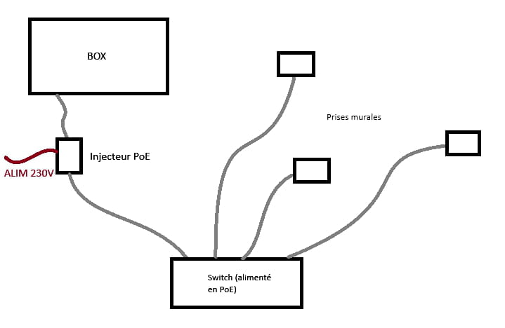

    Ton installation avec un switch devrait fonctionner, si le débit est réduit à ce point c'est un problème sur l'appareil ... Et en générale un switch PoE injecte du courant pour d'autre appareils (caméra de surveillance, point d'accès wifi ...), ça ne veut pas dire qu'il est lui même alimenté par le RJ45 (ça existe, mais du-coup  il faut un injecteur PoE en amont, le RJ45 de ta box ne fournis pas de tension),
    Je t'aurais bien conseillé de mettre le switch dans ton coffret de communication, en branchant tout dessus, c'est plus propre, (encore faut-il avoir une prise dans le tableau  pour l'alimenter) mais en soit ça change pas grand chose.

      Dans tous les cas ton switch semble avoir un soucis, donc reste la solution de prendre un switch réellement alimenté en PoE, (et avec des ports gigabit pour profiter de ton débit)
      Genre https://www.amazon.fr/Tenda-TEG1105PD-transive-alimentation-dutilisation/dp/B08VDWSHFL?sr=8-6
      Et tu met un injecteur PoE en sortie de t'a box.
      https://www.amazon.fr/Tenda-PoE30G-AT-Nouveau/dp/B016PYKX3S?__mk_fr_FR=%C3%85M%C3%85%C5%BD%C3%95%C3%91&sr=8-8

      Je te remercie de ta réponse ! Malheureusement, pas de prise sur laquelle alimenter l'injecteur dans le petit tiroir de la box ! Et même si je mettais l'injecteur PoE chez moi, ca ne règlerait pas mon problème, j'aurais encore un câble au milieu de mon salon
    4. T3chN0g3n Messages postés 79 Date d'inscription   Statut Membre Dernière intervention   33 > BanjoSpiegel
      Y'a bien une prise pour alimenter t'a box quelque part non ? Je pense pas que se soit insurmontable de mettre une triplite !
      Le but de m'a proposition c'est évidemment de placer le switch dans ton coffret, je pensais pas avoir à le préciser !
    5. BanjoSpiegel > T3chN0g3n Messages postés 79 Date d'inscription   Statut Membre Dernière intervention
      Oui, la prise est dans le fameux tiroir, utilisée par la box donc ????
