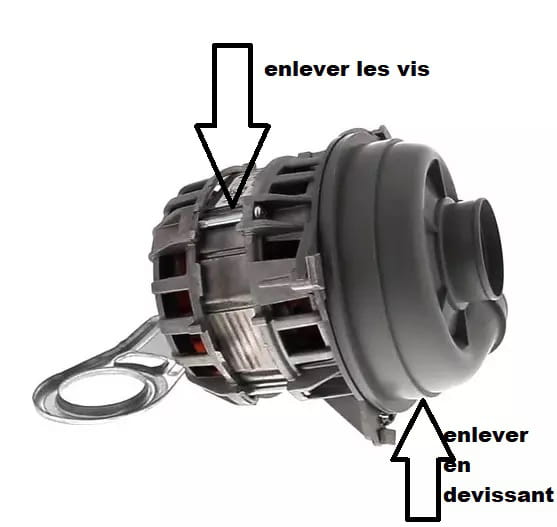

  6. labricole47 Messages postés 12569 Date d'inscription   Statut Modérateur Dernière intervention   2 869
    enlever la partie qui couvre la turbine , puis desserrer les vis , démonter ,  l'ensemble  , puis maintenir le rotor , et dévisser la turbine , extraire l'axe , ATTENTION , mettre des écrous sur le filletage de l'axe   AVANT de taper dessus
