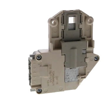

Le code défaut que vous indiquez correspond généralement à un problème de capteur de verrouillage de porte sur les machines à laver FAURE. Il détecte si la porte est correctement fermée. Si le capteur est défectueux, la machine n'autorisera pas le démarrage du cycle. Vous pouvez tenter de résoudre le problème en vérifiant l'intégrité du mécanisme de fermeture. Si cela ne résout pas le problème, il serait alors nécessaire de faire appel à un professionnel pour remplacer le capteur.
stf_jpd87 Messages postés 91585 Date d'inscription   Statut Modérateur Dernière intervention   29 777
Je confirme la panne indiquée par l'IA
Sécurité porte N° D-7 Voir cette VUE ECLATEE
