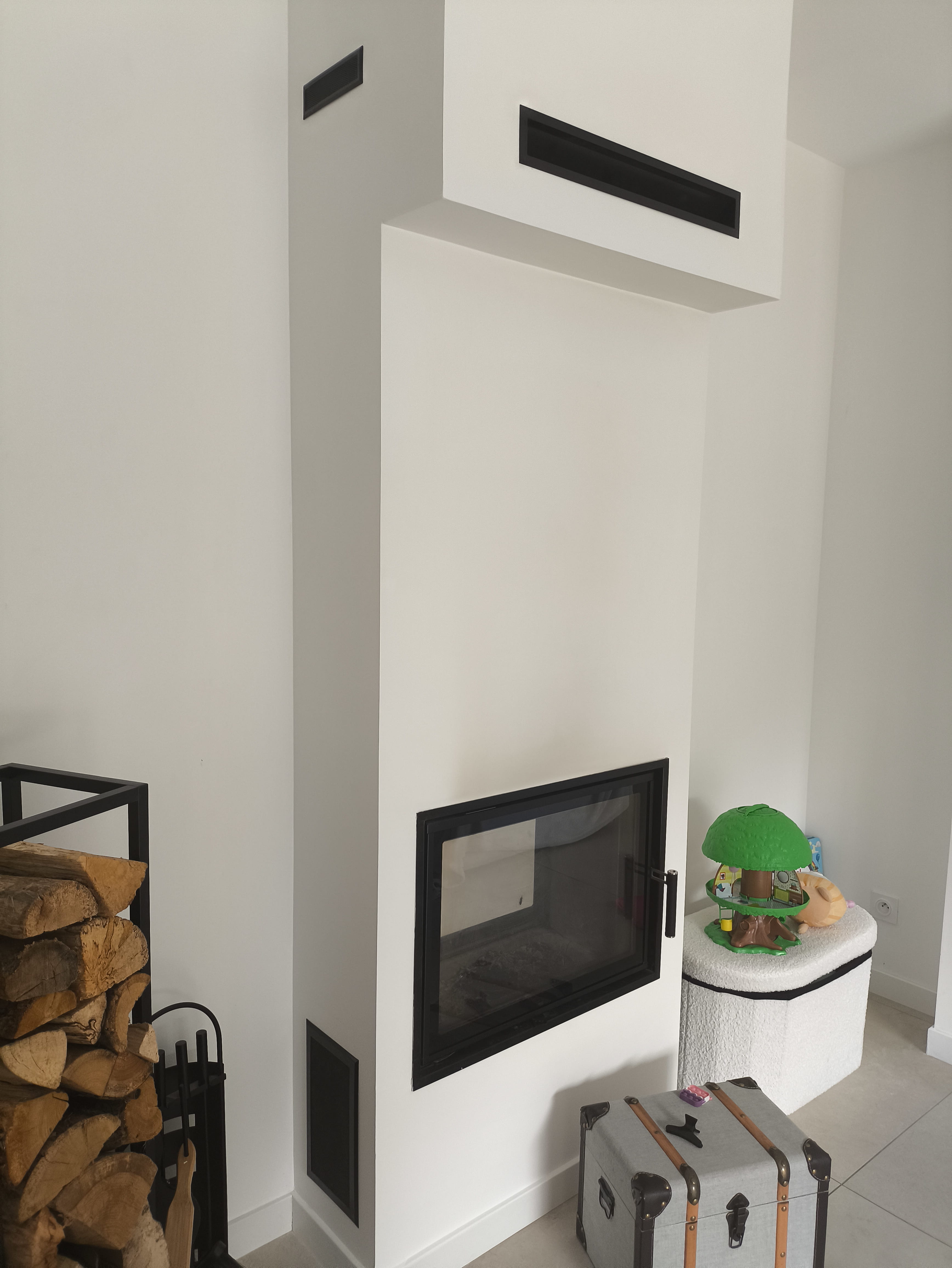

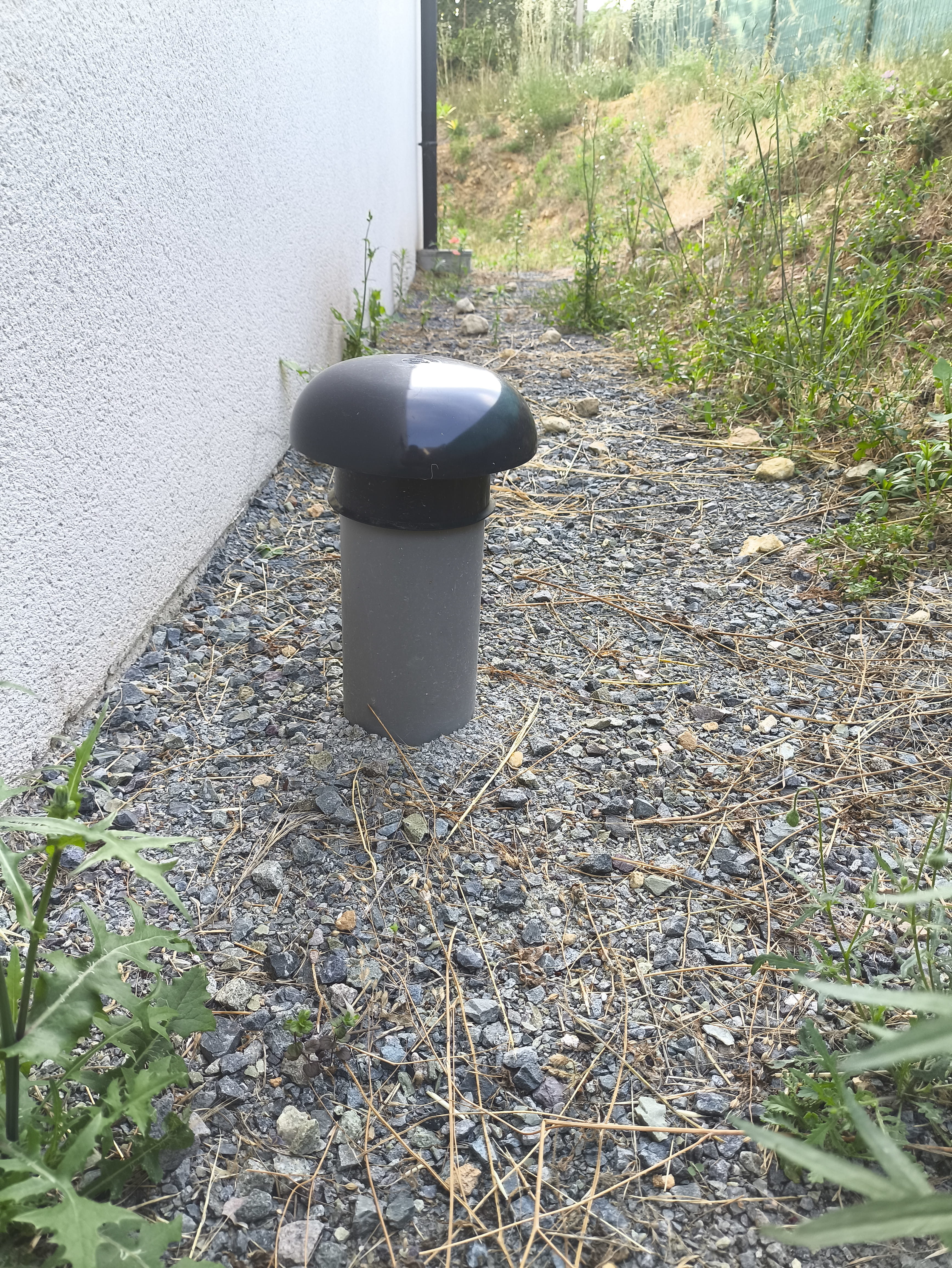

Je joins une photo de la prise d'air extérieur , celle où je me posais la question d ajouter un ventilateur de conduit pour booster l'insert, ainsi que l'un des face de mon insert
Je ne puise pas l'air dans mon VS car je crains qu'il ne ventile pas assez ( simple perception)
Quand ils m'ont posé l'insert, le couvreur a installé un conduit en 150 sur un une hauteur totale d'environ 7 m ( entre l'appareil et le solin extérieur) . Les plaquistes sont ensuite intervenus pour  intégrer l'insert av du placo feu mais n'ont pas isolé le gros caisson comme prévu dans le DTU ( aluminium etc) .. du coup je n'avais que la chaleur du rayonnement de ma vitre mais pas la convection. C'est désormais réparé par les équipes de Godin cheminée. Ils ont ouvert le caisson et remis aux normes et ajouter des grilles de chaque côté. Avant cela mon placo chauffait ce qui est très dangereux car pas isolé selon les règles de l'art.

Arrivée d'air frais : Si votre maison a été construite selon les règles , le vide sanitaire doit être ventilé par des ouvertures grillagées d'au moins 20x20 cm . Donc l'air arriverait mieux en le prélevant dans le vide sanitaire qu'en le prélevant à l'extérieur avec un tube et des coudes . Faites l'essai en repartant directement du vide sanitaire . Ceci étant je ne pense pas que ce soit un problème d'arrivée d'air frais , à moins qu'il y ait trop de perte de charge (tuyau , coudes , chapeau )
Il est invraisemblable qu'un artisan ait coffré l'insert , sans ouverture . C'est indispensable pour que l'air circule pour récupérer la chaleur  de combustion .et éviter une surchauffe du corps de l'insert . La dissipation par rayonnement ne représente que 20% au mieux de la chaleur produite ,.Donc 80% de la chaleur est évacuée à l'extérieur , après avoir entrainé une montée en température anormale du corps de l'insert et des conduits d'évacuation . Si vous avez fait fonctionné votre insert comme ça vous avez eu beaucoup de chance de ne pas avoir eu de problème !

Je continue a croire que mon arrivée d'air qui passe par le vide sanitaire n'apporte pas assez d'oxygène à l'insert . Il fait 3 m en diamètre 100 je crois , 2 coudes a 90 et une sortie extérieur en 125 .. comment booster ou optimiser cela ?
