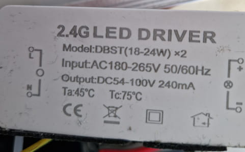

  2. kiq182
    Bonsoir voici la photo du driver et la vis j en ai deux sur le support luminaire à l'opposé  je pense qu'elles sont juste pour la fixation  cdt
  3. stf_jpd87 Messages postés 92105 Date d'inscription   Statut Modérateur Dernière intervention   29 962
    Double carré donc pas de terre.

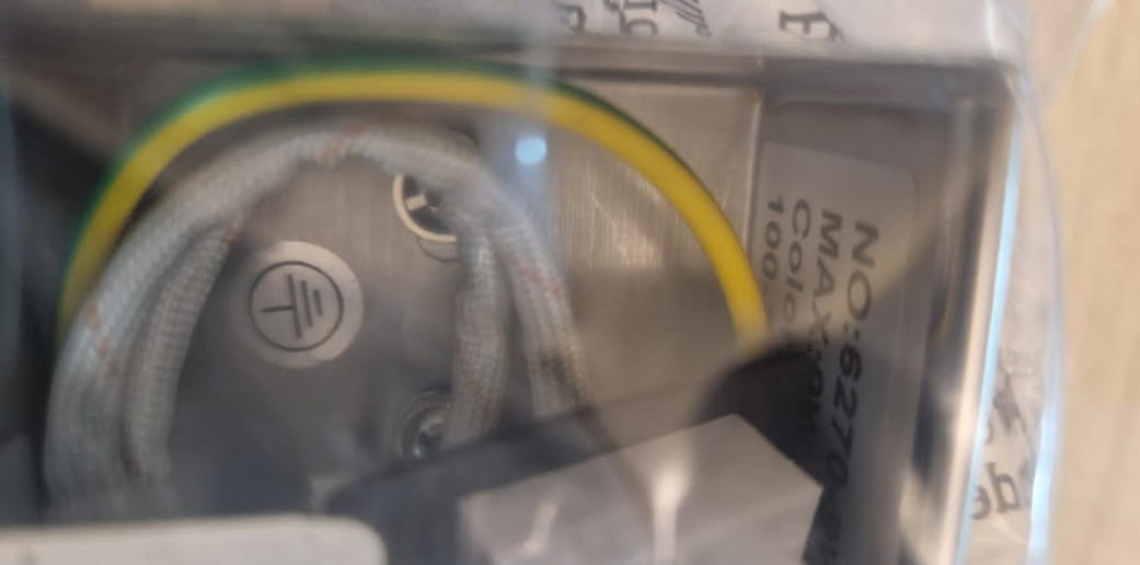

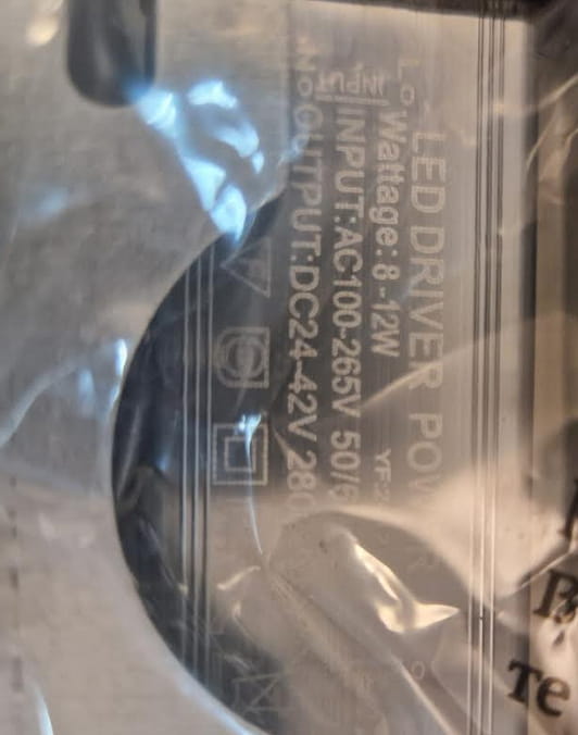

  4. kiq182
    Merci pour votre réponse précédente. J’ai cependant une autre question : j’ai acheté un autre modèle de LED, et cette fois le driver est marqué avec le symbole "double carré". Or, je remarque qu’il y a une prise de terre présente sur ce modèle LED.
     Qu’en pensez-vous ?
    Merci d’avance pour vos éclaircissements.

  7. kiq182
    Le domino est classique fils jaune qui va au support métal et fils rouge bleu au driver

  8. stf_jpd87 Messages postés 92105 Date d'inscription   Statut Modérateur Dernière intervention   29 962
    De ce que je vois et comprends le driver est isolé double carré mais peut-être pas l'éclairage par lui-même.
    Si au branchement de l'éclairage vous avez la terre, vous utilisez
    Cordialement..

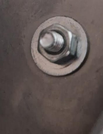

  9. kiq182
    Oui exactement, du coup ça remet en question le premier luminaire Led. Même s’il n’y avait pas d’indication particulière. Est ce que  je peux quand même y brancher la terre sur l’écrou existant, par sécurité sur le premier luminaire Led?
    Surtout que lui aussi avait un driver double carré. J'avais testé la continuité avec un multimètre : elle se faisait bien entre la vis et le support
    Si il est possible de le faire je compte utiliser une cosse cuivre/PVC de marque Diall (240V, 85°C, 16 AWG/Kcmil) avec un fil de terre. Est-ce que c’est bon cette cosse pour un éclairage LED dans une salle de bain ?
