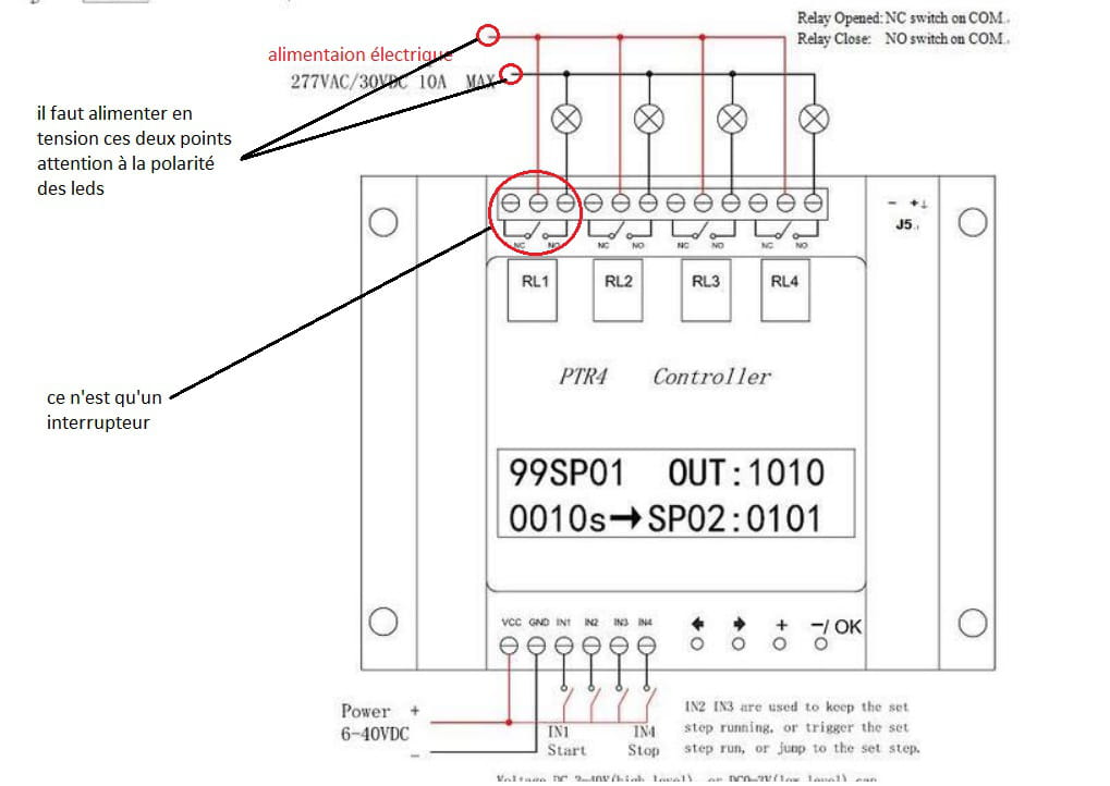

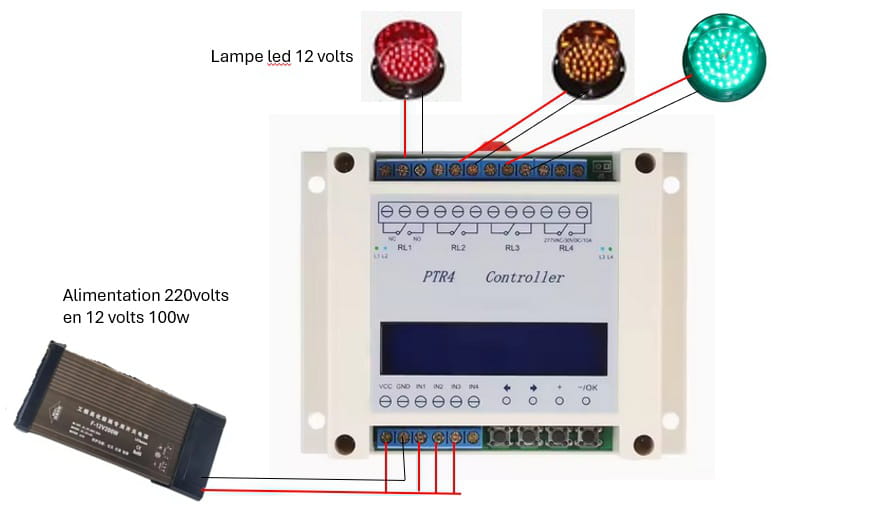

Je réalise un feu de départ pour une course de côté avec un controller PTR4
Quand j'alimente le controller il fonctionne. Les relais s,enclenchent mais aucune led ne s'allume. J ai respecté le schéma de montage
Je dois faire une erreur sur les alimentations des leds ou autre.
Auriez vous un schéma de montage. Je peux mettre un image du controller PTR 4 et le schéma de montage. Pour le partie réglable et temporisation c'est correct

Il serait bien de donner le lien de la notice .Ne serait-ce pas celui-ci??
https://www.hwpro.cz/oc/image/catalog/datasheets/HW0532.pdf
