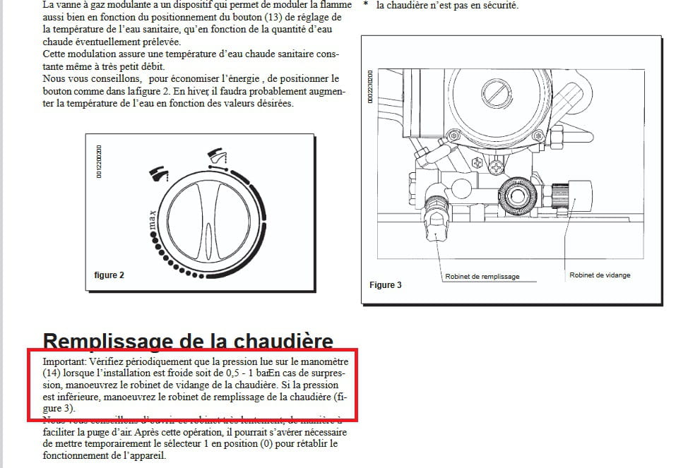

Bonjour à tous ,après une coupure de gaz générale dans mon quartier suite à une fuite pendant 3 jours (résolue aujourd’hui) ma chaudière initia max 2.24 cf vmc ne redémarre plus voyant 30• clignotant et bouton tourné sur le R plusieurs fois j’entends le cliquetis mais pas de gaz qui arrive.. de plus j’ai voulu faire un remplissage avec le bouton bleu mais l’eau s’écoule sur le plan de travail auriez-vous une solution à me proposer

Pour l'eau vous avez un mano qui vous indique la pression à respecter au-dessus l'évacuation se fait par la sécurité; ce qui doit être le cas actuel.

Pour votre fuite vous avez deux robinets
  • 1 de remplissage et
  • 1 de vidange
Il faut fermer celui de droite et ouvrir celui de gauche et surveiller la montée en pression
Bonjour merci pour votre réponse pour le gaz c’est ok.. c’est pour le remplissage que c’est plus compliqué quand je tourne le bouton bleu ça coule je vais faire intervenir une entreprise et en profiter pour faire l’entretien
