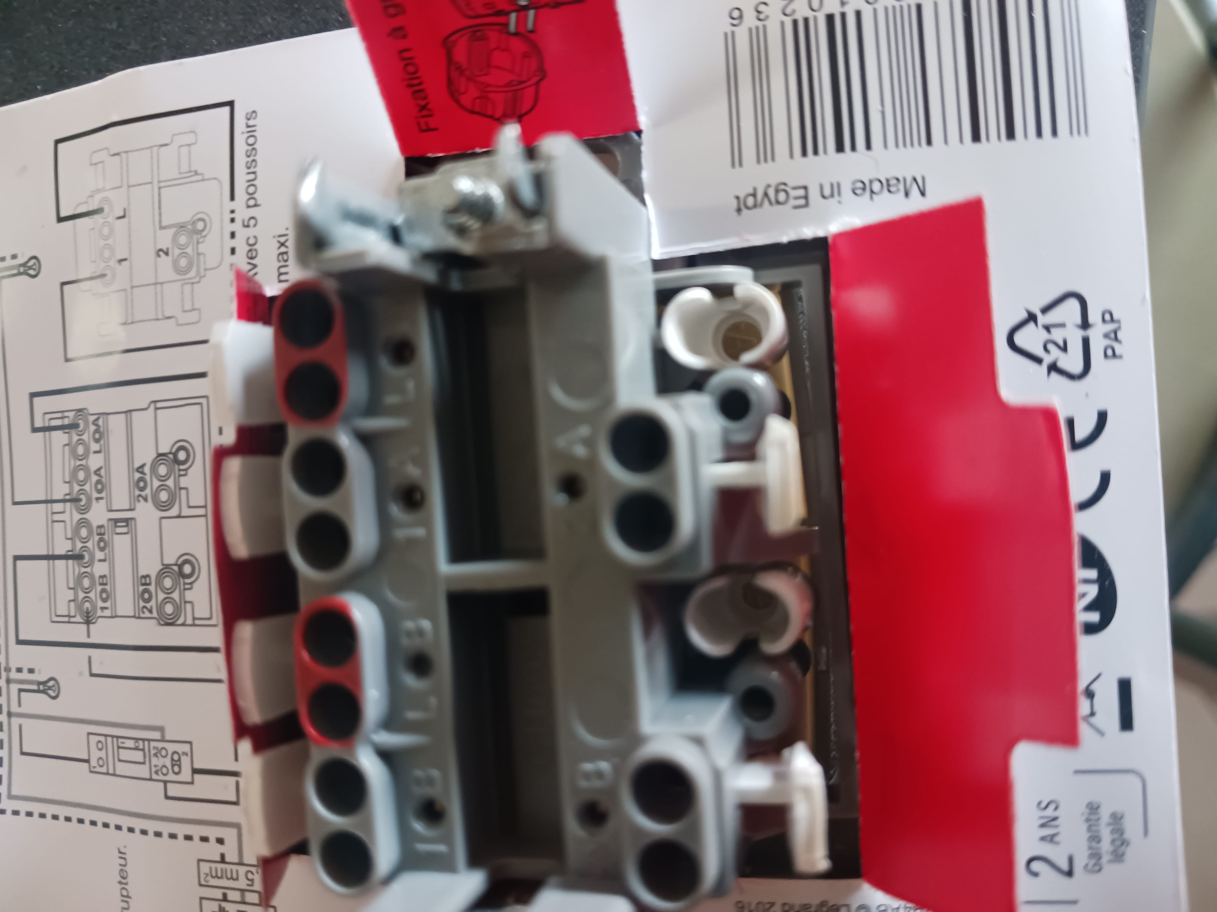

je dois remplacer un double interrupteur POUSSOIR + VA-ET-VIENT par un modèle de NEPTUNE de chez LEGRAND.
Je ne me retrouve pas avec les couleurs des fils, pouvez-vous m'aiguiller?

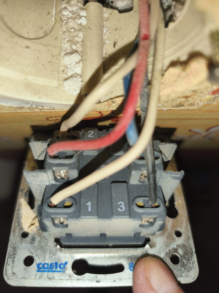

Pour  l'ancien le va et vient est il avec le fil rouge et les deux blancs ?
pour le va-et-vient, je pense que c'est bien le rouge et les 2 blancs.

y a fil un fil derrière le fil bleu
que commande sur l'ancien
la partie gauche (1;2 rouge et deux blancs)
la partie droite (3 bleu et noir)
Le nouveau c'est un LEGRAND Neptune ref 0 913 25
Il n'y a pas de fil derrière le bleu. (5 fils au total)
la partie gauche commande la lumière de la chambre
la partie droite le couloir

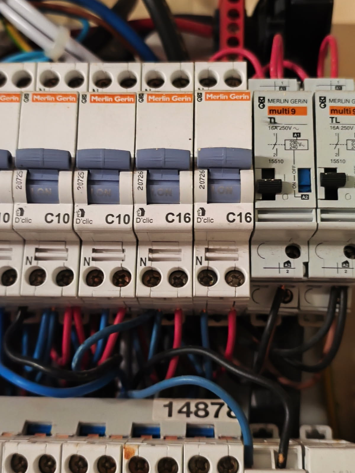

voir quand appui sur bouton poussoir si le télérupteur est activé (dans tableau électrique)
OUI le télérupteur déclenche.

peut être un autre disjoncteur protège les lampes alimentées par le télérupteur
il faudrait une photo du télérupteur avec le branchement des bornes
et ses références

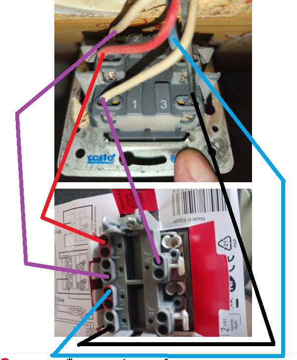

fred.ml Messages postés 4850 Date d'inscription   Statut Modérateur Dernière intervention   759
Bonjour Alex, je suis du même avis que le schémas de yclik
j'ai refais le même branchement en prenant vos photos

Pour le télérupteur : 2 rouges en haut et 2noirs et un marron en bas

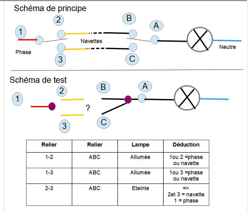

tester avec le schéma suivant en coupant l'alimentation avant chaque branchement
1,2,3 inter va et vient  de la photo
A,B,C inter va et vient  de l'autre point d'allumage
