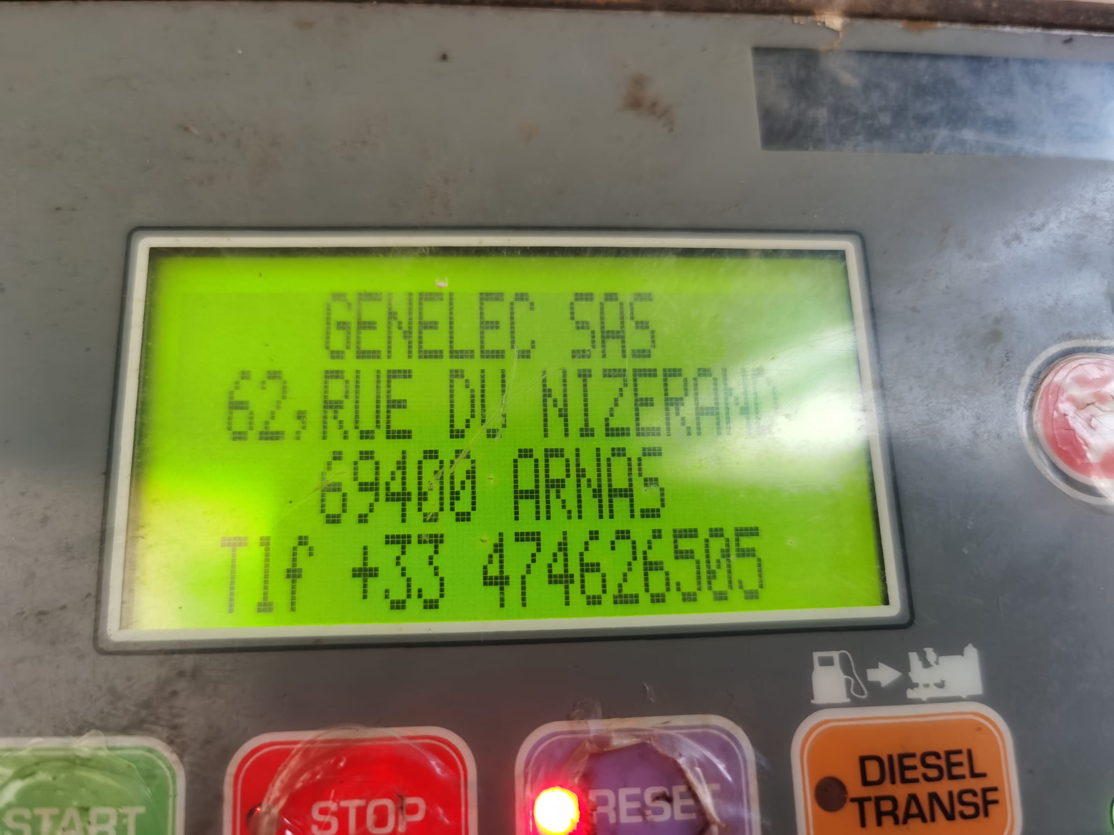

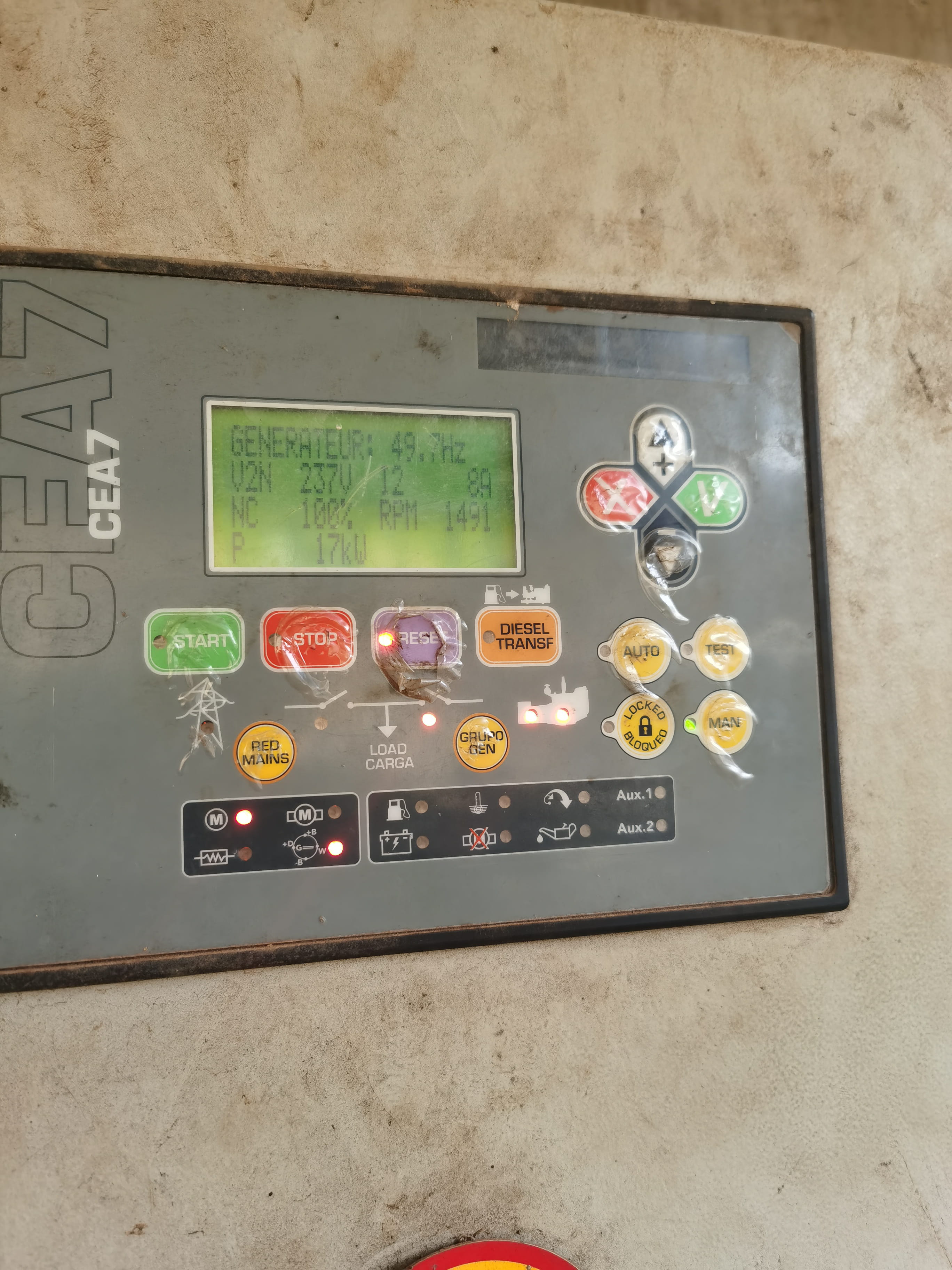

Bjr nous avons un groupe électrogène genelec (du fabricant espagnol Himoinsa) de 48kw géré par un contrôleur CEA 7.1(phg7) qu'on utilise en secours, l'ordre de démarrage automatique est donné par l'absence du réseau et l'ordre d'arrêt par la présence du réseau. Mais depuis 3 jours, il ne démarre plus automatiquement, il ne reconnait plus l'absence ou la présence du réseau.

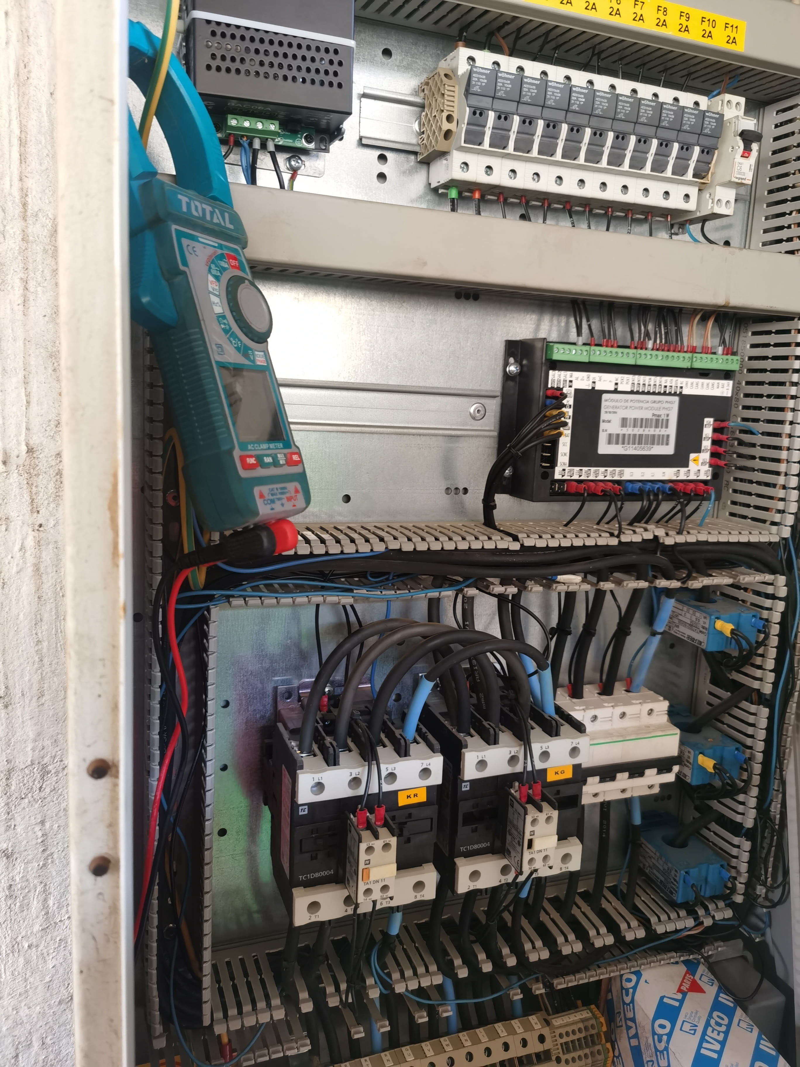

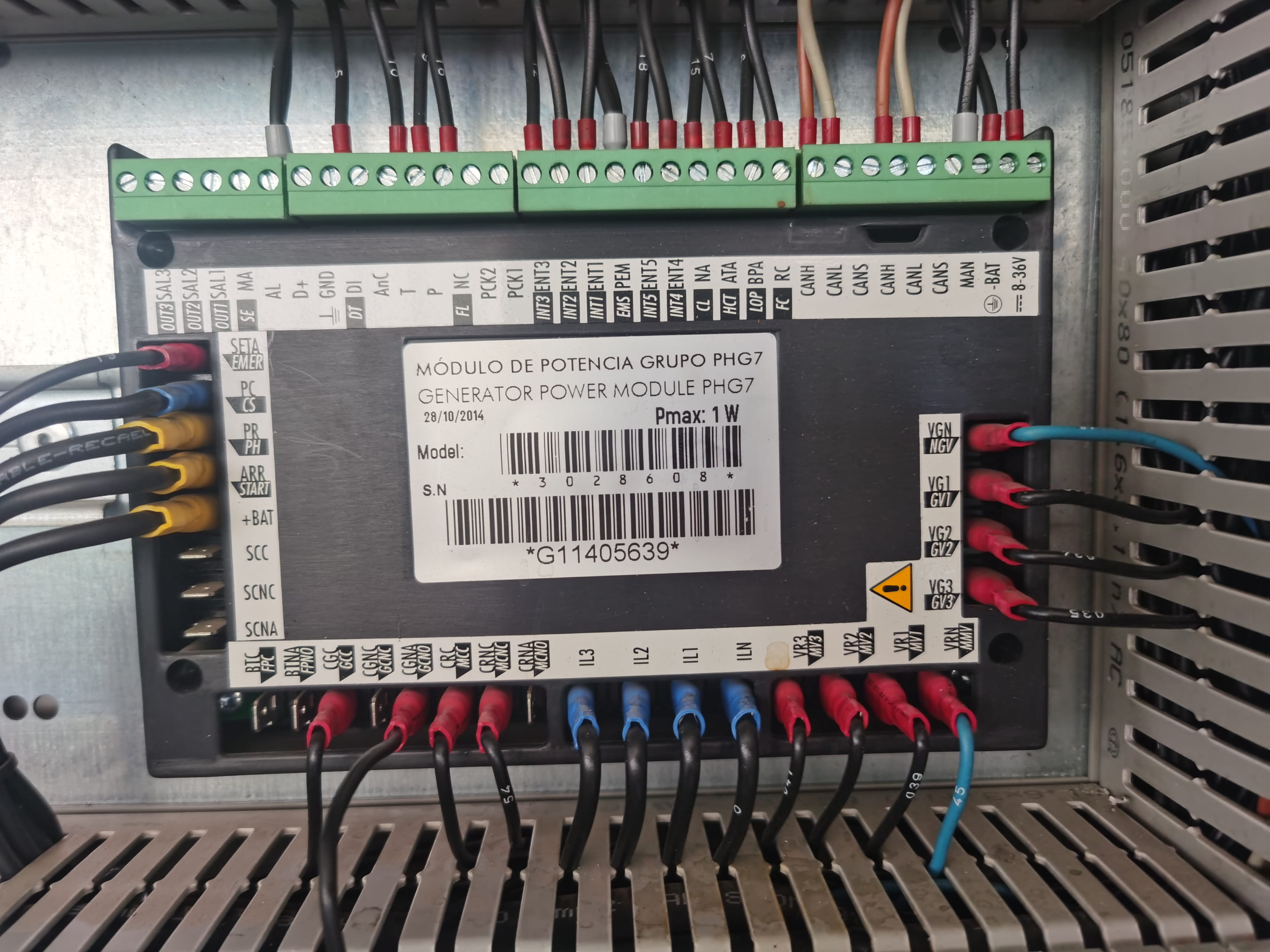

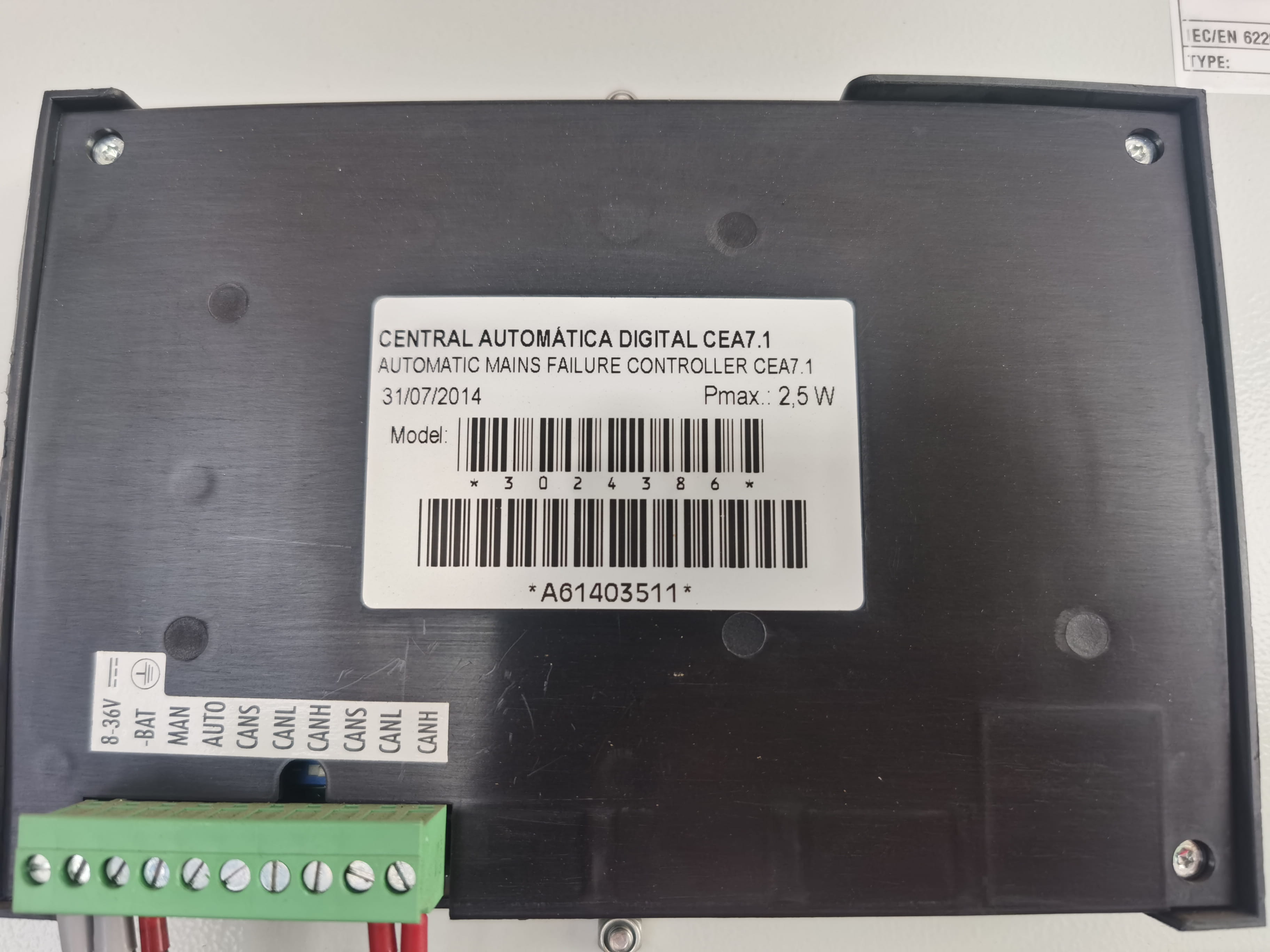

Au début le voyant auxiliaire 2 et le voyant du bouton reset étaient allumés, au bout de quelques minutes le voyant auxiliaire 2 s'est éteint, mais le voyant du bouton *reset* est resté allumer et lorsqu'on appuie dessus pour voir le défaut ça affiche *(avertissement) MAINTENANCE* j'ai vérifié le niveau huile, de carburant et le niveau d'eau tout est normal, j'ai vérifié les circuits du CEA7.1, les contacteurs et les blocs de contacts auxiliaires tout à l'air de fonctionner normalement, j'ai même contrôler les différents paramètres du groupe (mesures, seuils, alarme...) selon le manuel d'utilisation tout est normal, aucun autre voyant de défaut n'est allumé en dehors du voyant reset. J'ai essayé d'éliminer le défaut mais ça ne part pas. Le groupe démarre normalement en mode manuel mais ne reconnait plus l'ordre de démarrage externe (démarrage automatique). Lorsqu'on qu'on appuie sur le mode automatique rien ne se passe, aucun basculement de source.

Bonjour, il doit y avoir un contacteur qui se déclenche quand le courant se coupe et un contact lance le groupe.
labricole47 Messages postés 5391 Date d'inscription   Statut Modérateur Dernière intervention   2 837
Bonjour, même avis, voir le contact qui commande le démarrage,
Autre possibilité, la batterie qui sert à le démarrer est HS
