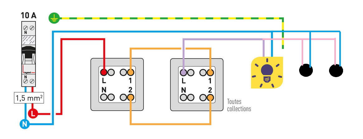

Bonjours je veut brancher un interrupteur va et viens pour allumer lustre avec 3
ampoules est ce que c'est possible et comment brancher merci
