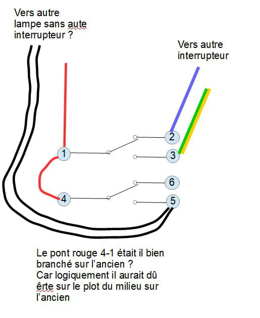

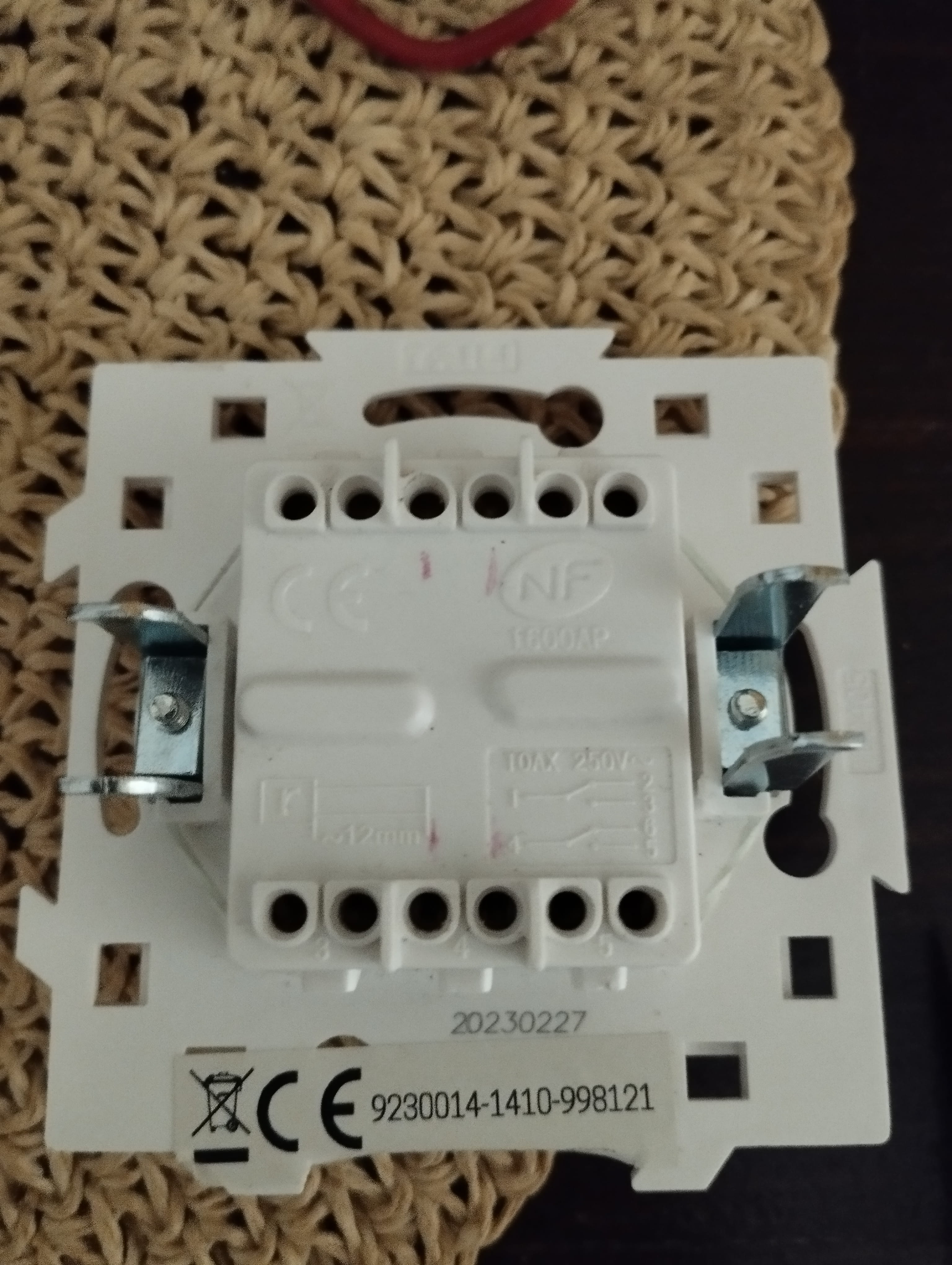

Bonjour, j' ai à changer un ancien interrupteur va et viens ( photo des branchement ci joint, le fil jaune-vert ne correspondant pas à la terre ) pour un nouvel interrupteur chinois ( marque TAILI , modèle 1600 AP ). Pourriez vous me faire parvenir le schéma de branchement correspondant sur ce nouvel interrupteur
Carminas Messages postés 4337 Date d'inscription   Statut Modérateur Dernière intervention   2 023
Pouvez vous nous donner un lien vers la notice du matériel que vous avez acheté.

ou bien une photo du nouvel interrupteur

Le pont rouge 4-1 était il bien branché sur l’ancien ?
Car logiquement il aurait dû être sur le plot du milieu sur l’ancien
Ce qui paraîtrait logique comme branchement
