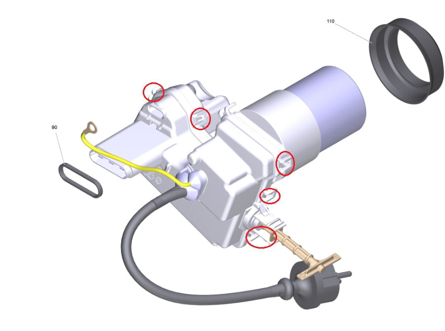

Le karcher K5 Full Control ne démarre pas du tout,
J'ai démonté et je voudrai tester le condensateur fixer sur le bloc blanc, mais je n'arrive pas a retirer ce condensateur , je ne voudrai pas le casser non plus en forçant de trop.
quelqu'un pourrait il m'aider sur ce problème ?

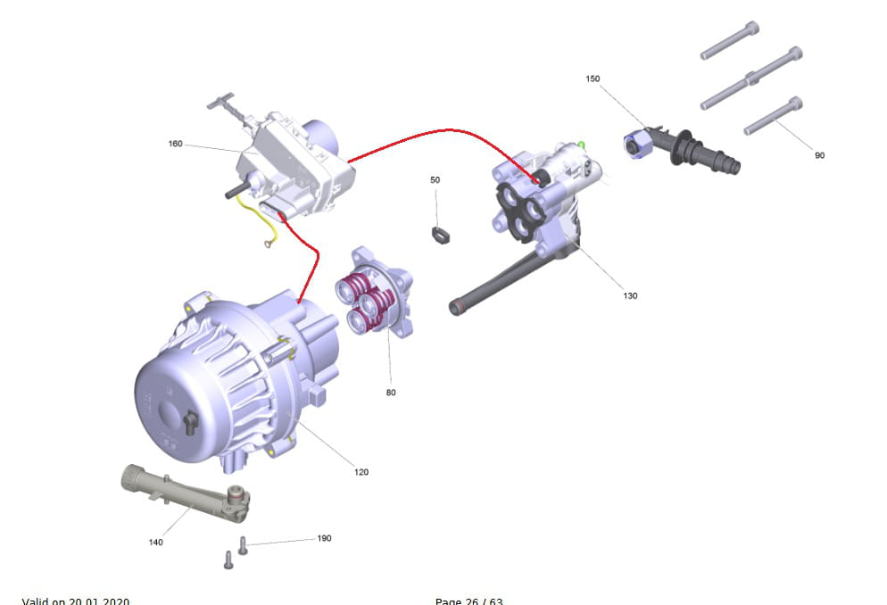

Difficile à distance de dire avec précision le démontage. ; mais il semblerait que le boîtier est inséré entre le moteur par la connexion 120/160 et de l'autre coté par le bloc N° 130 puisque sur ce bloc se trouve le piston qui arrête le moteur . Donc il faudrait désaccoupler l'ensemble . Attention il faut le faire le moteur à la verticale car il y a de l'huile dans le bloc N° 80.

Attention ne pas confondre : ,ne pas démarrer du tout, avec le moteur ronronne mais ne tourne pas qui dans ce cas est le condensateur.
  • Ne pas démarrer peut venir de l'alimentation électrique coupée
  • du piston d’arrêt qui se trouve au niveau de ce boîtier et arrête le moteur en coupant ce contact si vous cesser d'appuyer sur la gâchette . ce piston se grippe avec le temps.
  • Nota pour accéder au condensateur il faut décranter les attaches ronds rouges.
Bonjour, grâce à votre aide,j ai pu démonter le bloc électrique en enlevant la pompe. J ai regardé le piston donc vous m avez parlé et bien sur c'était lui qui empêche le démarrage. Merci beaucoup pour votre aide. Problème résolu
Merci pour votre réponse. Pour démonter le bloc électrique de sur le moteur comment fait on. Merci
stf_jpd87 Messages postés 91786 Date d'inscription   Statut Modérateur Dernière intervention   29 848

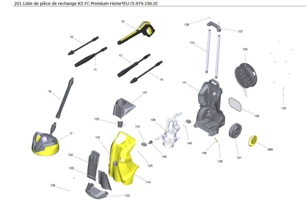

le plus pratique pour travailler est de sortir le bloc moteur N° 109 des carters.
Merci, ça je l ai fait. Mais après pour enlever le bloc électrique de sur le moteur ? Merci
OK merci pour c'est explication. Je vais essayer et je vous tiens au courant. Encore merci pour votre réponse.
