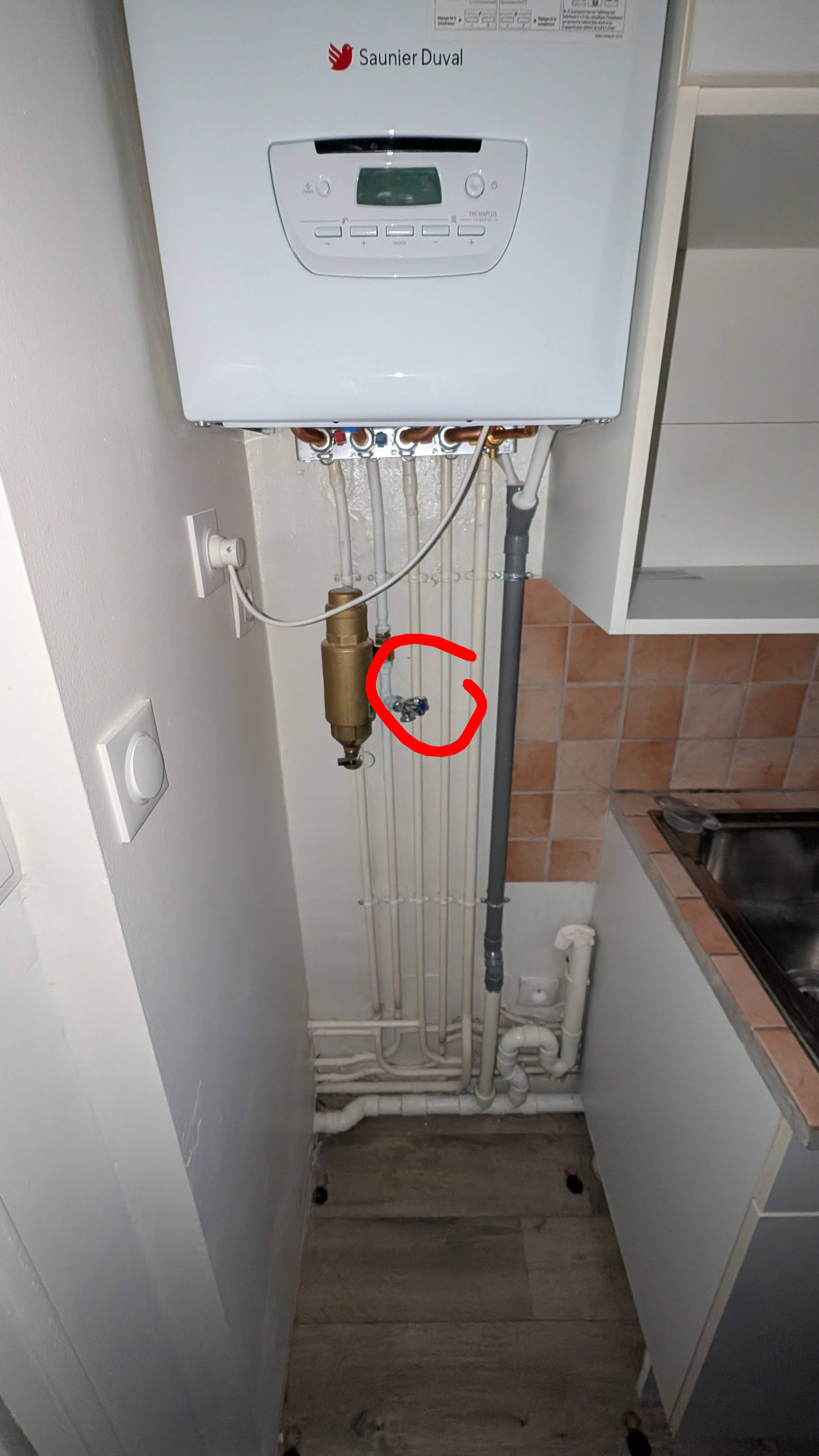

Je viens d'acheter un appartement mais je suis vraiment novice. Je souhaite installer une machine à laver mais le seul emplacement est dans la cuisine. Va serait sous la chaudière mais j'ai lu que c'était déconseillé de le faire sous une chaudière. Or l'arrivee d'eau sur la photo (en rouge) est selon moi toute faite pour mettre un lave vaisselle ou une machine justement. Il y a l'évacuation a côté également .
Mes questions : est ce bien adapter pour mettre une machine en dessous?
faut il mettre un panneau pour protéger les tuyaux derrière ?

Bonjour, vous pouvez puisque tout a été prévu

Ok cool, Merci pour votre réponse. Et j'ai besoin de protéger les tuyaux au fond ou pas ?

Non : aucun risque;

Méfiance avec l'évacuation qui est trop basse.
Si la partie haute du tuyau souple est plus basse que le niveau d'eau dans la cuve.
Il y aura un effet de siphon qui videra la cuve.
