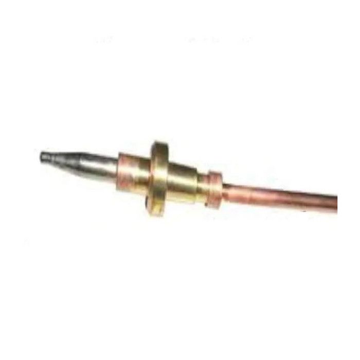

Bonjour, acheter neuf mais le malheur les deux fours ne s'allume que l'orsque on appuie sur le bouton sinon le four s'etteind directement comment faire cette cuisiniere est tres neuve priére donné solution

Elle est toujours sous garantie ,si oui vous voyez avec le SAV du magasin ou vous l'avez achetée.
Si elle n'est plus sous garantie,je pense que votre problème est lié au thermocouple commandant le bouton du four HS .
Si le thermocouple est bon ,dans ce cas tentez de faire un réglage entre mini et maxi de façon qui ne s'éteigne pas.
Complément d'information:
Vérifier avant tout si la pointe sensible du thermocouple se trouve bien face à la flamme.
