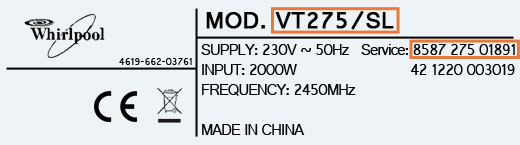

Voici la liste référence pour whirlpool, rien ne correspond à votre référence???
https://pieces-detachees.sogedis.fr/marque-WHIRLPOOL.htm
