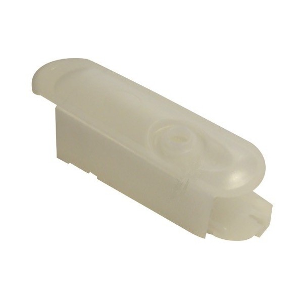

Mon frigo est réparé. Le bouton est emmanché à force (pas de vis)... j'ai cassé le support en faisant levier avec mon tournevis. Pour enlever le support et atteindre le thermostat, il faut enlever une vis situé derriere la piece en plastique qui coulisse pour allumer la lumiere lors de l'ouverture de la porte... pas facile à enlever car clipsé en partie haute. J'ai recollé le support et depuis hier cela fonctionne.
Merci pour vos conseils et bonne journée

Merci pour votre aide mais, malheureusement, il n'y a aucune vis apparente. Peut-être derriere la piece plastique mobile (piece coulissante permet d'allumer la lumiere lors de l'ouverture de la porte,à droite sur les photos)?. La aussi impossible de déclipser quoi que se soit!!!
