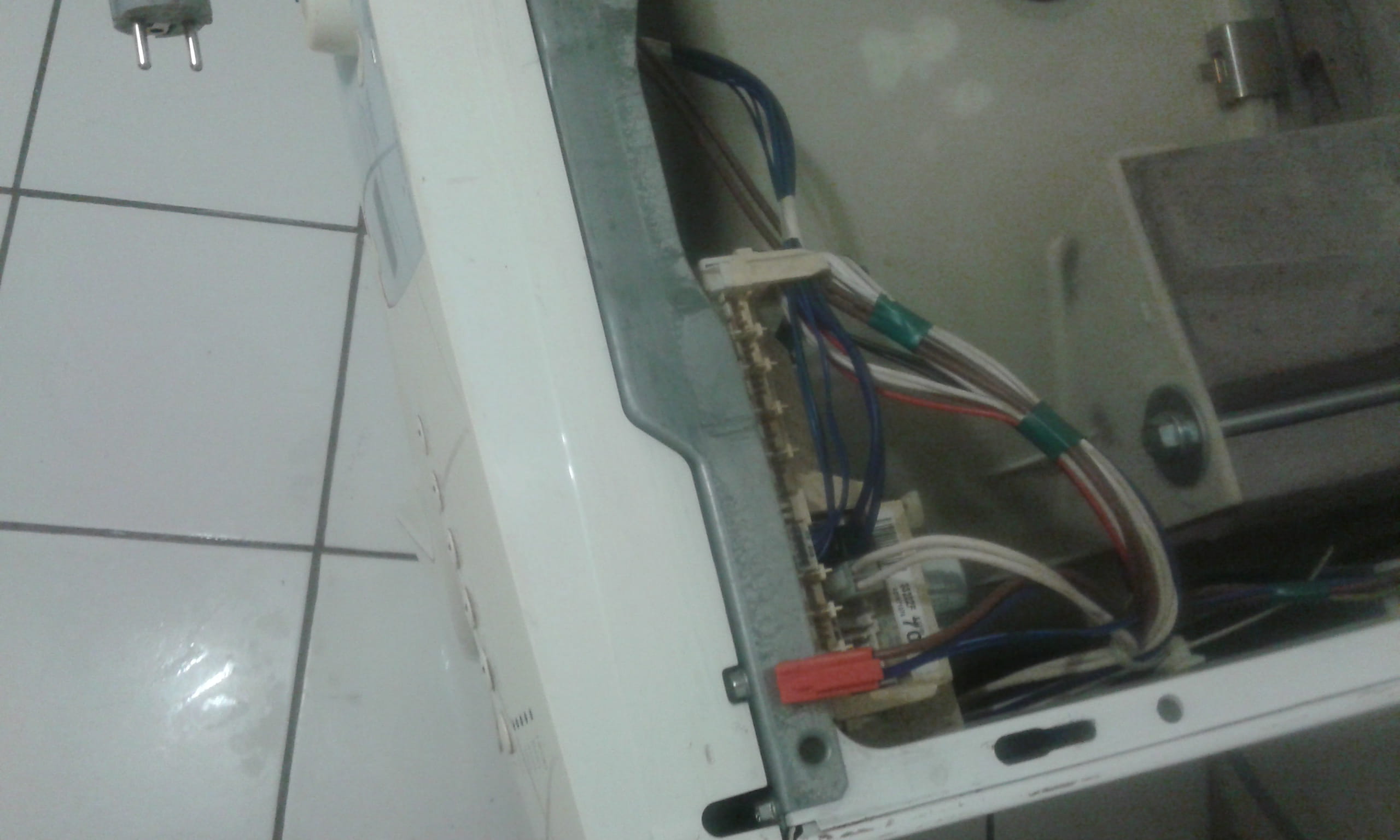

]'ai besoin d'aide svp, ma machine à laver fait disjoncter depuis hier, suite à tentative de laver deux oreillers, j'ai tester les connecteur (bleu-blanc-rouge) et seul le fait de déconnecter le connecteur rouge fait disjoncter, auriez vous une idée?
[http://static.ccm2.net/bricolage.linternaute.com/pictures/z8IpwzlH1lMPSBVHPH5b2Egl0Zolg44LkWlokezGcME2PxaZgWrxK5NbsU9YBDrV-20170621-212407.png
|fancy
http://static.ccm2.net/bricolage.linternaute.com/pictures/hpcDHNxcHKH1xAtj526CnwPoo2wKbxto7RqTBDAzAcqCdIz16ZmH2AJ5ZADajS8c-20170621-212431.png

Vous rebranchez la fiche machine avec le plein fait et en programmation lavage?? ou tout à l'arrêt ?? porte ouverte ou porte fermée??
vu la couleur des fils, c'est l alim générale donc normale que cela ne disjoncte plus quand vous enlevez cette fiche.... il faut débrancher les éléments électriques au fur à mesure pour savoir ce qui fait disjoncter (résistance, moteur etc...)
Si vous ne donnez pas plus d"'explications sur le déroulement précis de la panne constatée je ne dirais pas plus que ma collègue . Commencer par débrancher la résistance.
Bonjour, la panne fait suite à un lavage de deux oreilles, la machine à fait un très gros bruit à l'essorage, la machine s'est arrètée avec de l'eau toute noire à l'intérieur et a fait disjoncté.
J'ai débranché le condensateur anti-parasite seul a ca fait disjoncter.
