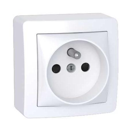

Je pratique l'aquariophilie récifale et j'aimerai fabriquer un tableau avec plein de prises électriques pour y organiser mes branchements. Sachant qu'il me faudrait une vingtaine de prises. Merci de me donner uniquement des réponses contructives

Bonsoir qu'elle puissance installée au total ?si peu de puissance mettez un fusible pour protéger 6 prises .ensuite prenez un tableau bois pour fixer des prises en saillies et reliées en parallèle par groupe de 6 .cdlt

1000 w ce n'est pas grand chose alimentés votre tableau avec un câble 3x2,5 mm2 vous aurez de la marge .cdlt

Comme vous voulez le faire il faut acheter:
le boitier le plus grand possible
https://www.conrad.fr/o/boitiers-universels-0203042
Les barrettes de branchement pour du 2.5mm²: X2 par couleur pour 30fils.
les prises en saillie
les câbles en souple 1.5mm²
et faire suivant le plan :
Nota le fil de sortie doit être en gainé 3brins.
Bon courage.
