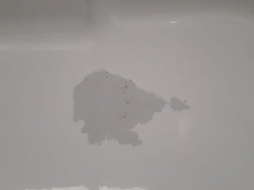

Bonjour pourriez-vous m'aider j'ai une plaque blanche qui est partie de la baignoi
re elle est toujours hermétique il y a na pas de trou. Que faire svp ?

C'est une baignoire en fonte ou en acrylique ?
C'est apparu suite à un choc, ou en nettoyant une tache, ou simplement à l'usage ?
Ce qui part, vous le récupérez sous quelle forme : morceaux, poudre, traces... ?
Elle a déjà été "repeinte" (produit style Resinence ou autre) ?

La baignoire est en fibre de verre et en acrylique. la marque est apparu suite à un choc. Jai récupère plusieurs morceaux. La baignoire n'a pas été repeinte, elle est neuve.

Bjr, la bonne nouvelle c est qu elle n est plus neuve .., la mauvaise c est que vous pouvez la changer !! car vu la taille de la "tache" soit c était de la came soit c était un gros choc ?? sinon toute autre solution se verra fatalement !!

Sans compter que le choc a certainement "faïencé" la fibre de verre qui a sans doute perdu sa cohésion (et donc de la solidité) et/ou son étanchéité...
En plus, compte tenu du prix des produits à mettre en œuvre potentiellement, pour un résultat qui sera très certainement moyen et peu durable, à votre place je changerais directement la baignoire !
On en trouve à partir de 100€...

vu qu'elle est neuve, je tenterais de la repeindre, car foutu pour foutu .... autant tenter la peinture !!!

oh non, et je ne repeins pas non plus, mais là je pense que c'est la seule solution ... il faut tester et si cela ne donne rien, et bien il faut la changer

astuce pas chère et très visible : araldite , ponçage et peinture carrosserie en bombe ?? sinon pour repriser les chaussettes c est fil, aiguille et dés a coudre ..pour couper le fil je vous laisse cogiter .. faut pas mâcher tout le travail quand meme ??

sinon ben ouais ponçage et peinture mais une bonne peinture ça c'est nécessaire
M.Charmes Messages postés 41 Statut Membre
On ma conseiller dans un magasin de bricolage je vais essayer merci
