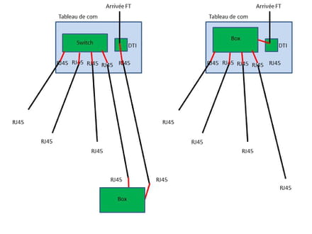

En supposant que la box soit au bout de la 1ère prise, il faut faire comme ceci :

J'ai du me créer un compte, et fait un petit dessin qui explique un peu mieux j'espère.
Sachant que les fils reliés à l'arrivée France Telecom sont beaucoup plus près de mon bureau, il me semblait qu'il suffisait de relier une paire de ceux là à ma deuxième prise, ce qui ne fonctionne pas...

Que voulez vous faire avec cette 2ème prise ?
- avoir le téléphone ? Auquel cas il faut raccorder les fils blanc et gris à ceux de la 1ère prise (ou du grenier)
- avoir internet pour un ordi ? Auquel cas il faut se raccorder à la sortie de la box, soit en direct, soit comme dans mon schéma.

Carminas Messages postés 4343 Date d'inscription   Statut Modérateur Dernière intervention   2 025
Ce n'est pas possible.
Si vous voulez internet, il faut repartir d'une sortie RJ45 de la box
Une autre solution est de mettre la Box dans le secteur du fil du grenier et d'alimenter à partir de là avec du câble réseau, le salon d'un côté et de l'autre le bureau
