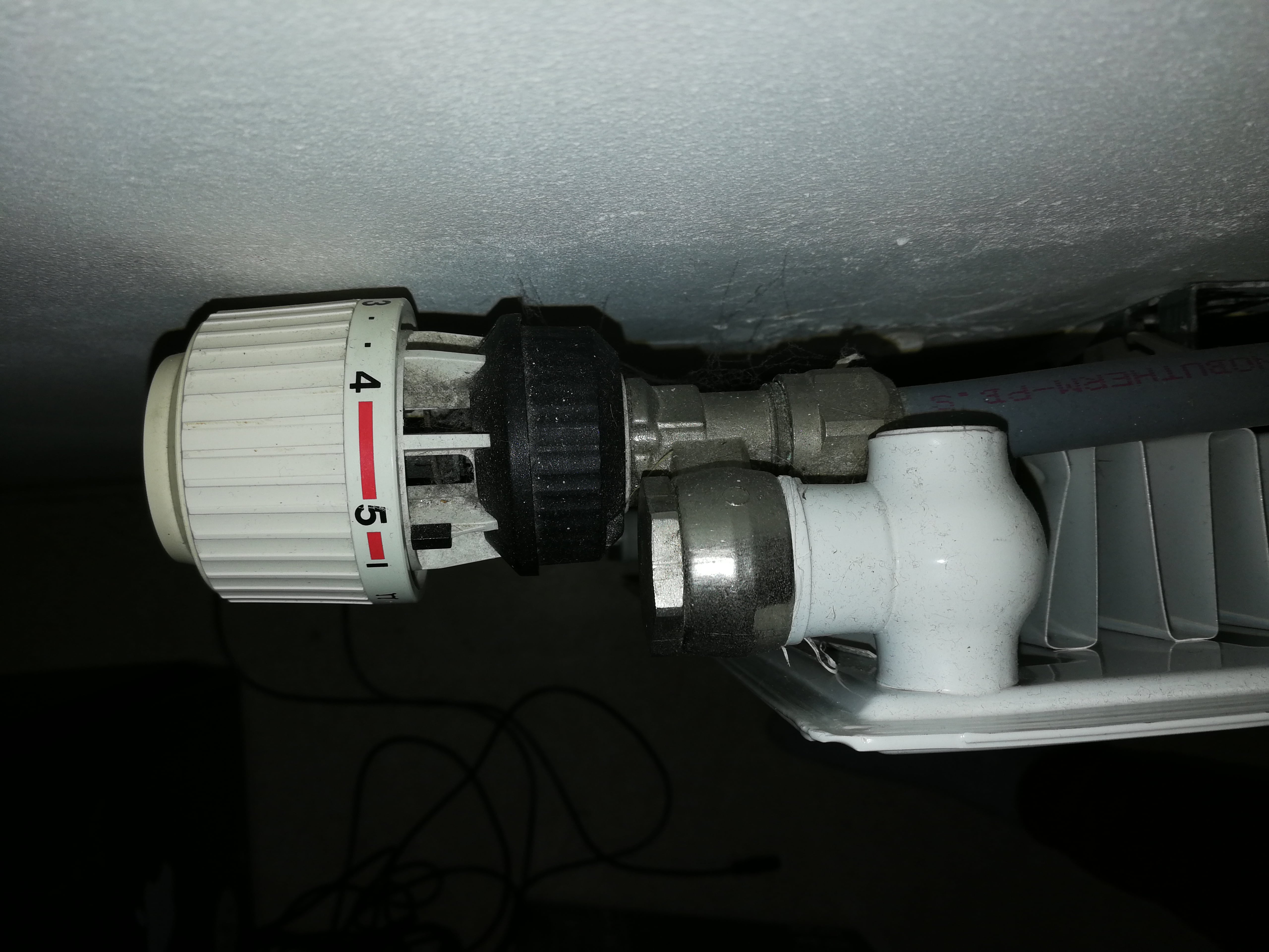

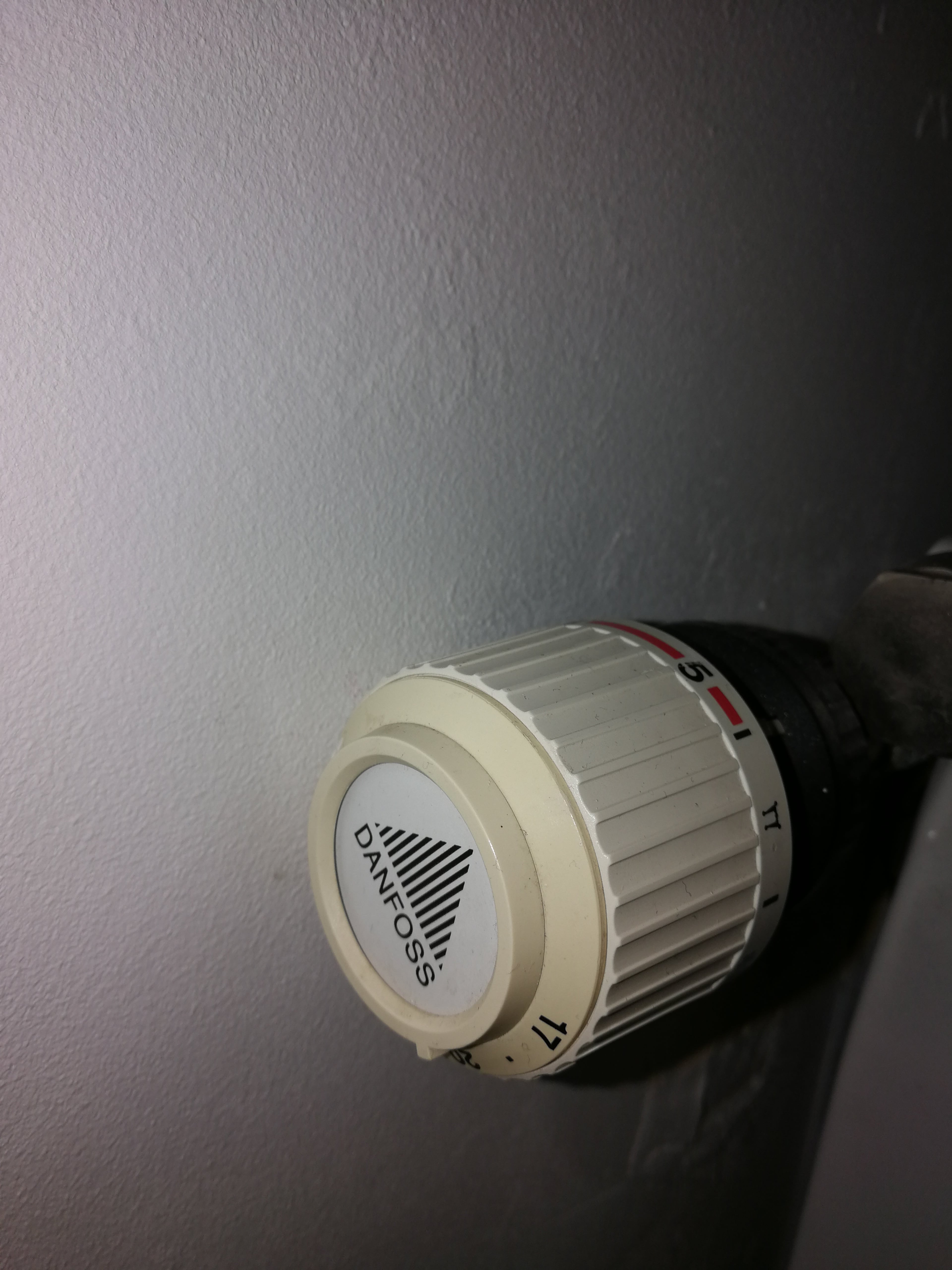

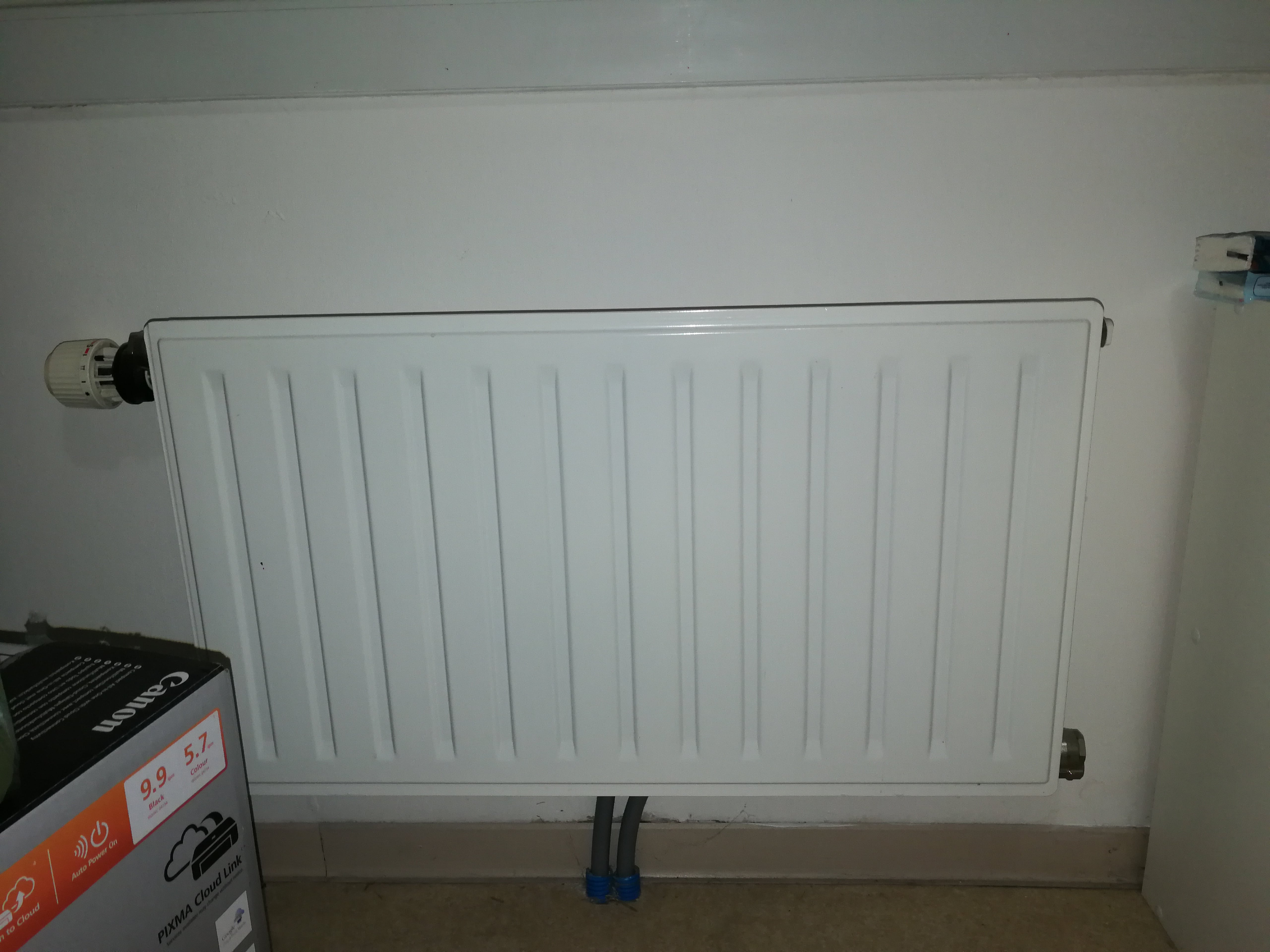

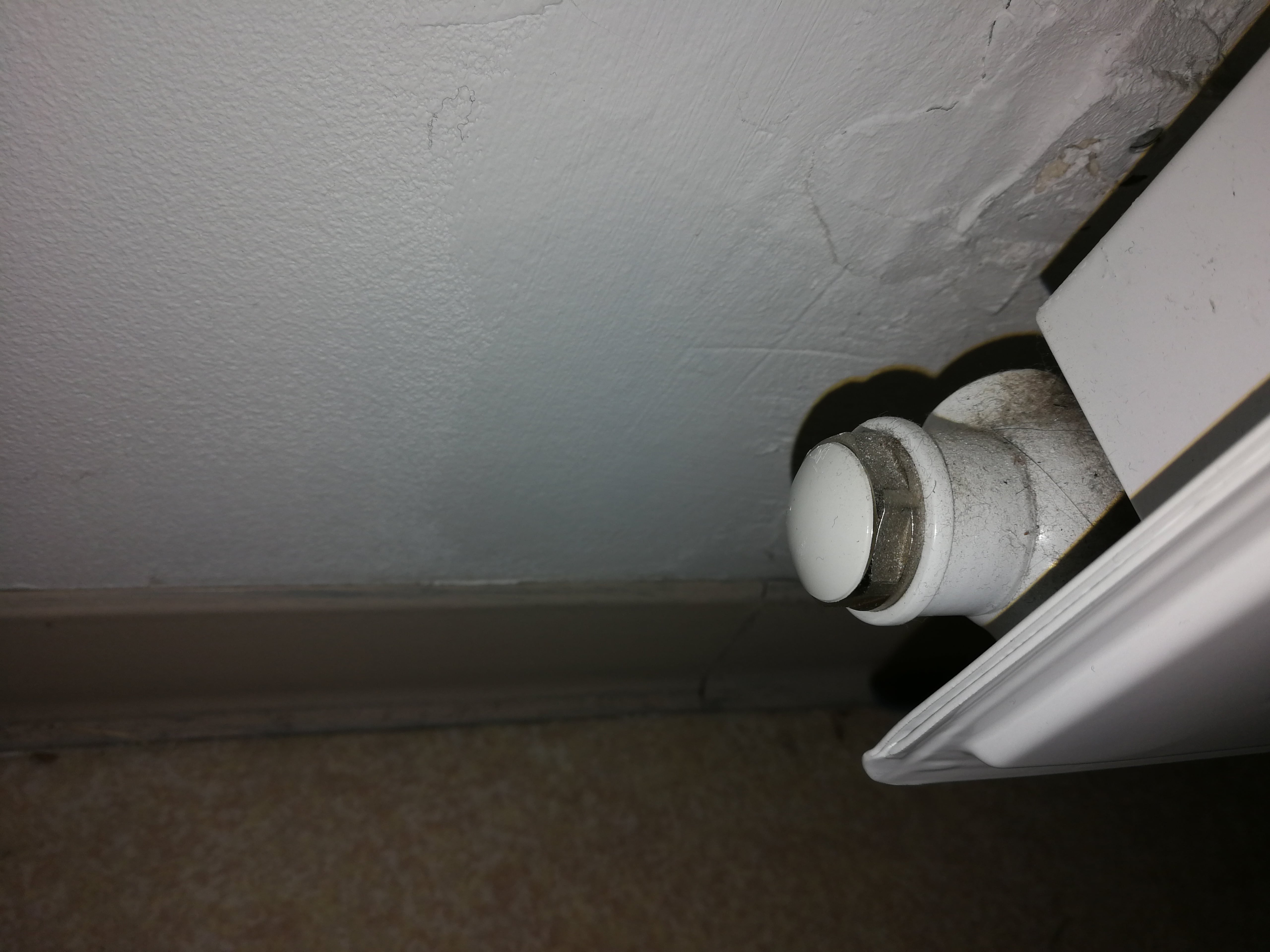

En PJ une photo du radiateur et du robinet thermostatique, je ne sais pas à quoi sert le "deuxième" petit thermostat sur le devant du robinet, mais il ne change rien peu importe la position..

Sinon voir si c est une poignée thermostatique, il faut la démonter. C'est facile elle se dévisse, tu as une petite pointe au centre sur le radiateur, c'est une vanne. Il faut jouer avec en appuyant pour l'enfoncer, parfois elle se grippe en position fermée

Sur la photo de face du radiateur,il semblerait être installé en partie haute du réseau.
Purger l'air de façon que le liquide puisse circuler et chauffer normalement le radiateur doit être la solution.
Prendre des précautions pour les éclaboussures et attendre qu'un petit jet continu coule à la purge.
Xelemia Messages postés 3 Date d'inscription   Statut Membre Dernière intervention
Merci,
Je n'ai jamais purgé de radiateur, qu'est ce que cela va engendrer ? De l'eau qui va s'échapper, ou juste de l'air ?
(je suis au 3e étage, donc tous les radiateurs sont en "partie haute" techniquement ;))

Quand vous allez demonter la tete thermostatique vous allez avoir le petit picot.
Vous l'enfoncez avec une pince et il doit ressortir tout seul.
Si cela ne se fait pas, c'est que votre vanne est grippée
Tapez alors avec un marteau pour la degripper, si cela ne fonctionne pas, elle sera a changer
