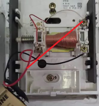

Bonjour, jai remarqué ce carillon au dessus de ma porte d'entrée il y a également la sonnette a l'extérieur juste derrière la porte .
Pourriez vous me dire si vous trouvez quelque chose d'anormal ? Et me donnez des explications sur son fonctionnement .

Il n'y qu'à faire ceci afin de savoir si elle fonctionne :
flo_3377 Messages postés 118 Statut Membre
J'ai fait cela et rien ne se passe
fred.ml Messages postés 4850 Date d'inscription   Statut Modérateur Dernière intervention   759
Re, en banchant la pile directement à la bobine (teste que vous avez fait) et que le carillon ne sonne pas indique que la bobine est HS, c'est plutôt rare mais visiblement votre carillon est HS.

Bonjour, à par un peu de poussier (toile d'araigne visiblement) il n'y a rien anormal.
le fonctionnement d'un carillon mécanique est tout simple.
lorsque l'on appuie sur le bouton "Sonnette" la bobine est alimenté, le marteau est attiré dans la bobine et touche la plaque de droite "Ding" et lorsque le bouton de sonnette est relâché la bobine n'est plus alimenté le marteau revient en place grâce à son ressort et touche la plaque de gauche "Dong".

fred.ml Messages postés 4850 Date d'inscription   Statut Modérateur Dernière intervention   759 > flo_3377 Messages postés 118 Statut Membre
Re non pas de risque d'électrocution.
La pile de 9 volts est peut-être vide, l'avez vous remplacé?
Sur la photo du bouton les contacts sembles bien oxydé, mettez le fil rouge et blanc ensemble (juste un petit coup) si le carillon sonne vous saurez que le bouton ne fonctionne plus. En retirant les deux vis vous arrivez peut-être à enlever les deux plaques de contact, si c'est le cas nettoyez les au "scotch brit " (époque grattante pour la vaisselle) jusqu'à qu'elles redeviennent brillantes > ca devrait fonctionner.

Fil rouge et blanc ensemble ? C'est a dire .. je dévisse la vis sur le fil rouge et la vis sur le fil blanc et je prend les deux fils pour faire contact ?
Si le ding et le dong sonnent de façon claire , rien d'anormal .
(Le sens de pose doit être respecté afin que le marteau reprenne sa position neutre)
Cependant , la bobine reste curieusement avachie sur sa position .

J'ai tout rebrancher et changer la pile par une autre ( j'ai fait le test du bout de la langue entre les deux bornes ouïe ) et ba ça fonctionne toujours pas ......

Faite se teste, mettez le fil rouge de la pile sur la vis où arrive le fil blanc, si le carrions fonctionne c'est que le problème est sur bouton poussoir.
Sur la photo précédant on voit que l'un des contacts de la pile est vermoulu (oxydé) , nettoyez le si cela n'est pas déjà fait.

Si le carillon fonctionne en mettant le fil rouge de la pile sur la vis avec le fil blanc la prochaine étape est de voir si vous pouvez retirer les languette de contact du bouton poussoir en retirant les vis (photo du post 3) et de les nettoyer aussi.

Ça fait juste des très fines étincelles lorsque je touche le fil rouge sur la vis où est fixée le fil blanc mais pas de dring ...
KIDUGUEN Messages postés 13760 Date d'inscription   Statut Modérateur Dernière intervention   5 094 > flo_3377 Messages postés 118 Statut Membre
Bonsoir regardez si la pièce avec le ressort entre dans la bobine facilement .
flo_3377 Messages postés 118 Statut Membre > KIDUGUEN Messages postés 13760 Date d'inscription   Statut Modérateur Dernière intervention
Kidugen oui je m'étais fait la réflexion je connais pas trop le fonctionnement du mécanisme mais on a comme l'impression que cette pièce ne tient pas . Je peux la glisser dedans jusqu'à la butté sur la bobine sans qu'il y est de jeu ou de renfort .
Re, ok il y a de petites étincelles lorsque avec le fil rouge de la pile vous touchez la vis avec le fil blanc et de pas Ding Dong.
Peut-être que le logement de la bobine où coulisse le marteau est obstrué, retirez la plaque noir à gauche puis retirez le marteau (ne perdez pas le ressort) , voyez pour nettoyer l'intérieur de la bobine avec un coton de tige ou autre, nettoyez aussi le marteau, puis remontez le tout et refaites un essais avec le fil rouge de la pile sur la vis avec le fil blanc.
Si le carillon ne fonctionne toujours pas je pense qu'il est HS > à remplacer.

J'ai suivi scrupuleusement vos conseils et le carillon ne sonne toujours pas .. conclusion ? Est-il HS ou dois je effectuer d'autres test ?
Rien de plus simple que ce mécanisme , le marteau doit rester très libre .
Le marteau ne doit pas toucher les lames du xylophone lorsque celui-ci est au repos .
Sa fixation est importante (verticale ou horizontale) à vérifier .
