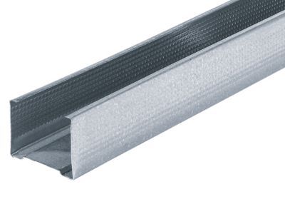

juste un détail, je me demande s'il ne faut pas construire le chassis de paroi (le chassis qui permet de poser les plaques de gît) et poser les câbles électriques, sur le chassis puis clouer les plaques de gît.
Il y a-t-il d'autres avis ?

si vous utilisez ce type de montant il suffit de passer les gaines dans les trous prévus à cet effet

oh non, je ne pensais pas utiliser des rails métalliques . C'est intéressant.
je pensais visser des tasseaux (bois) contre la maçonnerie et visser les panneaux sur les tasseaux
qu'en pensez-vous ?
qu'en pensez-vous ?
pour moi pas d'hésitation rail, moins cher, plus facile à poser. voir cette vidéo
