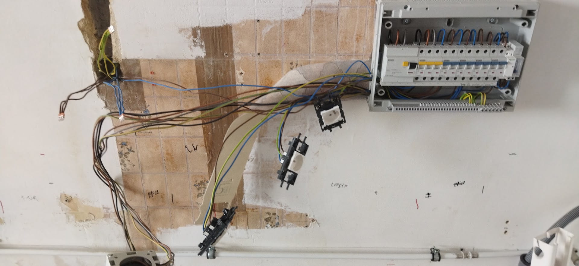

Je suis en pleine rénovation de ma cuisine.
Cette rénovation comprend le déplacement du coffret à fusibles dans une armoire haute, ainsi que l'encastrement de toutes les prises dans les murs. Je vous joins quelques photos.
Sur le côté gauche, on voit des prises qui proviennent d’une ligne électrique qui alimente le boiler electrique sous l"evier et une ancienne lampe, et à droite, le coffret à fusibles, qui est alimenté par des fils provenant du compteur.
Ce coffret alimente donc trois prises en 20A, un boiler dans la salle de bain et une taque électrique.
Ma future cuisine comprendra un petit boiler pour l’évier à gauche et un lave-vaisselle, également à gauche.
Au centre, il y aura la hotte, la taque électrique et le four.
A droite il y a aura la machine a laver
Sur le mur, entre trois ou quatre doubles prises.

    Bonjour, un électricien parle du triphasé l'autre non. Il faudrait plus de renseignements dans le deuxième devis. Est ce que ce sont des entreprises que vous connaissez bien ?

        Bonjour flexi2202, en regardant les deux devis, la différance de prix est que pour le plus cher il y du matériel neuf (tableau / différentiel / disjoncteurs / prises / prise TAC) et la main d'œuvre est détaillée séparément alors que pour le moins cher, en matériel neuf, il n'y a 4 prises (2 doubles prises) et la prise TAC (on peut sous entendre que le reste du matériel est récupéré) et la main d''œuvre est calculée par ligne posée.
        Si on compare la main d'œuvre des deux devis, le devis le plus cher à une main d'œuvre moins élevé que le devis moins cher.

            Re, le matériel en place ne semble pas ancien et en très bon état, et si c'est toujours conforme à la règlementation il n'y a pas de raison de remettre du neuf.

          Merci pour la réponse. C’est bien ce que je me disais, car dans le devis, il veut remettre un différentiel et un disjoncteur,
          alors que les seules choses que j’aurai en plus sont un petit boiler électrique sous l’évier, un four et une hotte.

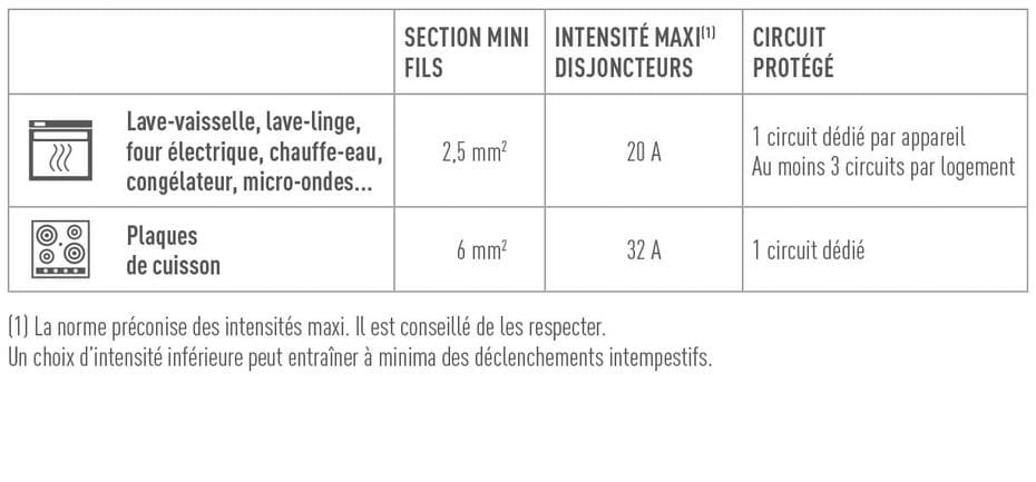

          1. je viens de voir ceci quand meme
            1. Modérateur
              Re, le 6mmcarré 32 ampères c'est pour une installation monophasé 220volts alors que chez vous d'après les photos que l'on a pu voir vous êtes en triphasé 220volts.
