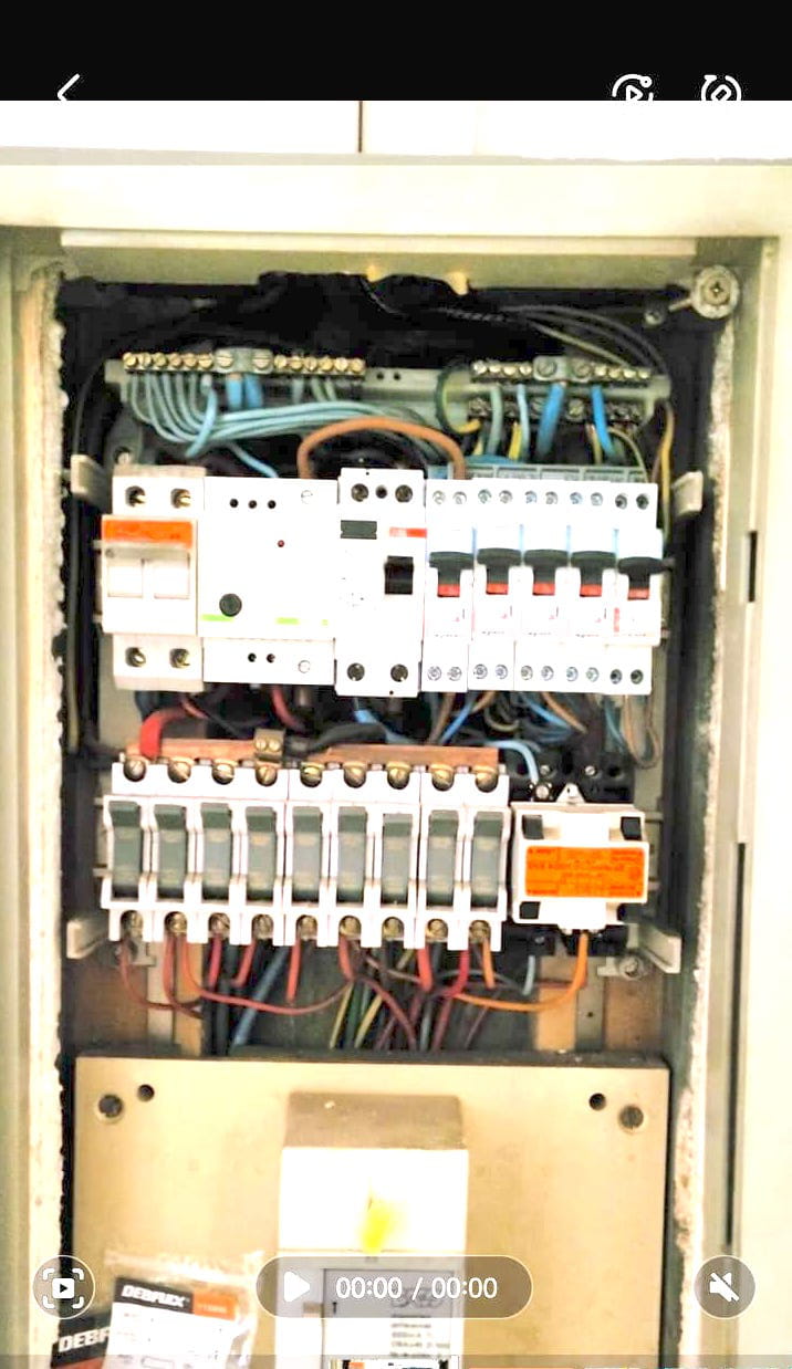

suite à la visite du diagnostiqueur (DDT pour vente future). Celui-ci m'indique que le tableau n'est pas aux normes qu'il manque des différentiels. Pouvez-vous me confirmer ce qu'il faudrait faire pour que le tableau soit "aux normes" ? Quels types de travaux ?

Il est difficile d'identifier les appareils dans le tableau !
Il semble qu'il y a un différentiel qui protège la lignes de disjoncteurs du haut (à confirmer) . Par contre dans la ligne du bas il semble qu'il n'y ait que des fusibles , par lesquels passe la phase uniquement . Il est difficile dans ce cas de mettre un différentiel qui détecte les déséquilibres de courant entre la phase et le neutre . Il faudrait pour avoir une protection correcte :
retrouver tous les neutres et les associer au fil de phase correspondant
mettre des disjoncteurs adaptés
mettre un différentiel en tête de ligne
ça n'est peut être pas obligatoire pour un immeuble ancien , mais ce serait quand même mieux du point de vue sécurité .
Autre solution : mettre un différentiel sur l'ensemble du tableau : ce ne serait pas conforme à la lettre aux recommandations de la norme , mais ça assurerait la même protection . Certaines recommandations de la norme sont faites pour faciliter l'utilisation de l'installation (identification plus facile des circuits en défaut) , mais ne sont pas liées à la sécurité . On peut assurer la même sécurité en n'appliquant pas à la lette la norme , mais en respectant l'esprit .

BNonjour
Je serais de cette avis mettre un différentiel 63A 30mA pour l'ensemble du tableau ce qui éviterait de tout refaire.
