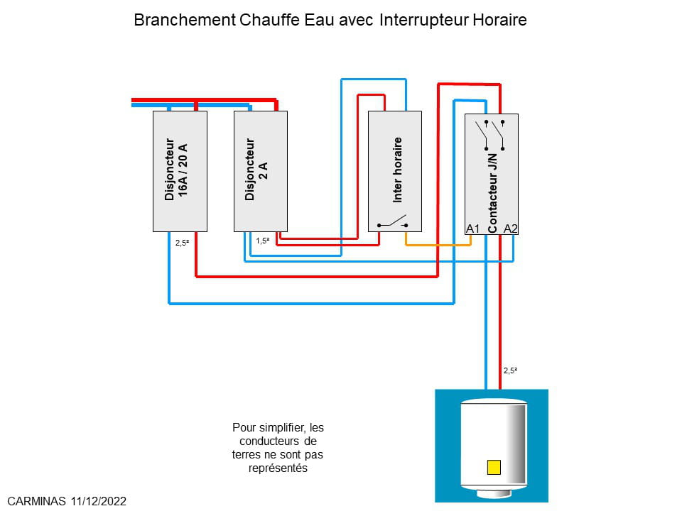

Je vous donne un schéma type, à adapter à votre type d'horloge

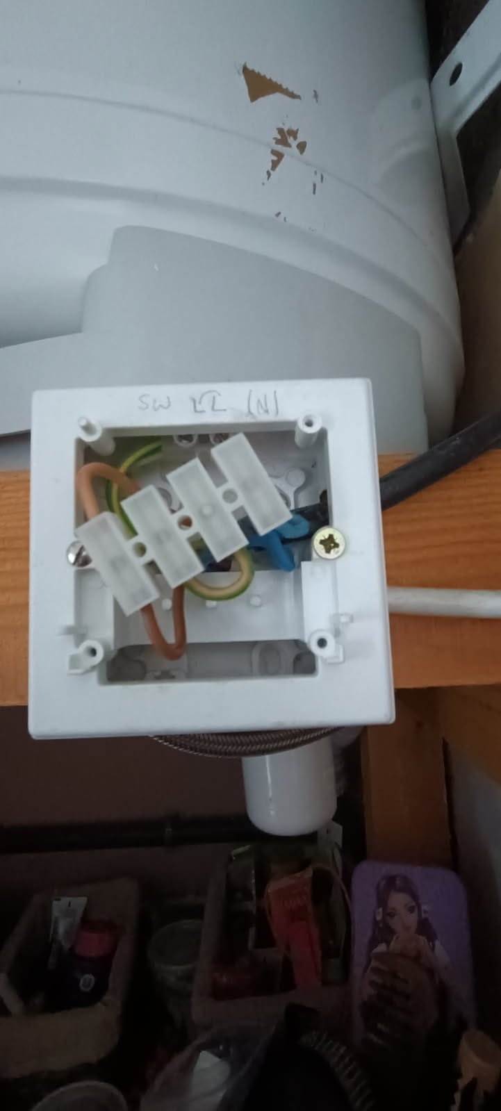

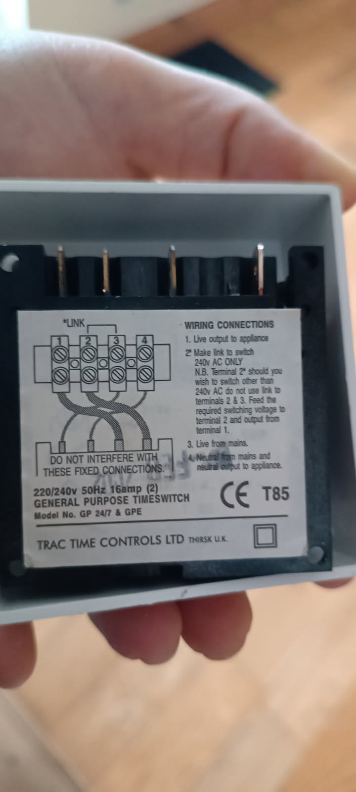

Le programmateur qui est branché sur le chauffe eau ne se met pas en route , j'aimerais qu'il chauffe la nuit... voici quelques photos du programmateur et de son branchement...

Bonsoir, bien qu'il soit tard j'ai du mal à voir votre programmateur ?

Bonjour le programmateur est en dessous du chauffe eau... Voici une autre photo...
stf_jpd87 Messages postés 91552 Date d'inscription   Statut Modérateur Dernière intervention   29 759
Les données techniques de la photo ne donne rien en recherche du produit. N'avez-vous pas d'autres références..
