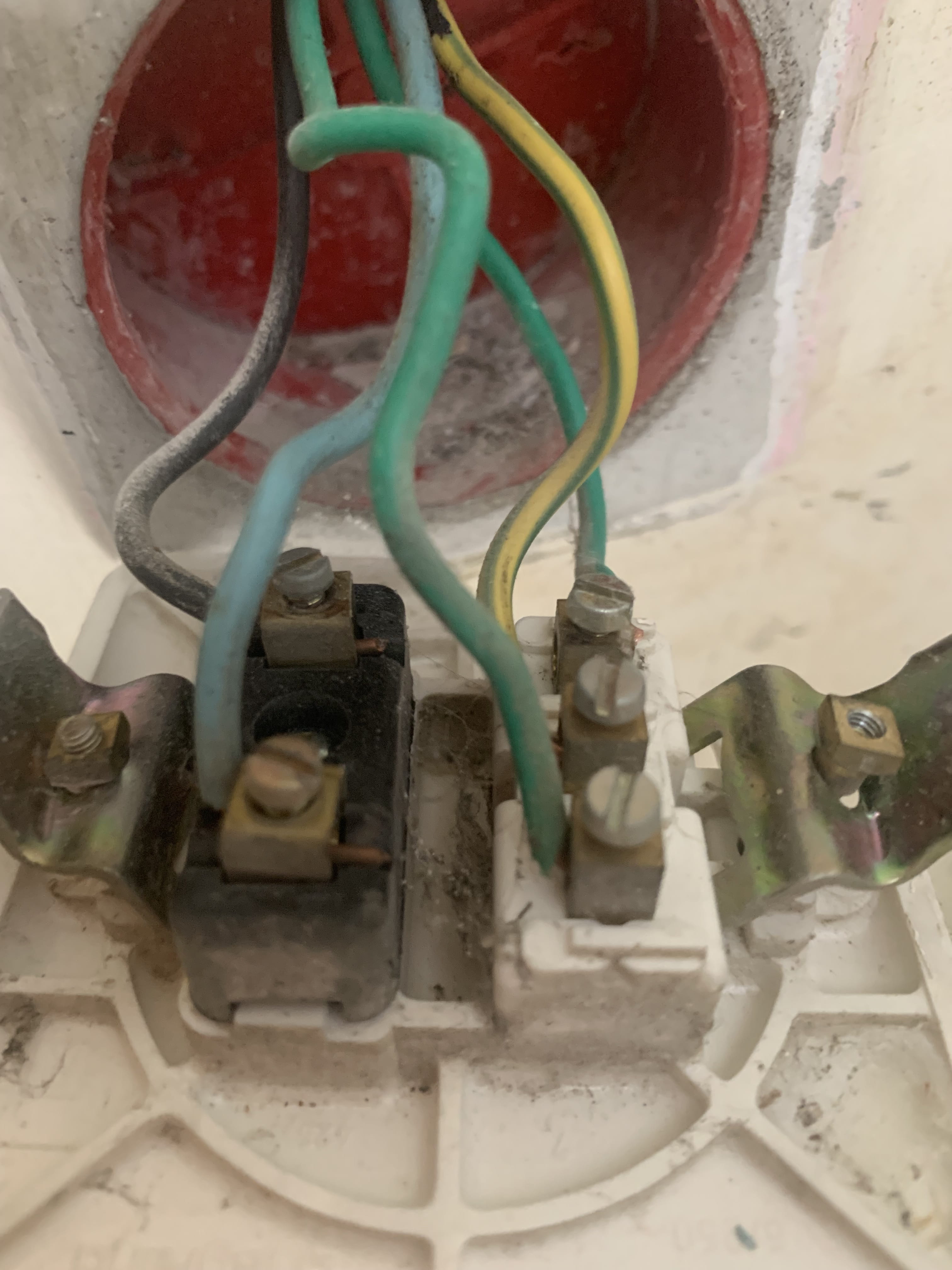

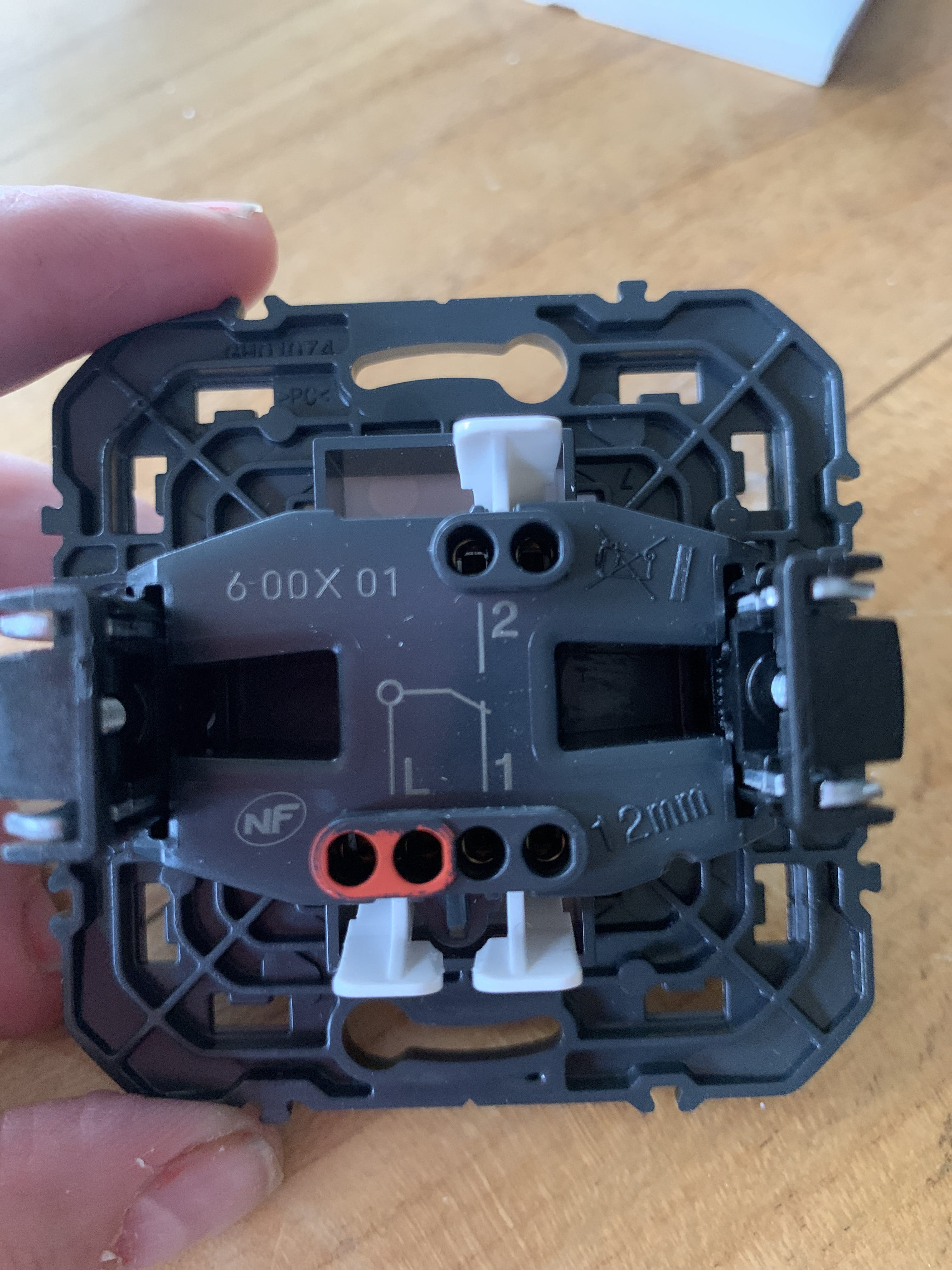

Bonjour je dois changer une prise veille prise qui était faite d’une prise électrique et d’un interrupteur va et vient.
ce modèle n’existe plus donc je voudrais simplement rebrancher un interrupteur va et vient et supprimer la prise électrique cependant je ne sais pas comment  rebrancher les fils voici l’ancienne prise avec ses branchements et la nouvelle. Sur l’ancienne le coté va et vient était branché avec les deux fils vert et le vert et jaune; les noirs et bleus étaient sur le côté prise.
quels sont les fils à rebrancher pour la nouvelle
prise va et vient ?
KIDUGUEN Messages postés 13748 Date d'inscription   Statut Modérateur Dernière intervention   5 072
Bonsoir, vous mettez le jaune vert en L et les vert en 1 et 2 . Pour la prise vous isoler les fils séparément et vous les rangez au fond de la boîte . Coupez le courant pour faire les branchements .
