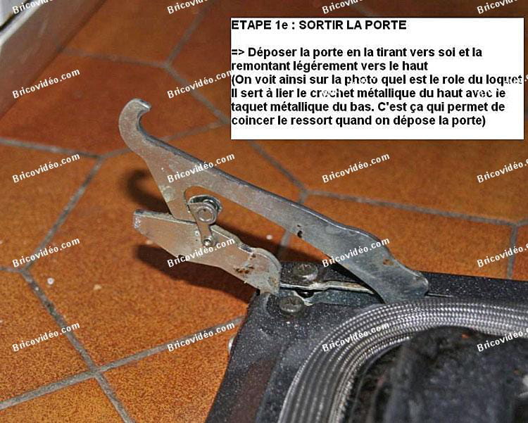

J’ai démonter la porte du four pour nettoyer impossible de la remonter auriez vous une astuce svp
  1. stf_jpd87 Messages postés 91982 Date d'inscription   Statut Modérateur Dernière intervention   29 903
    Vous avez démonté la porte complète du four??? ou les vitres??
    Dans tous les cas il me fait la référence de votre four pour vous fournir ces conseils et des images.
  2. Koumi
    Bonjour oui j’ai enlevée la porte du four  tout est en place sauf que je ne parvient pas à la remettre les références sont firstline ffc 58x merci d’avoir répondu aussi vite
  3. stf_jpd87 Messages postés 91982 Date d'inscription   Statut Modérateur Dernière intervention   29 903
    Voir si ce montage correspond au vôtre :
    +Cordialement.
    1. Koumi
      Bonjour le montage est bien celui ci et sa a fonctionné je vous  en remercie beaucoup problème résolu .Cordialement
