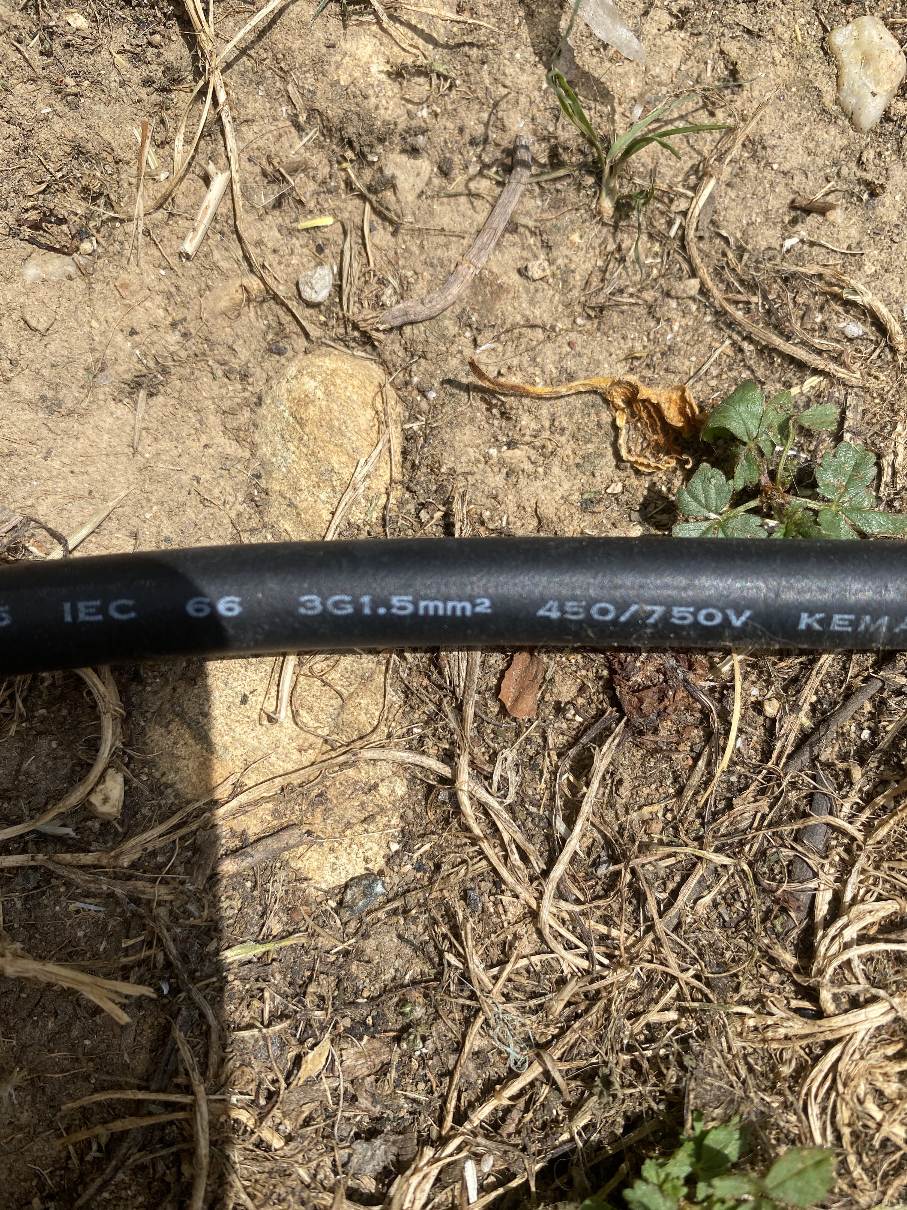

        Quelle est la puissance du SPA ?
        Quelle la section d'alimentation du circuit ?

          Je ne parlais pas du cordon du SPA, mais des fils qui alimentent la prises.
          2200W cela passe sans soucis avec une prise 2P+T 16A classique (mais de qualité).
          Sauf qu'il faut soigner les serrages.

          Les prise sont de la marque Schneider. D’apres mon pere les fils qui alimentent la prise sont trop petits, mais d’apres l’electricien qui est venu poser la prise exterieure c’est normal. Je vais tenter de le brancher sur ma nouvelle prise peut etre que la pose est plus soignée.
          car les autres sont d’origines et a priori le lotissement a ete fait en carton, on a tous eu des problèmes surtout au debut.

        Un circuit prises est réalisé soit en 1,5² pour 3600W maxi, soit en 2,5² pour 4600W maxi.
        Donc pour votre SPA de 2200W cela devrait le faire, même si du 2,5² est préférable car la durée du chauffe est longue.
        Si c'est la prise qui chauffe, c'est que le serrage de la connexion est mal fait.
