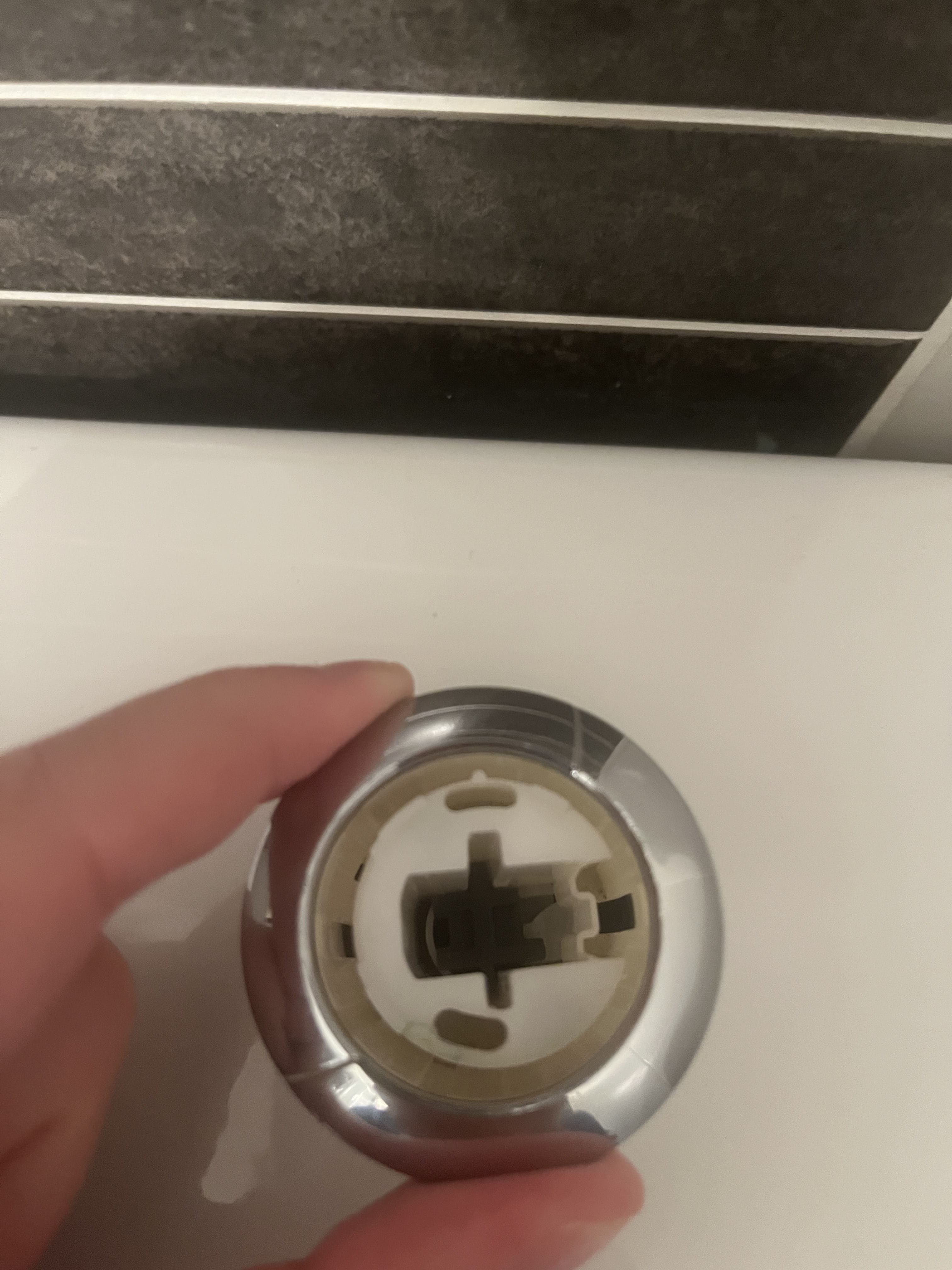

Je dois ouvrir le réservoir de mes toilettes, cependant après avoir regardé divers tutos sur internet j’ai l’impression que le bouton de ma chasse d’eau ne correspond pas. J’ai alors du mal à voir comment je dois faire.
KIDUGUEN Messages postés 14279 Date d'inscription   Statut Modérateur Dernière intervention   5 048
Bonsoir, essayez de dévisser la couronne argentée. Si vous n'arrivez pas prenez une pince en protégeant avec un chiffon .
Daniel 26 Messages postés 17788 Date d'inscription   Statut Modérateur Dernière intervention   4 624
On protège les parties chromées avec un adhésif enroulé de façon généreuse  autour si la pince possède une denture agressive ..
