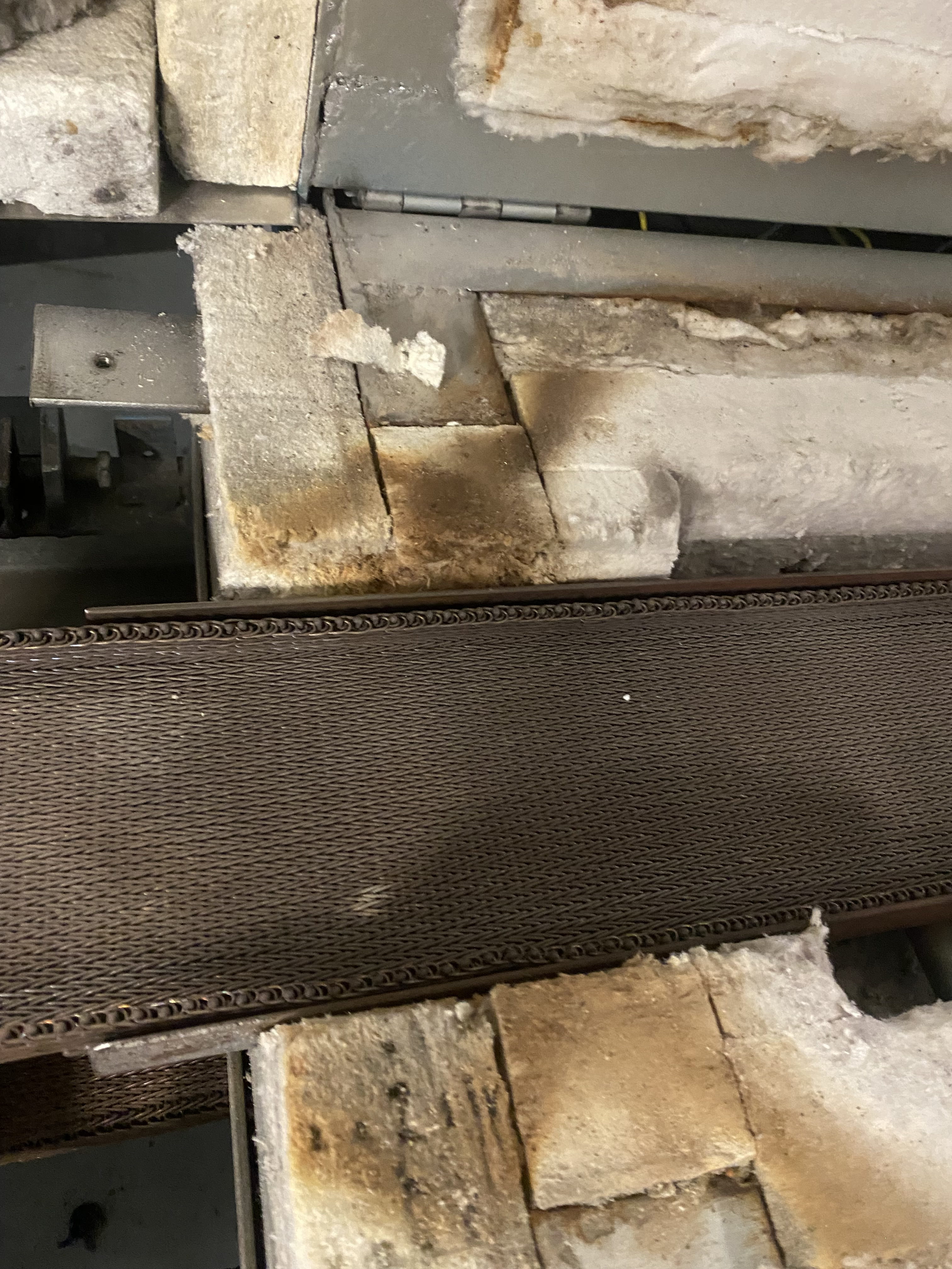

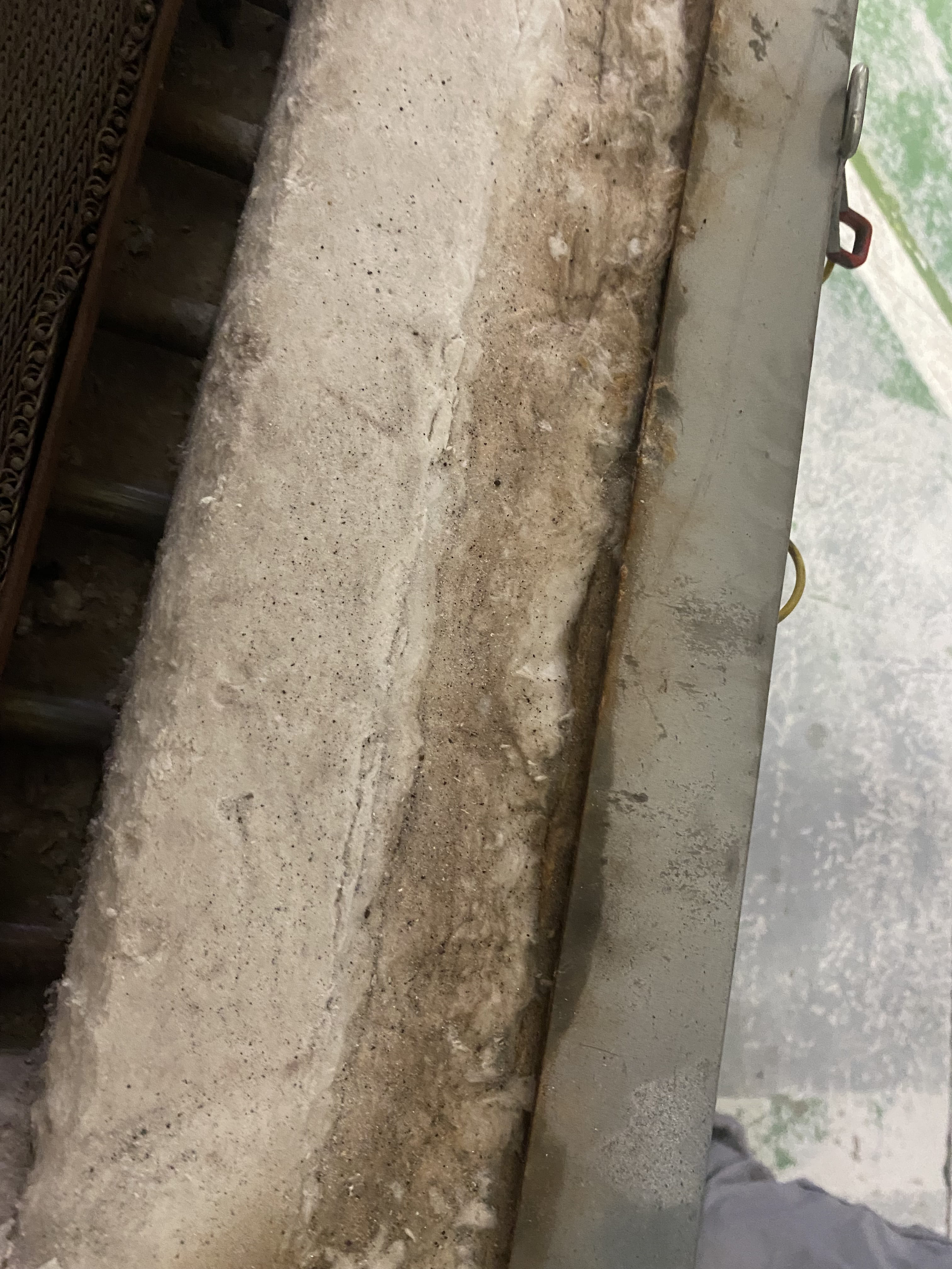

Bonjour, j'étudie l'isolation d'un four de passage pour ressorts ( Il travaille a environ 400°C ). Seul bémol je ne m'y connais pas du tout en isolation thermique. Est-ce que quelqu'un reconnait les isolations sur l'image. La première couche interne est plutôt solide alors que la couche intermédiaire es plus fibreuse (laine de roche?).

    Si c'est léger c'est du béton cellulaire (type Siporex) et pour la laine c'est souvent de la fibre céramique, à ne pas respirer.
    Cdlt.
    1. Lucho991
      On avait pensé a la fibre céramique ou fibre de roche mais pas sur
  3. atlassaturn Messages postés 3568 Date d'inscription   Statut Modérateur Dernière intervention   2 116
    Pour la partie fibreuse c'est une fibre minérale (laine de verre non revêtue de liant , laine de roche , fibre de silice  pure , à la différence de la laine de verre) . Il est difficile de dire quelle est la fibre avec une simple vue , mais à l'aspect , il s'agit vraisemblablement d'une fibre de silice , utilisée pour les isolations hautes températures (jusqu'à 1000 °C) .
    Pour la partie solide , si c'est léger , il peut s'agir de béton cellulaire ou d'une roche siliceuse "expansée" , d'origine volcanique , genre pierre ponce , ou sédimentaire (kieselgur ?)
    Dans tous les cas , ces matériaux ne sont pas dangereux . L'hypothèse de la présence d'amiante est peu vraisemblable , compte tenu de l'année de fabrication (même en chine !)

  6. Lucho991
    Merci pour l’info. Voici des images de l’interieur du four

    Ne serait-ce pas de la brique réfractaire ???? :o))
    1. blux Messages postés 2051 Date d'inscription   Statut Modérateur Dernière intervention   353
      Brique/ciment réfractaire, sans aucun doute.
      Mais la partie fibreuse m'interroge, c'est pourquoi je demande l'âge du four (isolant amianté ?).

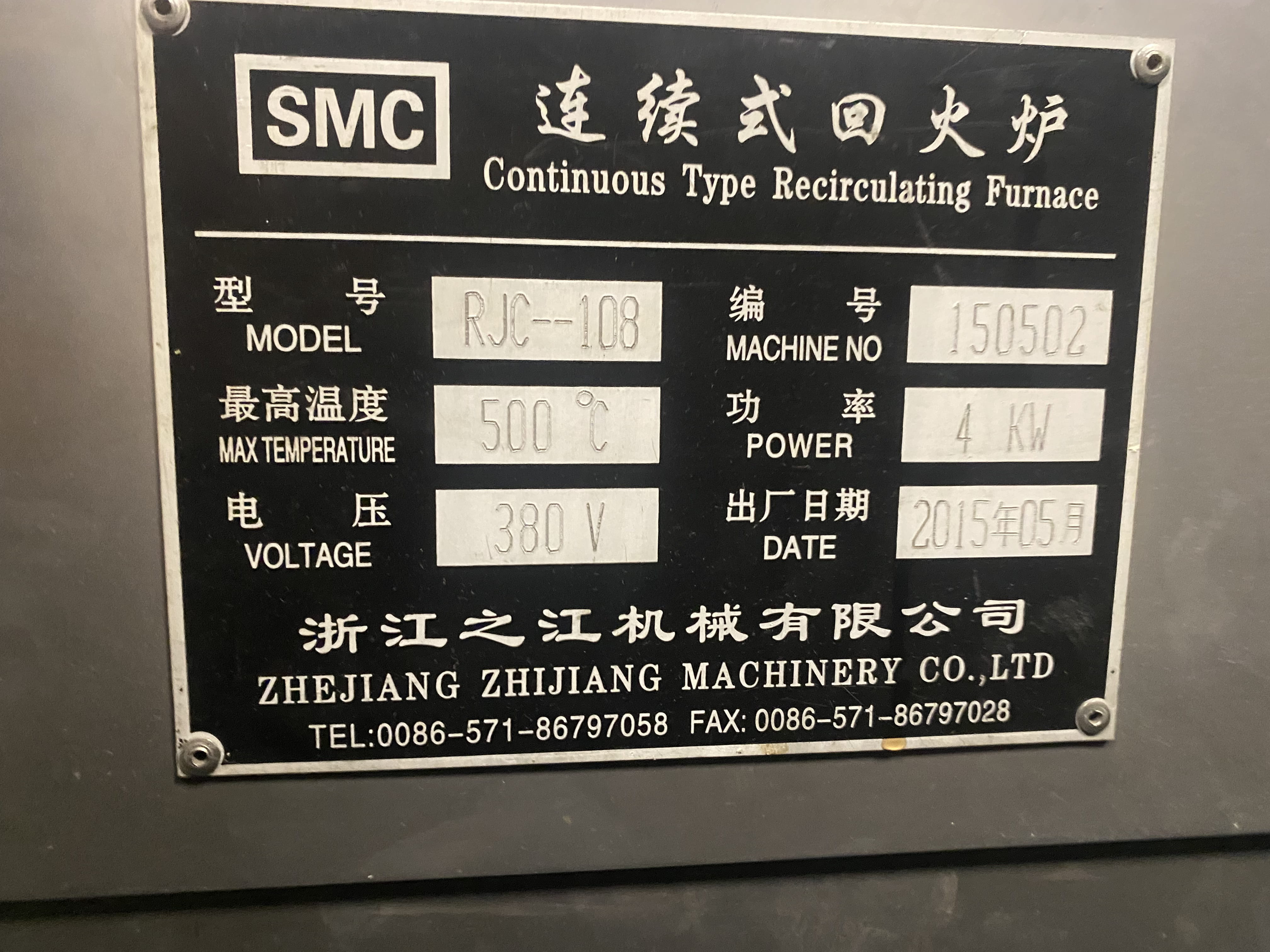

  10. Lucho991
    Le four date de 2015 et il est fabriqué en chine.
    il est destiné a faire un traitement de durcissement pour des ressorts. J’ai pas trop d’idée a quelle temperature ils faisaient le traitement thermique mais il peut monter jusqu’à 500 •. Jai pas trouvé la documentation technique mais c’est
    le modele suivant.
  11. Lucho991
    Merci tout le monde pour vous réponses, au final on est parti sur la fibre de roche, de la brique réfractaire et le ciment réfractaire. On a donc évalué les flux thermiques perdus a travers les parois. Je dois refaire la conception de ce four pour justement améliorer ces pertes thermiques. Quels sont les meilleurs isolants pour un four de ces caractéristiques rapport isolation/ prix ? Ou comment on isole souvent ce genre de fours
