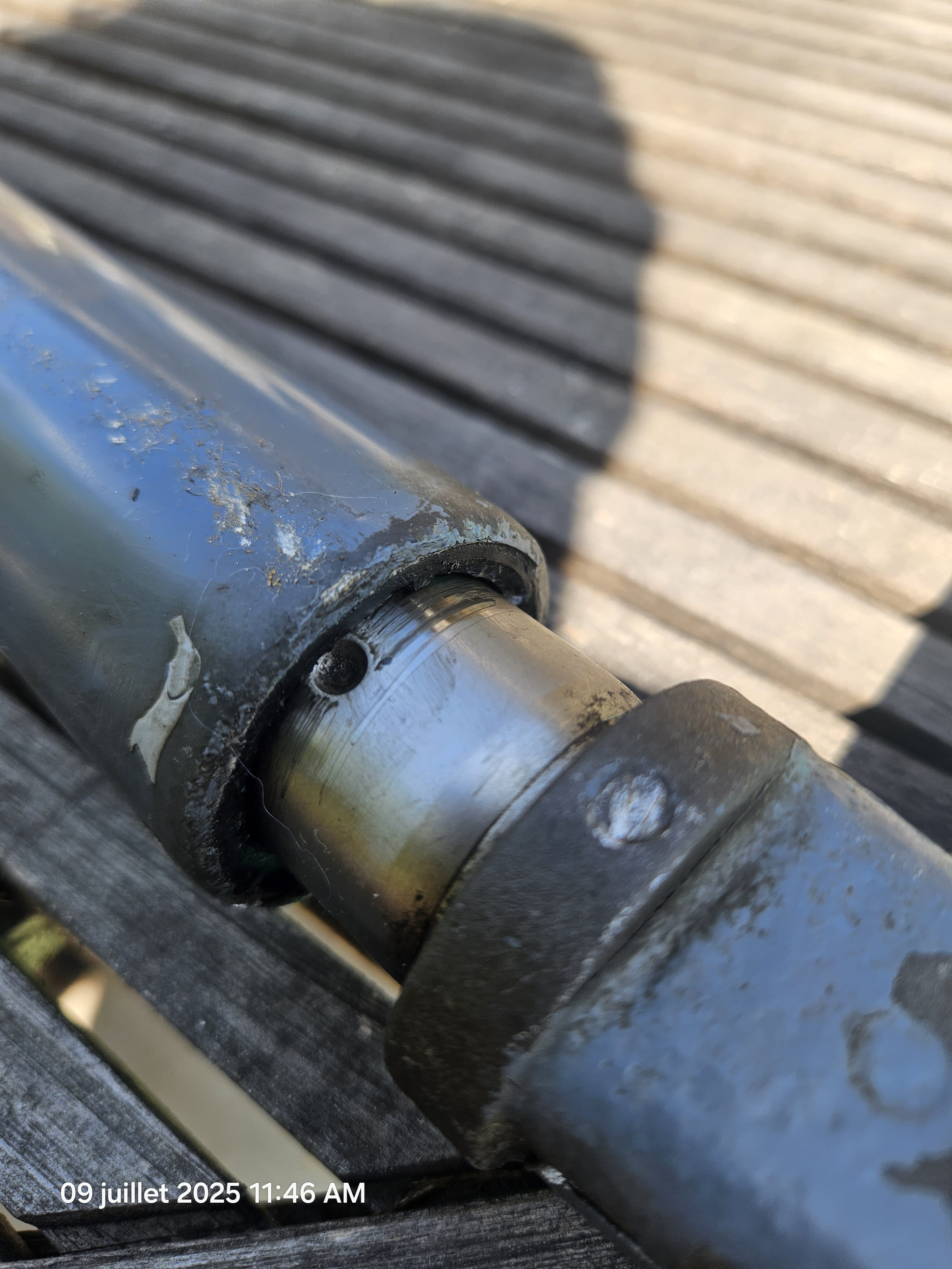

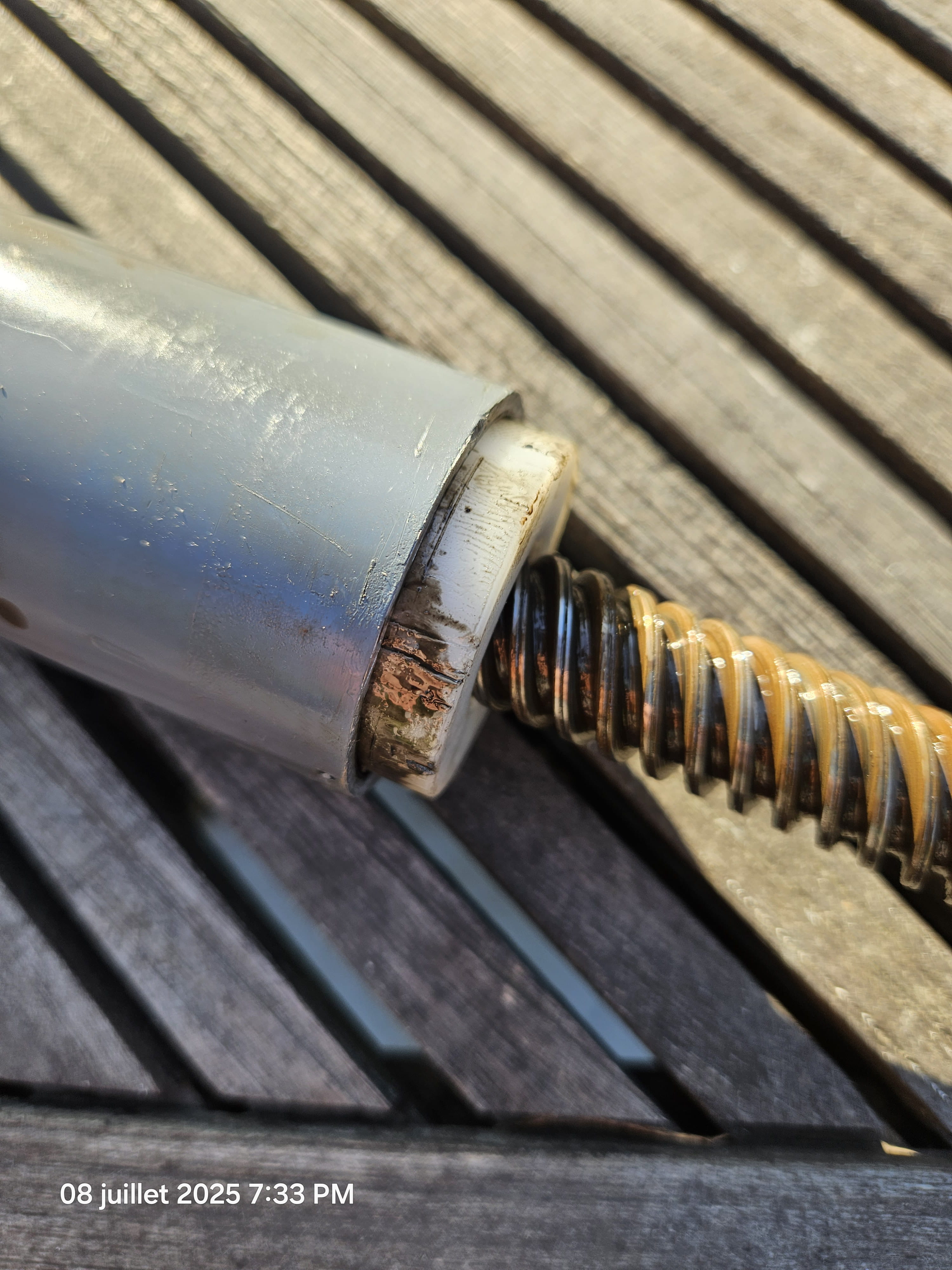

chris.waw
Le bras du verin est désolidarisé  de son moteur . Mais je n'arrive pas à sortir la vis sans fin , donc je ne peux pas sortir le joint. Comment démonter la bague ( voir photo).
stf_jpd87 Messages postés 91341 Date d'inscription   Statut Modérateur Dernière intervention   29 663
De quel joint vous parlez ? car avec la vis sans fin, je ne vois pas à quoi peut servir un joint. Pas d’étanchéité???
Est-ce que la bague est en partie libre ???

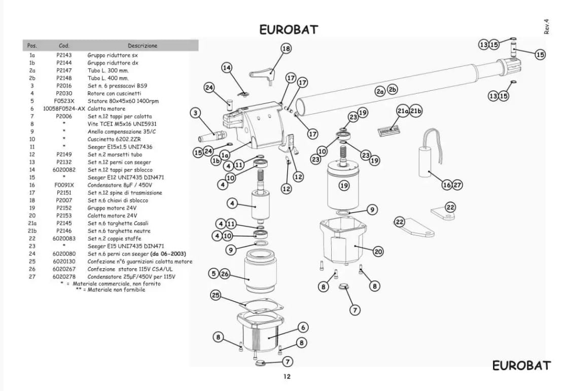

Merci de vos réponses mais connaissez vous ce modèle ?
chris.waw
Le joint entre le corps et l'axe du vérin .  La bague blanche ne tourne pas elle semble fixé sur l'axe du vérin.
De ce modèle, non j' n'en ai pas démonté.
Sur cette vue éclatée il ne semble pas démontable.
chris.waw
Merci pour le document  ,effectivement c'est ce que je craignais.  Le bras 2a n'a pas de détail.
chris.waw
Je vais essayer de trouver  une solution pour assurer l'étanchéité entre le corps et l'axe du vérin .  c'est pour les poussière surtout.
Re
De toute façon la poussière passera par les dents de la vis-sans-fin
