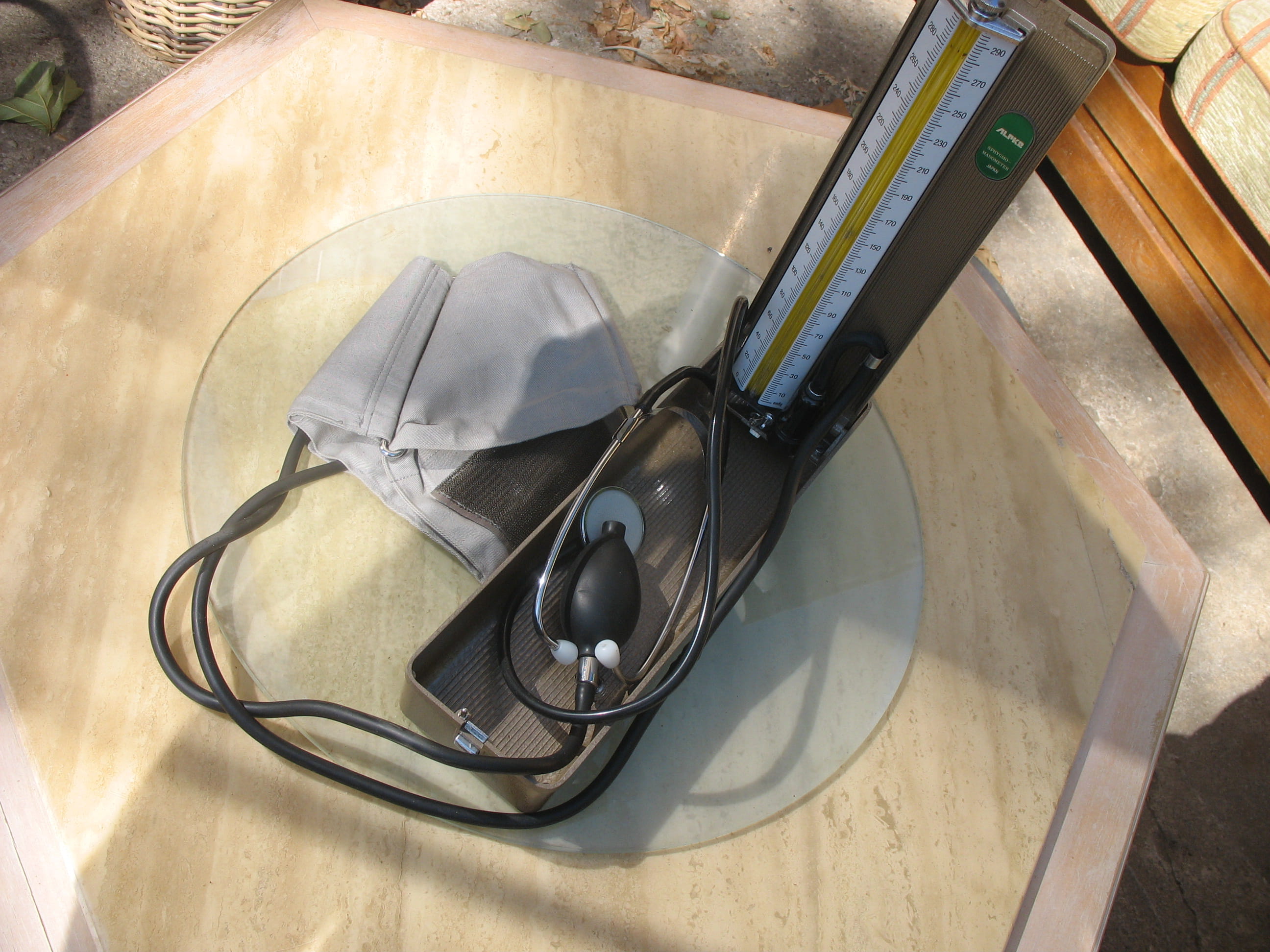

        J'ai pas trop confiance aux appareils  à piles ! je me sers de celui-ci pour les vérifier ;
        (interdit car contenant du mercure)
