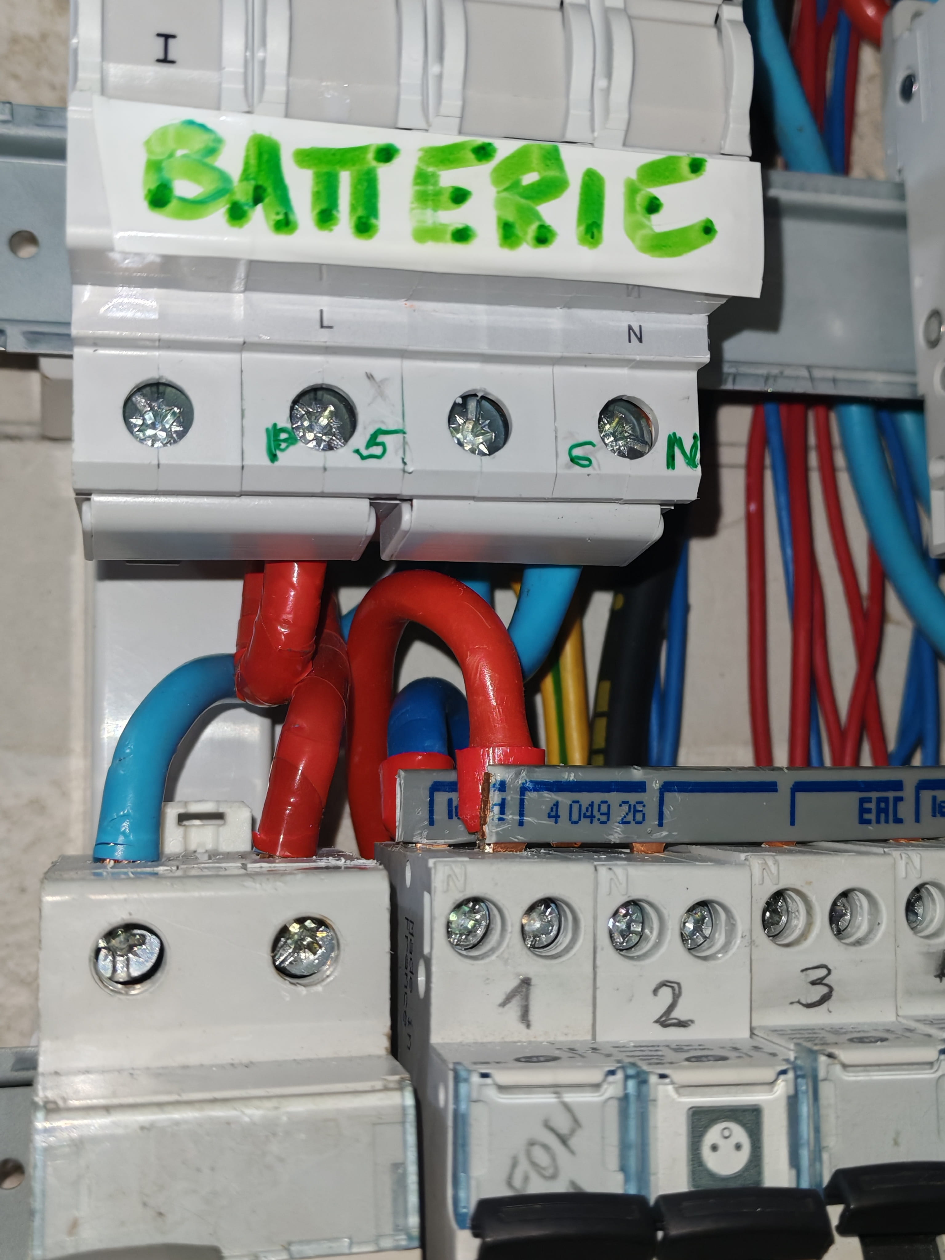

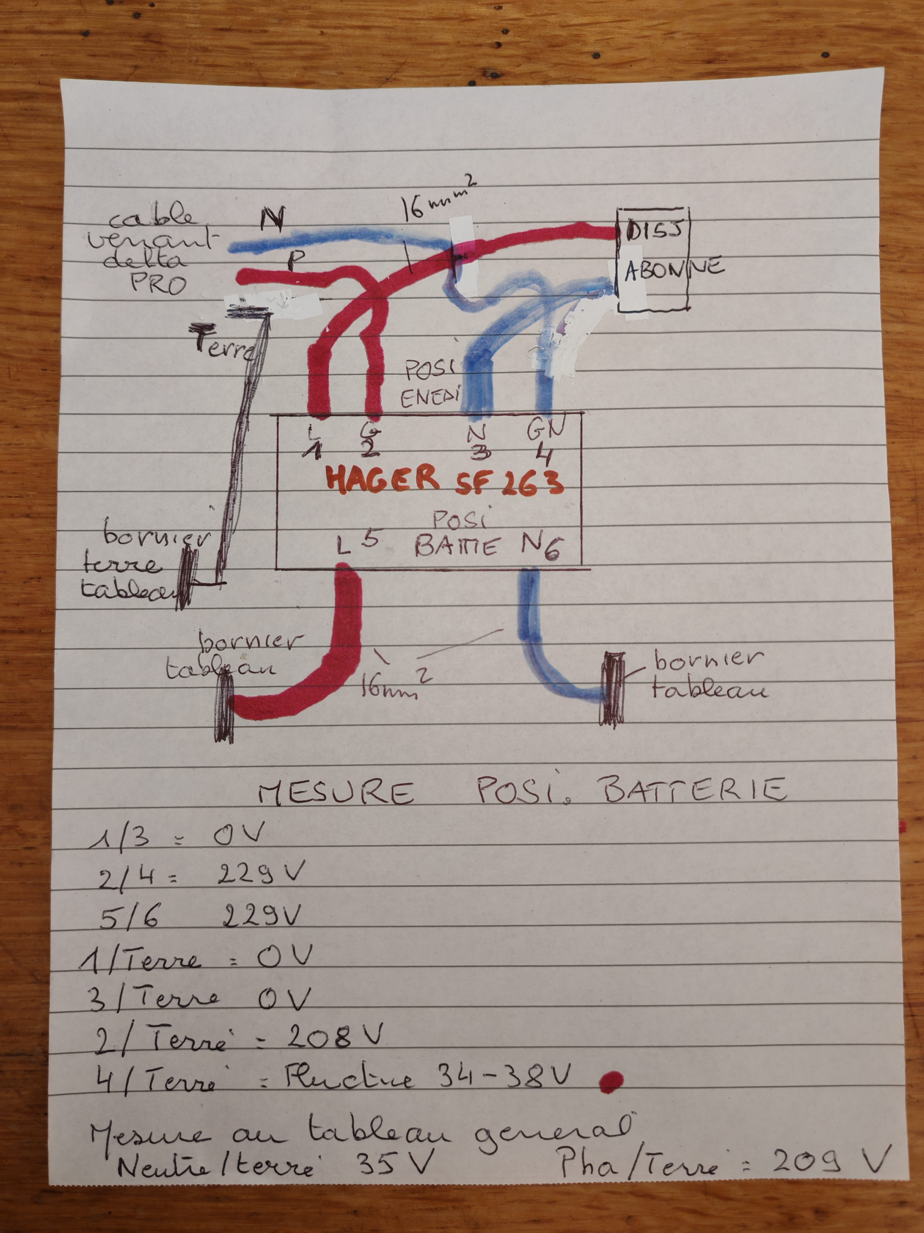

J ai installé sur un inverseur Hager sf63 un câble venant de ma batterie delta pro ecoflow (3600w) et l' autre venant d Enedis.en position Enedis tout est ok mais quand je bascule en mode batterie ( après avoir coupe le disjoncteur abonne) la mesure entre neutre( repere 4 ) /terre (du general) du câble d alim de la delta est de 35v et phase /terre 208v.De plus même sans grosse contrainte énergétique,genre 200w ,le voyant 50hz clignote et la batterie s arrête,en protection,se rallume,s arrête tous les 20s environ.j ai regarde un peu les causes possibles et je retrouve souvent que c est du au neutre flottant sortie batterie...la solution serait de relier terre  et neutre a la prise( dumping plug) ou un relais t/n ouvert..qu en pensez vous
