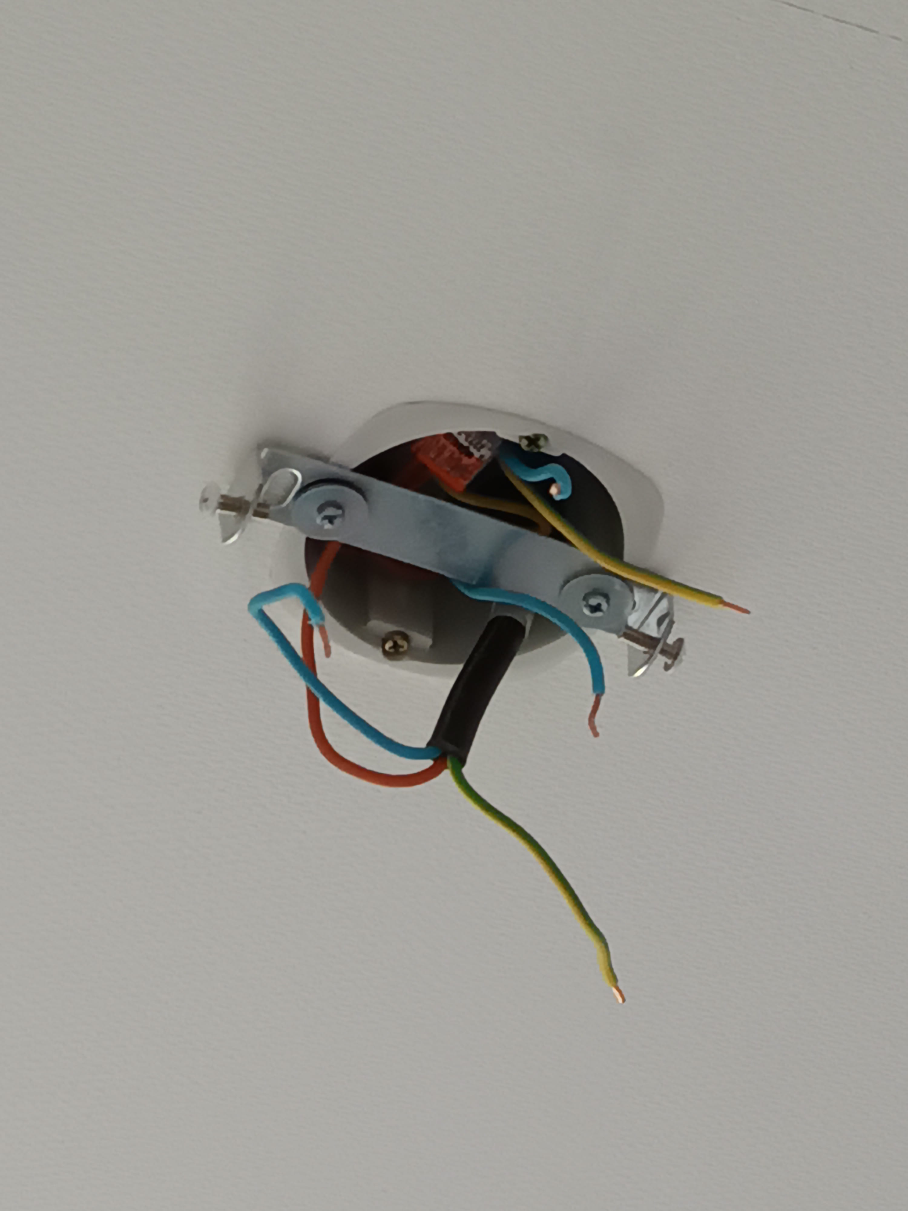

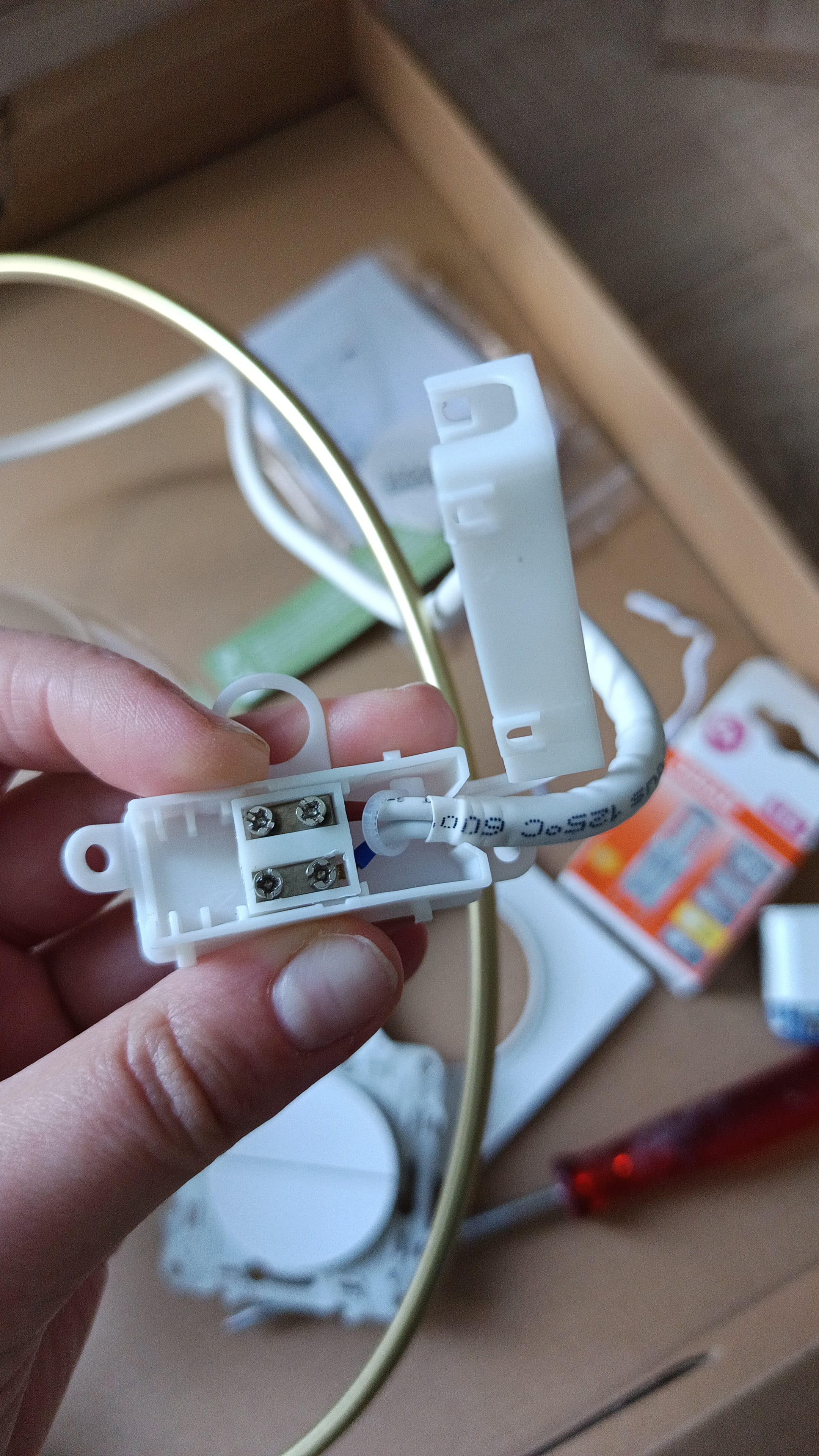

Comment brancher cette suspension luminaire ????
Photo des fils au mur et photo du boîtier du luminaire.
Merci beaucoup
KIDUGUEN Messages postés 13777 Date d'inscription   Statut Modérateur Dernière intervention   5 100
Bonsoir, mettre les 2 vert jaune sur un domino car votre luminaire n'a pas besoin de la terre . Ensuite les 3 bleu sur un domino avec un des fils de votre lustre et le marron avec le 2e fil du luminaire . Pour la terre a contrôler mais votre luminaire doit être classe 2 .
