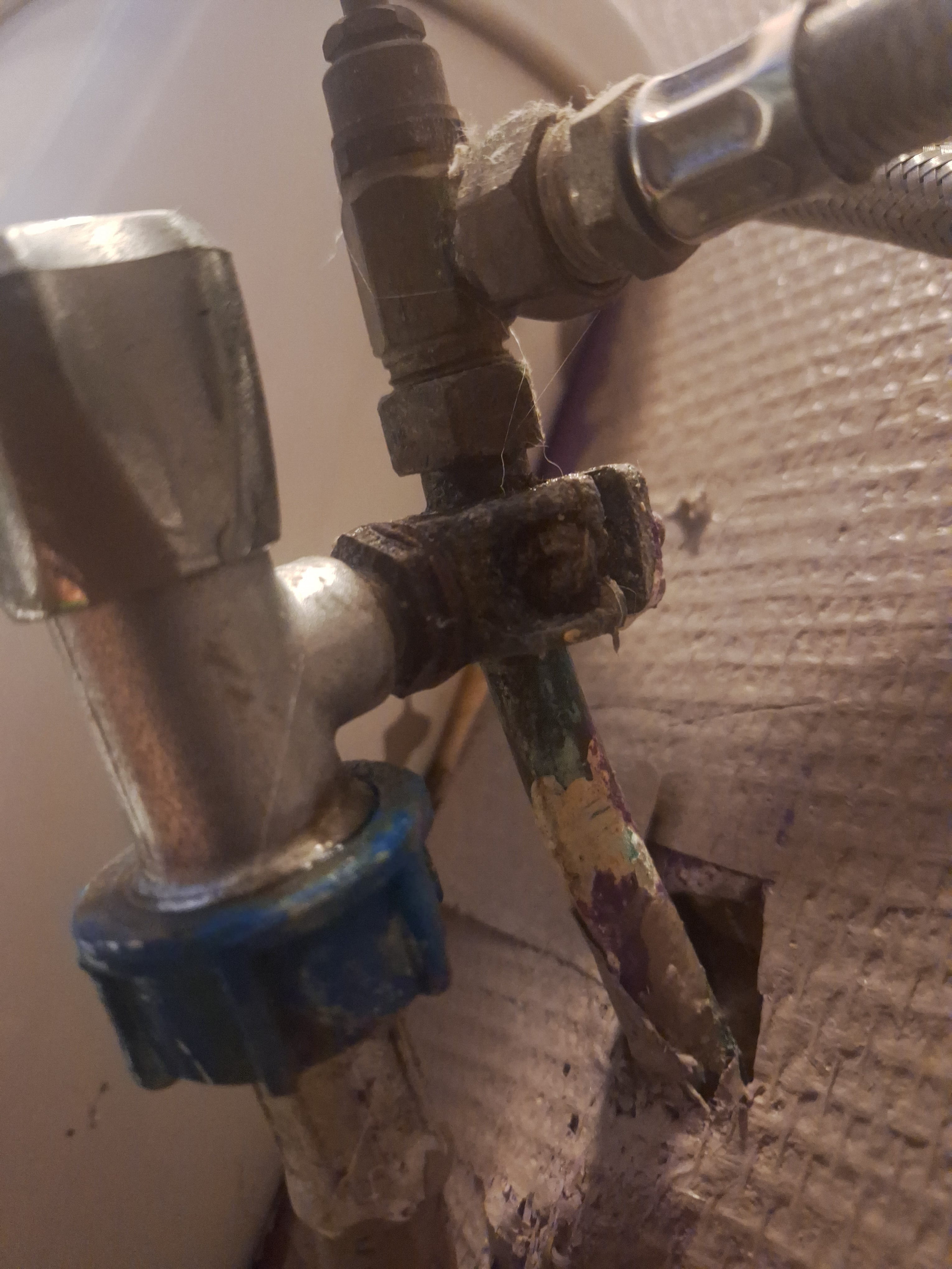

 J aimerais avoir des conseils pour comment reparer ma fuite svp  sa fuit du robinet de perçage  donc    avez vous des conseils pour que je puisse la réparer moi meme svp merci  d avance

    Bonjour, est-ce que vous avez posez un robinet auto perceur ?
    1. Nath62730
      Oui y'a très longtemp j essaye de vs mettre une foto  car il y a deux robinet sur l arrivée  mais je n y arrive pas
  3. stf_jpd87 Messages postés 91982 Date d'inscription   Statut Modérateur Dernière intervention   29 903
    Deux possibilités :
    1.  l’écrou bleu= joint à changer
    2. l'endroit du collier revoir le serrage du collier.

    Bonjour, il faudrait fixer l'ensemble au mur car là on force sur le tube d'arrivée
