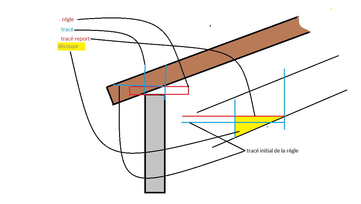

Bonsoir,
je suis entrain de restaurer une charpente de grange avec pignon central, pour le faîtage pas de soucis pour fixer les chevrons , mais à l'autre extrémité ils sont fixés sur une sablière posée à plat et en biais, j'ai tout essayé même avec une fausse équerre je n'arrive pas à trouver l'angle de coupe et faire le trçage sur le chevron pour la découpe, y a t-il une astuce pour trouver le bon angle ? car depuis je suis bloqué.
Merci pour la réponse svp
