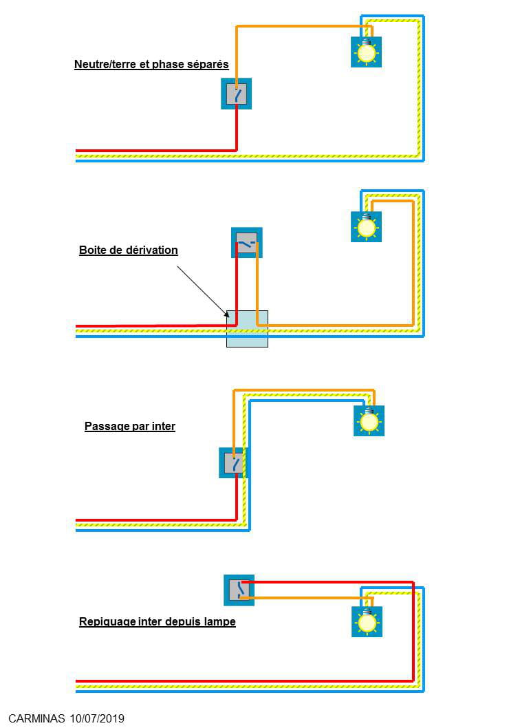

    Pour alimenter un éclairage il vous faut phase/neutre/terre
    Hors sur un interrupteur, il y a uniquement phase et retour lampe.
    Donc sauf si par chance neutre et terre transitent pas le boitier d'encastrement, ce que vous envisagez n'est pas possible
    Voir ces exemples, où il n'y a que dans le 3ème cas qu'un repiquage depuis l'interrupteur serait envisageable.
