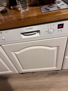

Mon lave vaisselle Bosh affichait le voyant robinet depuis ce week end. Après avoir démonté et nettoyé le bac de répartition d’eau il repart bien. L’eau est chaude et le bras tourne bien. Quand j’ouvre j’ai de l’eau dans le fond donc l’eau arrive bien. Cependant il reste maintenant bloqué sur 199 minutes et ça ne descend jamais… j’aurais besoin d’un peu d’aide, en vous remerciant d’avance. J’ajoute une photo du lave vaisselle :
