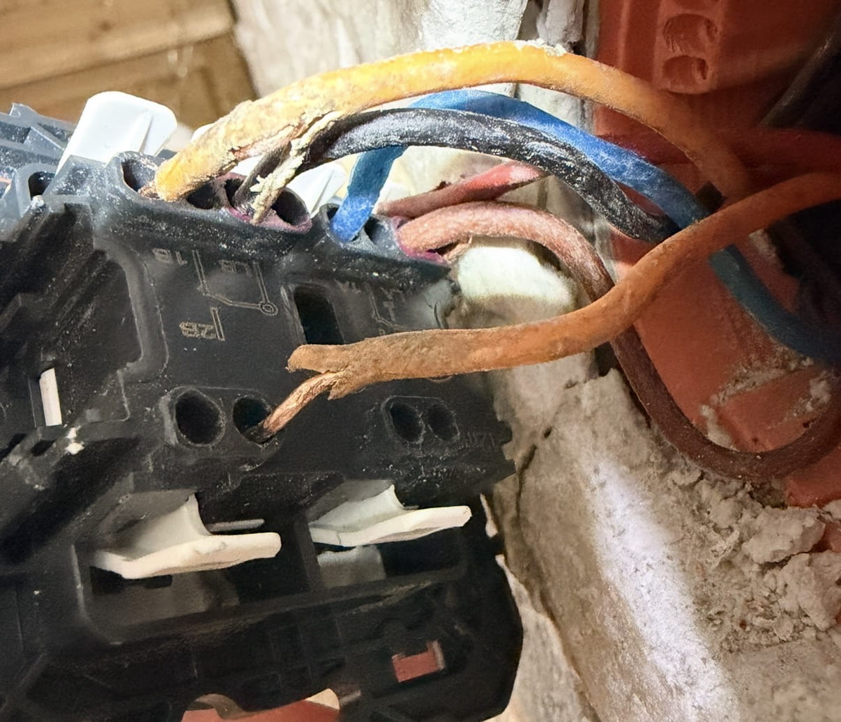

  1. Bonjour, JE RENCONTRE UN PROBLEME AVEC UN DOUBLE INTERUPTEUR VA ET VIEN PLUS POUSSOIR QUE JE VOUDRAIS REMPLACER MAIS CA NE FONCTIONNE PAS   HELPPPP

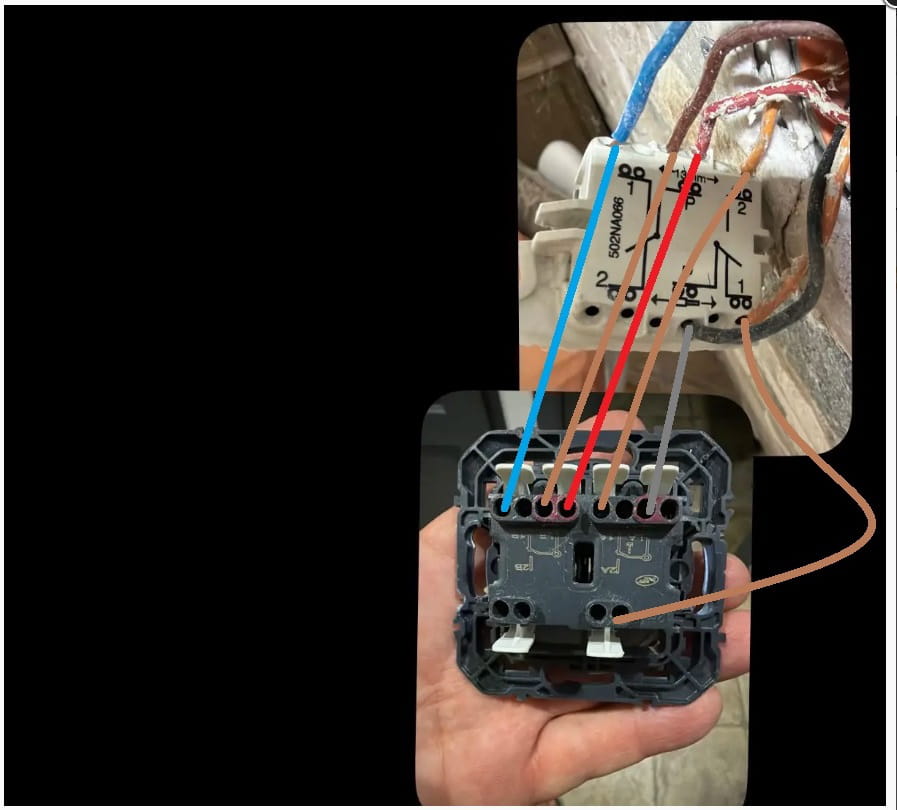

    <Si l'ancien est en haut et le nouveau en bas voir le branchement. Si c'est le contraire ne pas tenir compte de ce branchement; car vous vous êtes planté dans les couleurs.

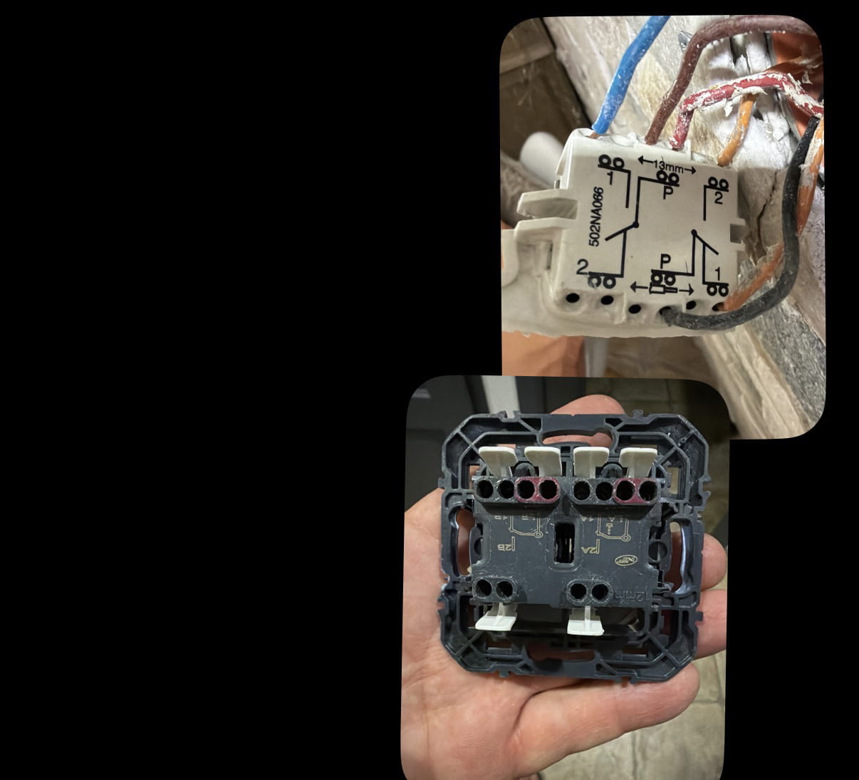

    1. Bonjour merci mais ca ne marche toujours pas
      alors j ai fait ce branchement le vas et vien c est ok mais pour le poussoir ca marche j allume et j eteint mais quand je vais sur les autre inter poussoir rien ne se passe
      n y aurait il pas un pontage a faire .
  2. Modérateur
    Effectivement j'ai inversé les commandes le va-et-vient est à gauche et le bouton poussoir à droite.
    Pour le poussoir vous avez les trois fils bleu marron et rouge
    • bleu  seul
    • marron et rouge ensemble. (entrée en rouge).
    Débranchez le marron et faites un essai, si le poussoir fonctionne, vous déplacez le marron avec le bleu.Vous allez contrôler les autres poussoirs
    Si rien, vous rebranchez le marron et débranchez rouge et refaites un essai, si le poussoir fonctionne , vous déplacez le rouge avec le bleu là les autres poussoirs devraient fonctionner.
