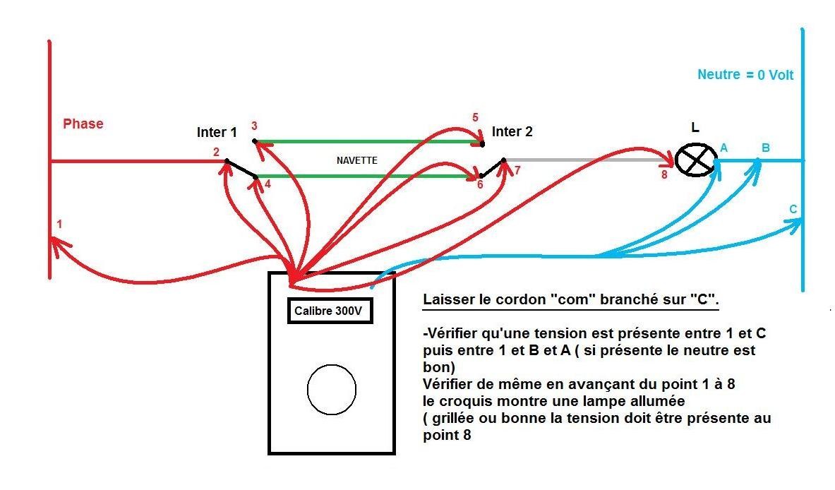

Si vous employez votre multimètre en suivant la méthode , vous devriez y arriver :
https://www.cjoint.com/c/DIpnYlR30bX

Si vous mesurez directement sur l'inter et que vous ayez l'ampoule grillée ( où un fil débranché sur celle-ci ce qui revient au même !!) vous allez trouver une tension d'induction entre l'inter et le fil qui est volant !!!
Vous n'auriez pas l'ampoule grillée en mesurant sur l'inter vous auriez:
Inter fermé 0 volt
Inter ouvert 220 volts !!!
Pas de mystère n'y de magie !!!
Inter fermé 0 volt

Pour vous dépanner il faut procéder par ordre , combien avez- vous entre le commun de l'inter et le neutre ? (le vrai , les points A, B ou C de l'image)
https://www.cjoint.com/14sp/DIpnYlR30bX_methode_depannage_v_v.jpg
