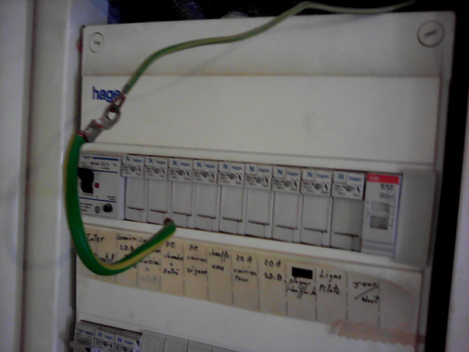

Bonjour, depuis quelques jours, en ouvrant la porte de mon compteur j'ai remarqué , que le fil jaune et vert qui était soudé à une visse avait été arraché que dois je faire ? es ce dangereux et je n'ai pas ce qu il faut pour le ressouder,
j'ai fait déplacer inédis ils ne veulent pas y toucher ?
VOTRE AVIS SVP Mercihttp://static.ccm2.net/bricolage.linternaute.com/pictures/t1ElvrZnIQuoIU6UVEhiagP3pYqAnID6WVTkbxRLjssTfBglys6wGYQRH1UXg1ig-img00037.png

Bonsoir je n'ai jamais vu un fil de terre sortir de cette façon d'un tableau quelque chose m'échappe

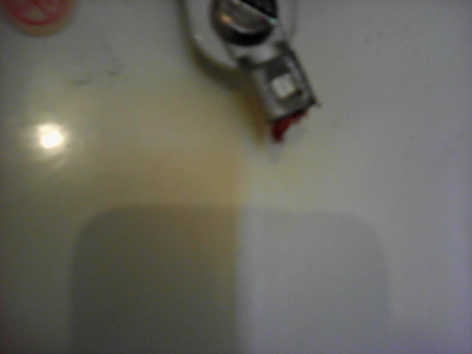

http://static.ccm2.net/bricolage.linternaute.com/pictures/QiVlfLwq4WlcIvwwvNZEfo13nd58bWe5kMpyFeY9Ky64a2hdfMXhEbJ1UeI3LAAq-img00046.pngla visse et le carré ou ça a cassé
Qui a pu faire ce montage ?
Je suppose que c'était justement prévu pour pouvoir décrocher le fil quand on ouvre la porte, pour éviter de l'arracher comme cela s'est produit...
Mais c'est vraiment très limite !!!
En tout cas, la grosse vis avec le carré DOIT se dévisser, quitte à forcer un peu... Il suffit d'avoir un tournevis assez gros ! -

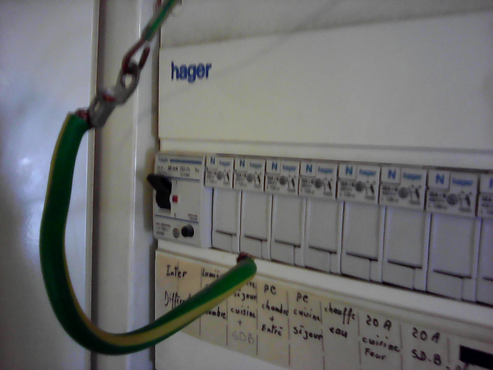

un espèce de morceau de fil de terre assez gros qui est relié à un fil de terre plus fin
et j'avais regardé chez mon voisin c'est pareil sauf que le sien n'a pas cassé http://static.ccm2.net/bricolage.linternaute.com/pictures/BBtmRd3D76McqFFWAsIovR54i1rsPAPpLfOtnED7j9cCvfMj6HP1K550DFwmn00X-img00049.png -
Pour moi ce fil ne sert qu'à la mise à la terre du couvercle du boîtier...
Aucun lien avec le reste ! -
Je vois un bidouillage maison il faudrait voir les deux côtés du branchement de ce fil
C'est certainement un bidouillage maison, oui !
Je pense qu'au départ le fil qui sort du tableau allait directement sur la porte.
Mais comme il était trop court et ne permettait d'ouvrir le tableau qu'à angle droit, quelqu'un a fabriqué une "rallonge"... -

Par contre je me demande a quoi sert ce fil car sur les tableau avec porte métallique il était monte en usine et ne ressemblait pas a ça .si la porte du tableau est en plastique alors il y a une autre raison qu'il faudrait trouver et qu'on aimerait connaitre. Si vous avez un copain bricoleur qui peut démonter la façade en ayant coupé le courant bien entendu
Si votre porte est métallique c'est une mise à la terre obligatoire. Dont le fil a été posé trop court. Ce problème n'a rien à voir avec une baisse de tension sur votre appartement. .

On peut juste vous dire ce qu'il faut faire : dévisser la vis du couvercle, ouvrir la façade du tableau, retirer les câbles existants, et remettre un fil de terre (vert-jaune) entre les 2 points (barrette de terre du tableau et vis de porte), suffisamment long pour être d'un seul tenant !
