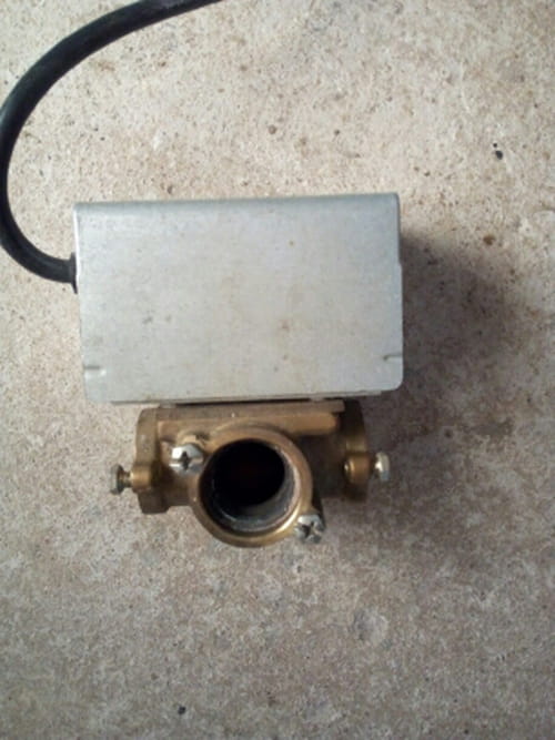

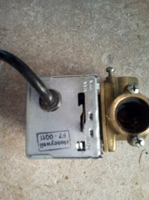

Je possède une chaudière CHAFFOTEAUX NIAGARA 25CF, elle a provoqué la disjonction du secteur.
Après analyse, il s'avère que de l'eau est remontée dans l'actionneur de la vanne distributrice et a provoqué une fuite électrique entre la phase et la terre.
Un nettoyage et séchage de l'actionneur a permis de remettre la chaudière en service.
Mais la fuite d'eau subsiste et l'actionneur va sans doute se remplir d'eau à nouveau ...
Quelqu'un a-t-il déjà rencontré ce problème et sait-il ce qu'il faut remplacer pour le résoudre ?

Merci pour votre réponse mais ce n'est pas une vanne de ce type qui équipe ma chaudière.
J'ai remplacé le kit complet moteur et clapet (je n'ai pas trouvé le clapet seul).
