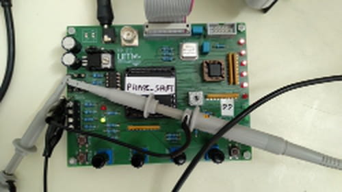

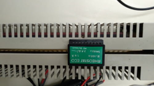

voici le materiel dont je dispose
et j'ai qu'à refaire un autre transformateur
Vos appareils sont insuffisant.
Pour les inductances , je verrai bien la présence d'un oscillo plus un générateur de fonction .
Bien que la méthode des trois voltmètres ....!

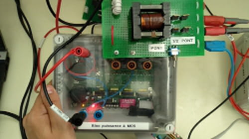

Voici un prototype déjà fait
Cela ne suffit pas , il faudra piloter vos transistors avec un circuit comparable à ceci:
(image cliquable)
Et prévoyez de poser vos transistors sur des refroidisseurs appropriés
