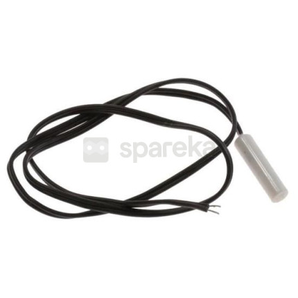

      J'ai donc regardé sur internet et fait ce que j'ai lu c'est à dire débranché nettoyer à l'arrière sous la grille rallumer 24h après ect mais quand j'ai rallumé j'ai vue le ventilateur tourner à une vitesse raisonnable le compresseur vibré et légèrement chaud les deux compartiment était à 18°c et son descendu à 15°c (on sent du froid arrivé mais très peu d'où il arrive pas à la température souhaitée) sa doit faire maintenant une petite semaine qu'il est rallumer et reste à 15°c. Un ami est venu contrôler avec une machine et tout lui semble fonctionner correctement il pense au thermostat mais il est introuvable sinon il pensé à du gaz mais il ne connaît pas très bien et moi non plu d'ailleurs ????.

    Si c'est un problème de gaz, le compresseur doit tourner en continu sans faire de pause sans atteindre la température demandée
    Si c'est le thermostat le compresseur fait des arrêts
    thermostat
