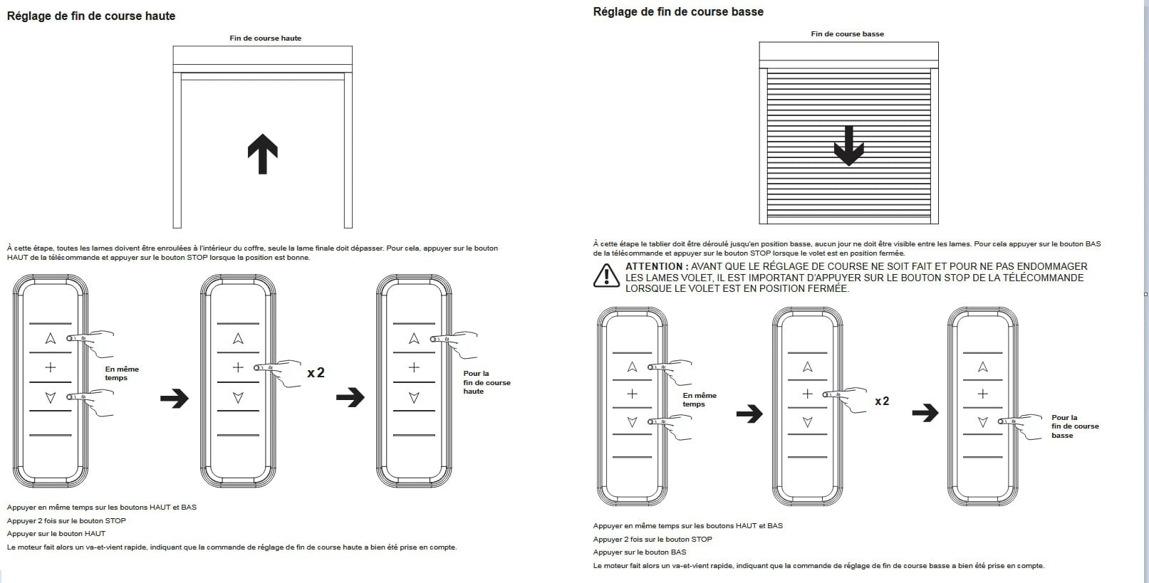

Comment réinitialiser un volet roulant électrique radio geom?
Je veux modifier les fins de course
8 réponses
Yohan
Appuyer haut et bas
4 fois sur le bouton stop
ensuite haut pour supprimer fin de course haut ou bas pour supprimer le bas
ensuite tu remet en position et tu réalise la même chose avec 2 fois stop pour enregistrer le fin de course

stf_jpd87 Messages postés 91276 Date d'inscription   Statut Modérateur Dernière intervention   29 631
J'ai trouvé cette notice chez Brico Dépôt.
Il faut paramétrer les positions haute et basse.
Voir sur cette NOTICE
Bonjour Gege
Pourtant c'est bien expliqué sur cette notice .Voir sur cette NOTICE

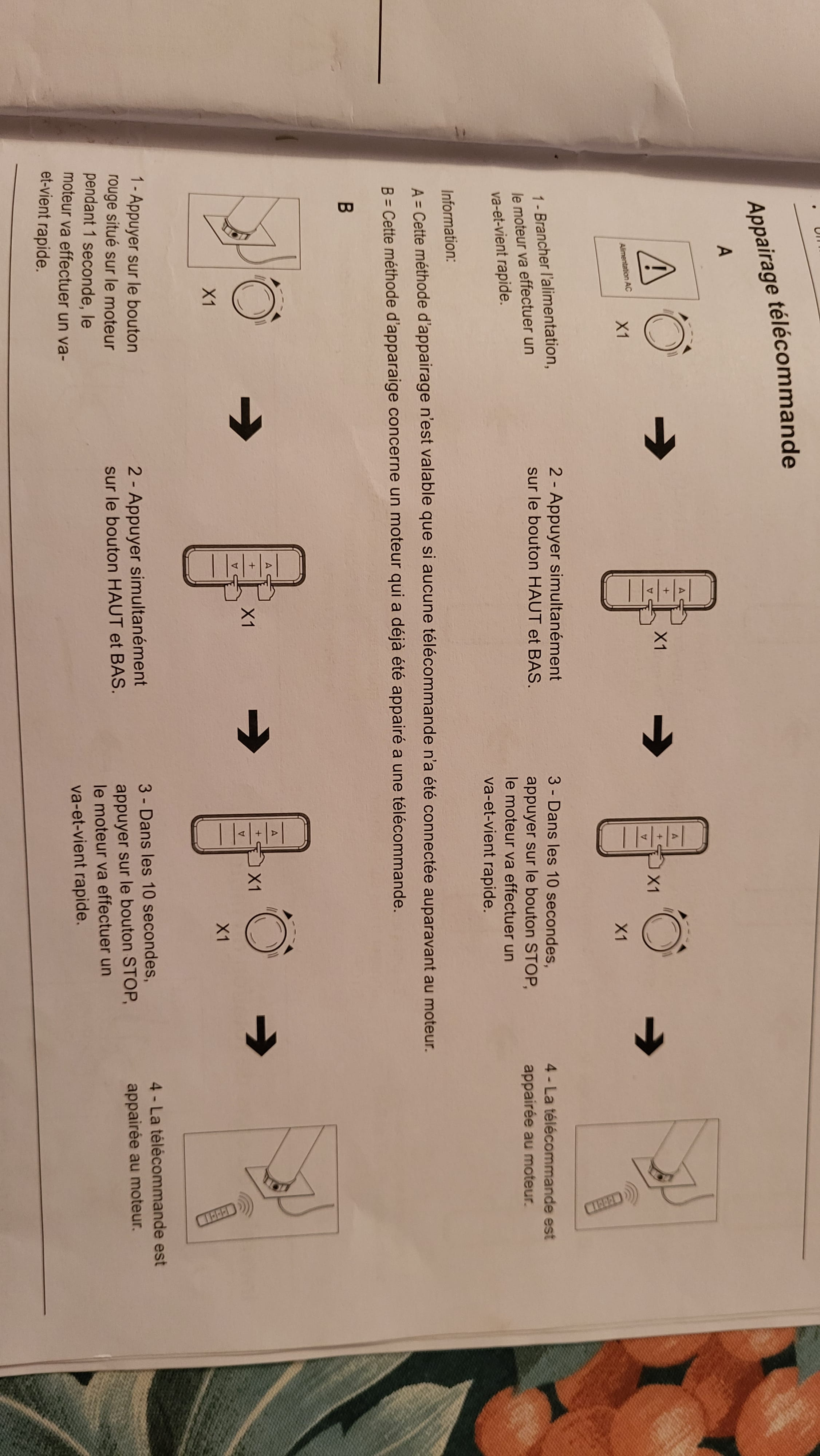

Benoit
Bonjour sur cette même référence de volet j'ai ma télécommande qui ne fait plus du tout réagir le moteur, même avec les procédures d'apparairage
