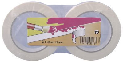

    Si vous voulez faire un travail propre , collez un collant de protection au ras du bas de la plinthe et sur le sol à l'aplomb de la plinthe que vous enleverez aprés avoir lissé le mastic posé
    1. Bonjour merci pour votre réponse,par contre je vois pas trop à quoi ressemble le collant de protection?Je vais me débrouiller malgré tout
      Amicalement
      1. Modérateur
        Voir ici.
      2. Merci !!!
