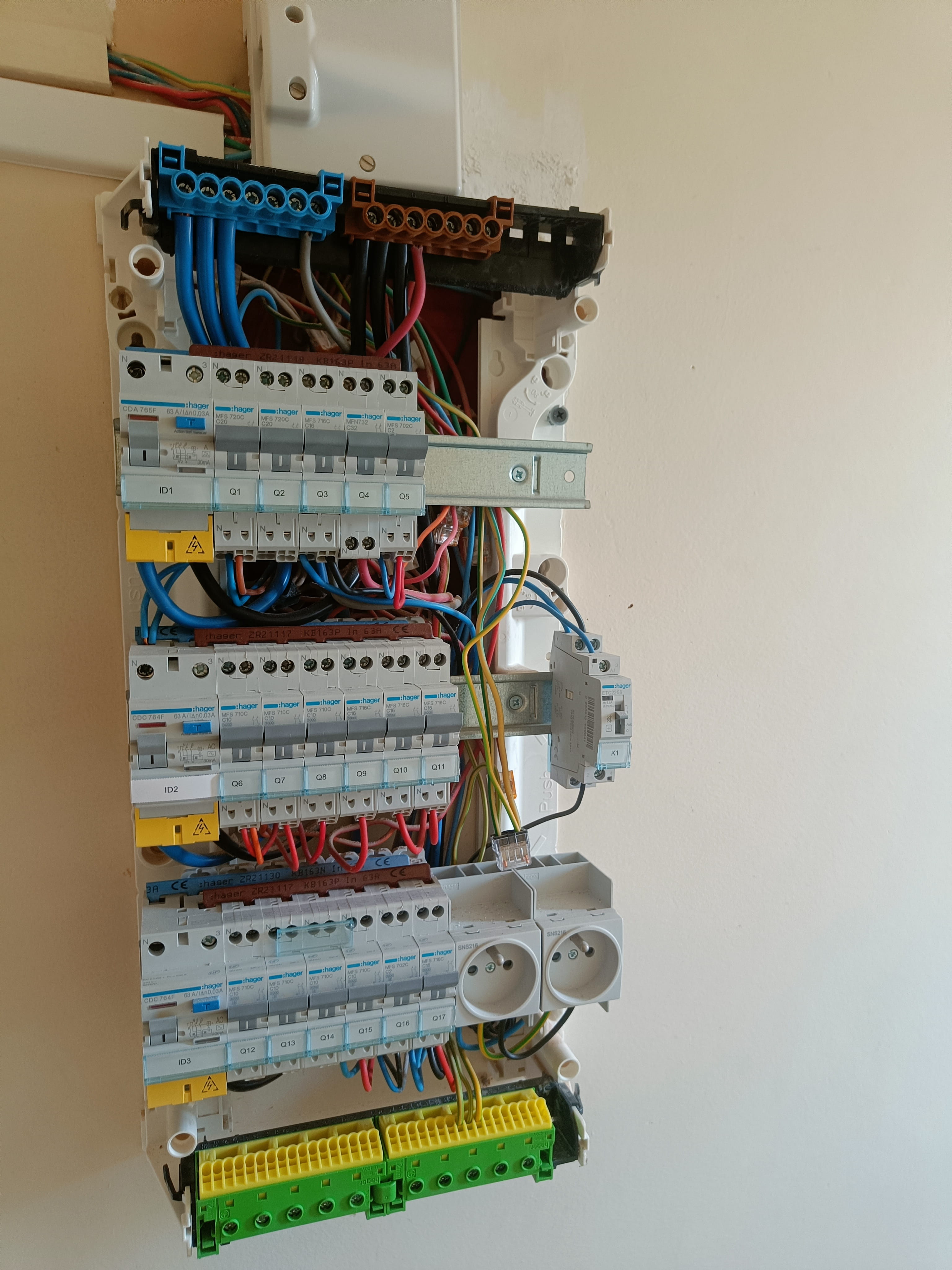

Je n'ai pas beaucoup de connaissances en électricité. Cependant, je m'interroge sur le fait d'avoir si peu de fil de terre raccordé à la borne de terre du tableau. Sachant que nous disposons de 70 M2 dans notre habitation. Est-ce normal ? Est-ce dangereux ?
Merci pour vos réponses.

    De quelle époque date votre logement ?
  2. Ybac
    Je ne saurais vous dire avec certitude mais il est plutôt ancien. Une entreprise en électricité est venu remettre aux normes le logement car quand nous avons emménagé, le tableau était équipé de fusibles uniquement.

      C'est donc sans doute un ancien logement dont l'installation électrique a été mise en sécurité.
      Il y avait sans doute pas ou peu de circuit avec terre avant ce qui explique le faible nombre de fils.
      A moins que la terre ait été dérivée plus loin (la norme l'autorise).
      Par contre vous avez bien des différentiels 30mA qui sont une mesure compensatoire en l'absence de terre.

    Salut,
    le tableau est sans doute récent, il semble aux normes.
    Peut-être que toutes les prises du logement ne sont pas équipées de la terre ou alors on peut imaginer une boite de dérivation qui concentre ces fils de terre pour n'en renvoyer qu'un ou deux vers le tableau.
