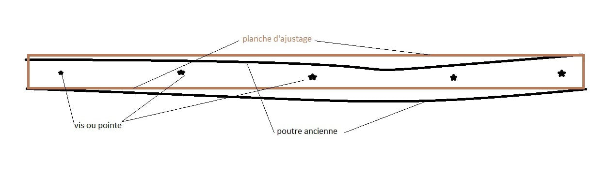

    Bonjour, l'idéal serait de déposer le parquet existant et réaligner les poutres.

    S'il y a un faux plafond dessous ce n'est pas un problème. On clou une solive sur le côté de la poutre
    1. stf_jpd87 Messages postés 92146 Date d'inscription   Statut Modérateur Dernière intervention   29 976
      Je complète l'idée de KIDUGUEN

    Si les poutres ne sont pas belles vous ferez peut-être un faux plafond
