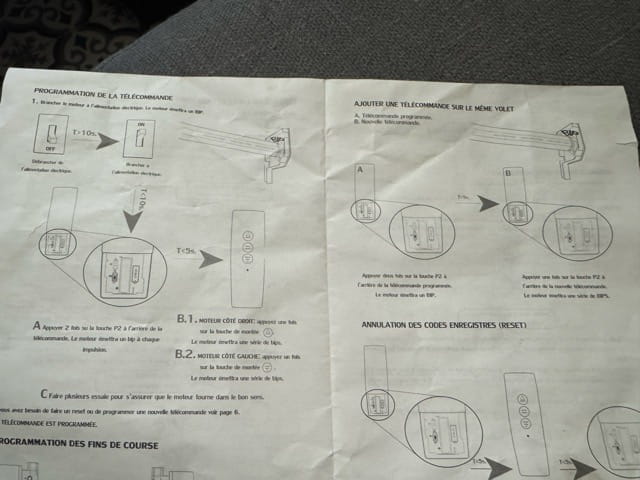

  1. yclik Messages postés 69 Date d'inscription   Statut Membre Dernière intervention   16
    A tout hasard
    sur l'image ajout de télécommande a  priori il faut
    "appuyer sur la touche P2 de la télécommande programmée"
    donc de la première déjà en service ?
    Est-ce ce que vous faites ?
  2. DrVanhee Messages postés 3 Statut Membre
    Oui,
    je fais une double commande et je présume que ça ouvre le canal
    puis quand j'appuie sur l'autre iln'y a pas de reconnaissance dela 2
  3. DrVanhee Messages postés 3 Statut Membre
    Salut,
    problème résolu:
    le secret c'est que dans toutes les manipulations, il fallait couper l'alimentation
    electrique pour que les commandes fonctionnent,
    sauf pour cette manipulation...
    Et c'est vrai que sur la notice, il n'est pas noté de couper l'arrivée electrique.
    Problème RESOLU !
